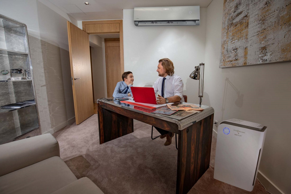

Nowoczesny klimatyzator  Vitoclima w pokoju

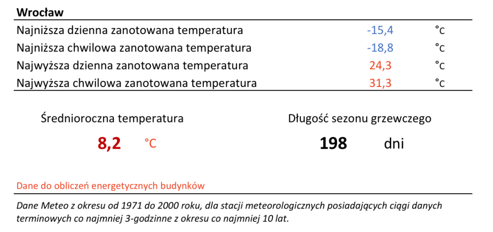

Kocioł gazowy pana Adama, którego przykładem się posługujemy, ogrzewa dom zlokalizowany pod Wrocławiem. Według danych pogodowych dla Wrocławia z ostatnich lat średnia temperatura powietrza w sezonie grzewczym wynosiła 8,2°C, a najniższa chwilowa temperatura -18,8°C.
Tabela: Dane pogodowe dla Wrocławia na podstawie pomiarów z min. 10 lat
Tab. Dane pogodowe dla Wrocławia na podstawie pomiarów z min. 10 lat
Biorąc pod uwagę te dane i zakładając wartość współczynnika SCOP na poziomie 3,2 uzyskalibyśmy średnioroczny koszt 1 kWh ciepła dla ogrzewania klimatyzatorem Vitoclima 200 na poziomie 0,20 zł, przy 0,24 zł dla kotła kondensacyjnego.
