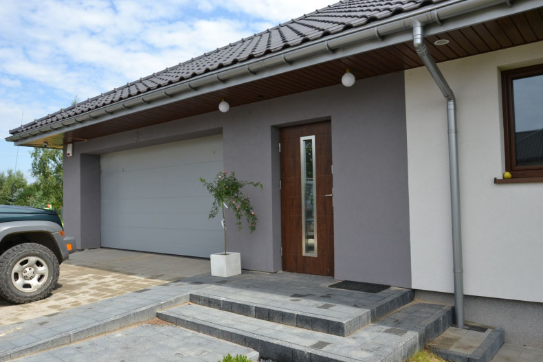

Wyrzutnię powietrza zamontowano w podbitce okapu dachu.

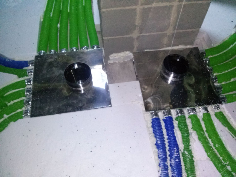

Elementy instalacji wentylacyjnej ułożone w stropie na nieużytkowym strychu
Elementy instalacji wentylacyjnej ułożone w stropie na nieużytkowym strychu.
Wentylacja z rekuperatorem - rady i przestrogi:
  • Dobrze, że decyzję o zmianie sposobu wentylacji podjąłem przed wylaniem miksokretem wylewki na stropie typu teriva - na stropie i warstwie styropianu wykonawca ułożył przewody wentylacyjne i przykrył je takim samym materiałem, wydrążając otwory pod rurociąg, potem na strychu zamontował centralę. Skoro gotowy był już gruby betonowy strop, musiał wywiercić w nim przejścia do poszczególnych wnętrz. Nie było to bardzo trudne!
  • Urządzenie stoi na gumowych nóżkach, chroniących od wibracji. Pracuje cicho, prawie go nie słychać. Z anemostatów wydobywa się cichy jednostajny szum, nie przeszkadza dzieciom, ani dorosłym. Co 4-5 miesięcy wymieniam 2 filtry z włókniny. Kupuję oryginalne, nie bawię się w zamienniki. Komplet kosztuje 95 zł. Jak oceniam mechaniczną wentylację? Fajne jest poczucie, że zawsze oddychamy przefiltrowanym powietrzem i że odzyskuje ona ogromną część ciepła wyprodukowanego przez ogrzewanie. Wewnątrz budynku jest cicho i intymnie, bo nie otwieramy okien. Nie ma w nim much i komarów. W zimie pomieszczenia nie wychładzają się gwałtownie wskutek otwierania okien w celu wietrzenia. Sterowanie na regulatorze jest czytelne i łatwe do opanowania - szczególnie na początku chciało mi się obserwować, jak to wszystko działa. Można operować w zakresie 0-99, ale ustawiłem na noc wolną pracę wentylatorów (poziom 10), na rano leciutkie przyspieszenie do 20, a kolejne na poziom 35 w porze 12:00-15:00, żeby podczas nieobecności domowników porządnie przewietrzyć pomieszczenia. Potem obroty wentylatorów spadają do stanu wyjściowego. Kiedy mamy dużo gości, okazyjnie ustawiam wyższe zakresy 50-80. Podczas upałów automatycznie włącza się bypass i dzięki temu temperatura w pokojach nigdy nie wzrosła powyżej 25°C. Przy takich parametrach mamy czym oddychać, nie pojawia się wilgoć, w łazience para na lustrze po minucie znika. Po półtorarocznej eksploatacji rekuperacji nie żałujemy wydania na nią sporych pieniędzy.
