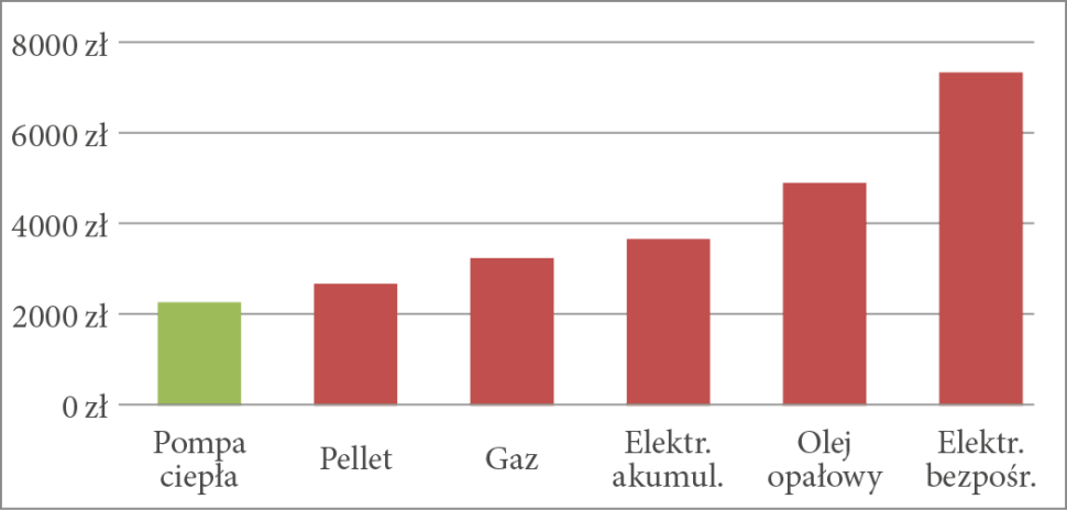

Porównanie kosztów ogrzewania dla różnych sposobów zasilania instalacji grzewczej pokazujemy na wykresie nr 1.
Wykres 1 - Porównanie kosztów ogrzewania (w zależności od przyjętych cen nośników energii) dla różnych sposobów zasilania instalacji grzewczej
Pompa ciepła wypada ewidentnie najlepiej.
Wyraźnie widać, że w przypadku wykorzystania powietrznej pompy ciepła do ogrzewania domu koszty eksploatacyjne są najniższe. Wyniki obliczeń potwierdzają, że system z pompą ciepła Airmax2 (c.o. i c.w.u.), w stosunku do konwencjonalnych źródeł zasilania budynku w energię cieplną, jest zdecydowanie najtańszy w użytkowaniu. Jest też rozwiązaniem bezobsługowym.
