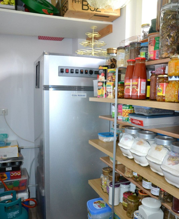

Podgrzewacz c.w.u. z powietrzną pompą ciepła
Podgrzewacz c.w.u. z powietrzną pompą ciepła celowo umieszczono w spiżarni, ponieważ wydmuchiwane z urządzenia powietrze schładza pomieszczenie.

  • Instalacja grzewcza jest bezobsługowa. Obsługa sterownika jest prosta. Zwykle mąż zadaje na nim temperaturę dla pomieszczeń 21-22°C, a dla wody użytkowej 40°C. Serwis do tej pory nie był potrzebny, ale raz wezwaliśmy montera, gdy nasza suka, przegryzła przewód instalacji grzewczej. Podgrzewacz c.w.u. umieściliśmy w spiżarni, by wydmuchiwane z pompy ciepła powietrze ją schładzało. Bojler zostawiliśmy na wypadek awarii podgrzewacza.
