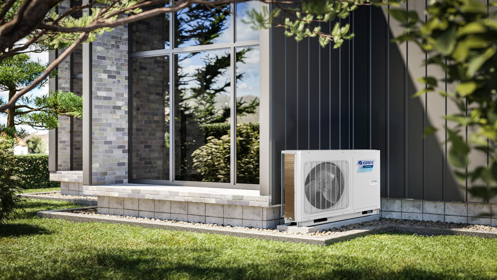

W nowym domu, gdy planowane jest ogrzewanie pompą ciepła, najlepiej przewidzieć ogrzewanie podłogowe na wszystkich kondygnacjach, fot. GREE

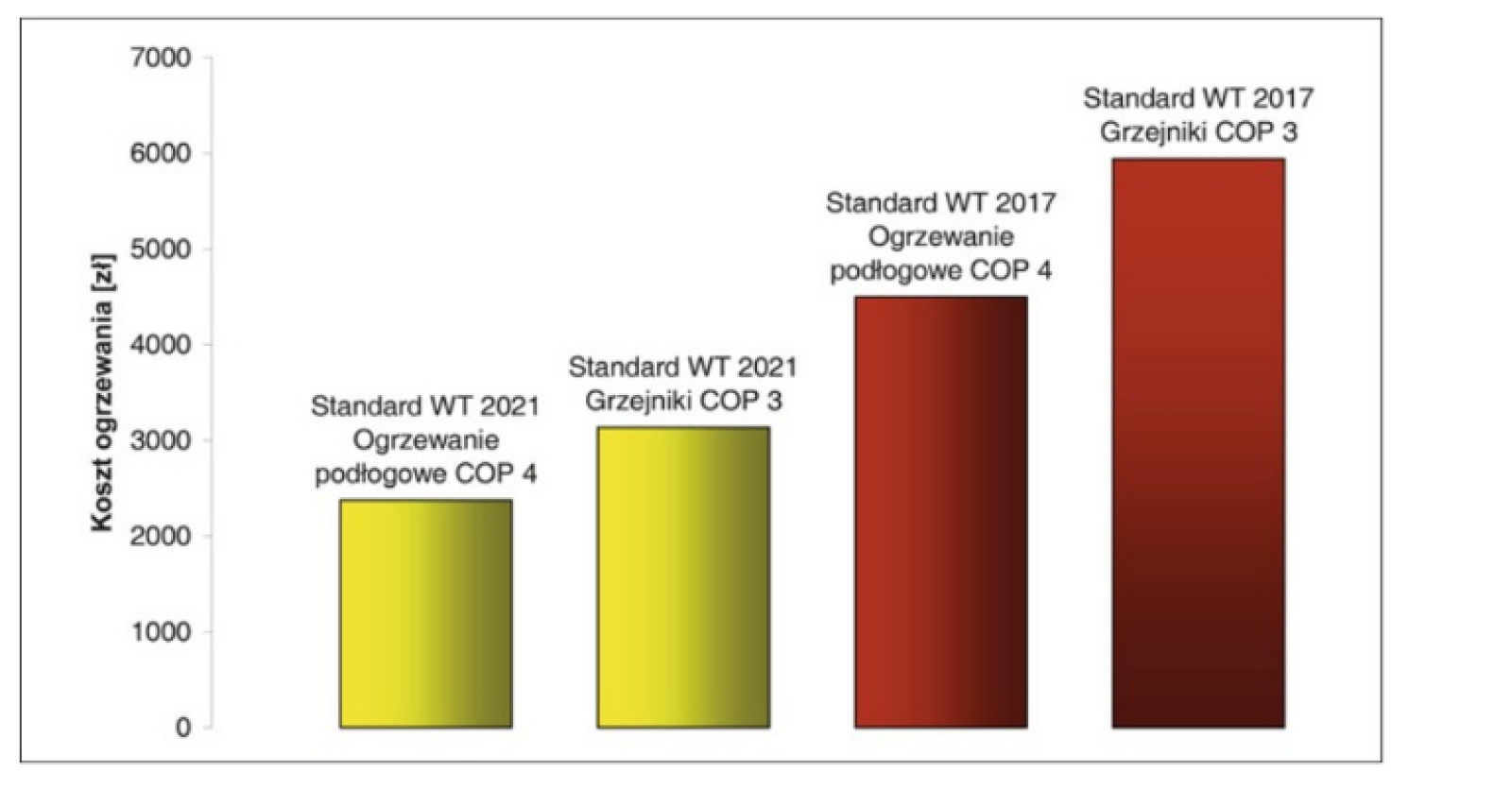

Jako przykład obliczeń kosztów ogrzewania pompą ciepła weźmy więc dwa typowe domy 150 m2 powierzchni ogrzewanej. Jeden wzniesiony zgodnie z obowiązującym obecnie standardem WT 2021 i wymagający do ogrzewania ok. 9500 kWh rocznie. Drugi zaś dom nieco starszy, spełniający wymogi WT 2017 i w związku z tym o zapotrzebowaniu na ciepło 18 000 kWh.
Koszt ogrzewania nowego i starego domu pompą ciepła wynosi około:
  • 2375 zł - dom WT 2021 z pompą ciepła i ogrzewaniem podłogowym (COP 4);
  • 3135 zł - dom WT 2021 z pompą ciepła i grzejnikami (COP 3);
  • 4500 zł - dom WT 2017 z pompa ciepła i ogrzewaniem podłogowym (COP 4);
  • 5940 zł - dom WT 2017 z pompą ciepła i grzejnikami (COP 3).
Wykres - Roczny koszt ogrzewania domu 150 m2 pompą ciepła
Cały czas podkreślamy, że jest to jedynie orientacyjne obliczenie. Jednak już na jego podstawie świetnie widać podstawowy wniosek. Dla kosztów ogrzewania pompą ciepła najważniejszy będzie standard energetyczny budynku. Jeżeli zużywa on dużo ciepła, to jego eksploatacja pompy zawsze będzie droga.
