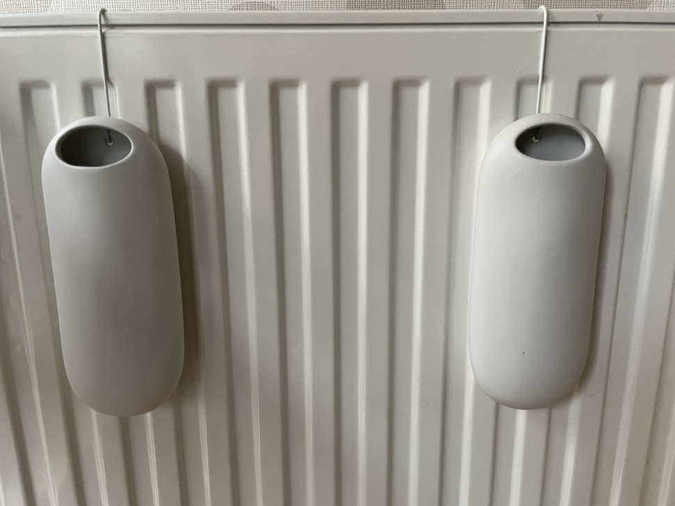

Na przyszłość należy polecić stosowanie nawilżaczy zawieszanych na grzejnikach. Ich wybór jest bardzo duży, a wykonane są z rozmaitych materiałów (ceramika, tworzywa sztuczne). Dobrze sprawdzają się modele z nieszkliwionej ceramiki, gdyż oddają wilgoć całą swoją powierzchnią.
Nawilżacze na grzejnikach (fot. Archiwum BD)
