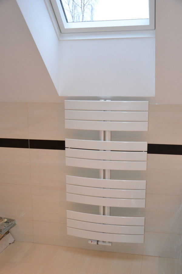

Łukowato wygięty grzejnik drabinka
Łukowato wygięty grzejnik "drabinka" nawiązuje kształtem do półokrągłej wanny. Zawieszono go pod oknem dachowym

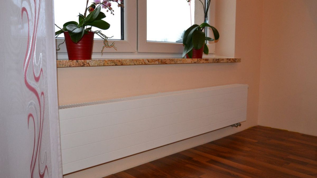

Salon i jadalnię ogrzewają niskie, ale szerokie urządzenia płytowe z poziomymi tłoczeniami

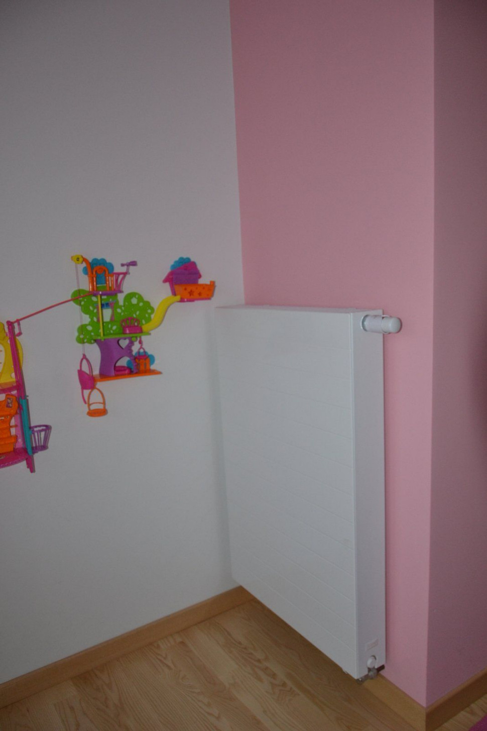

Grzejnik dwupłytowy na ścianie wewnętrznej
W drugiej sypialni dziecięcej, zamocowano grzejnik dwupłytowy na ścianie wewnętrznej

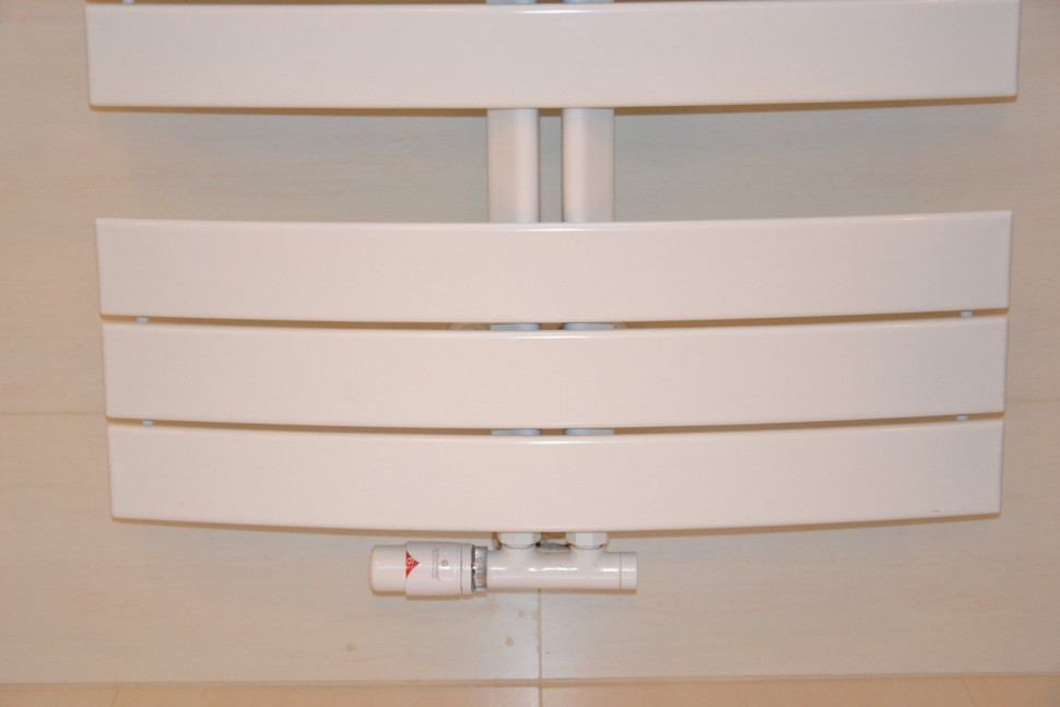

Grzejnik drabinka z głowicą termostatyczną
Również "drabinka" ma głowicę termostatyczną
