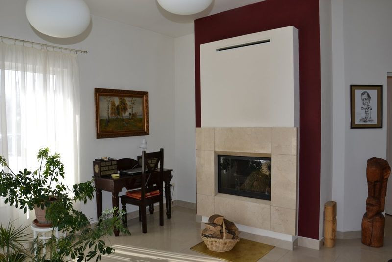

Kominek, obudowa z płyt akubetu i marmuru
Nowy kominek ma większą moc od poprzedniego, większą szybę oraz obudowę z płyt akubetu i marmuru

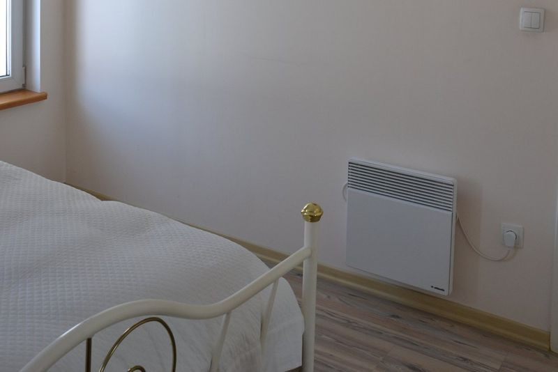

Grzejnik konwektorowy w sypialni
Dwie sypialnie ogrzewa się grzejnikami konwektorowymi albo ciepłem z kominka z DGP

  • Po 9 latach użytkowania domu wymieniliśmy kominek. Poprzedni miał moc 12 kW, ale przekazywanie ciepła utrudniała jego obudowa. Obecny ma 5 żeliwnych pierścieni nad komorą i jest obłożony płytami akubetu. Grzeje nie tylko większa szyba, ale też cała obudowa. Kiedy palimy w nowym kominku, ogrzewanie elektryczne o wiele rzadziej się włącza, niż przy poprzednim. Obecnie zużywamy również mniej drewna. Mieszany system grzewczy działa u nas w proporcji 50:50.
