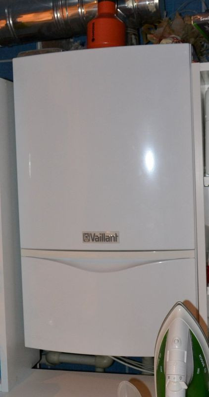

Wiszący kondensacyjny kocioł gazowy
Wiszący kondensacyjny kocioł gazowy obsługuje instalację z podłogówką i grzejnikami

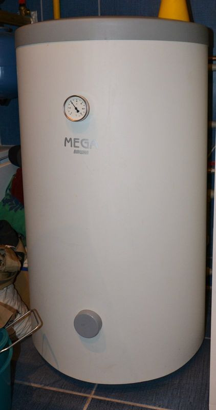

Stojący zasobnik c.w.u. ma pojemność 150 l
Stojący zasobnik c.w.u. ma pojemność 150 l i wystarcza dla 5-osobowej rodziny

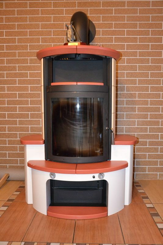

Piec kominkowy
Piec kominkowy nie ma sytemu DGP, ale ogrzewa piętrowy dom o powierzchni 116 m2
Obudowa pieca z metalu i ceramiki akumuluje ciepło, podobnie jak komora, wyłożona szamotem

  • Pierwsza awaria kotła nastąpiła z powodu zanieczyszczonego gazu i trzeba było wymienić aparat gazowy, a drugą spowodowała elektrownia. Naprawiając awarię sieci, włączała i wyłączała prąd, co uszkodziło panel elektroniki kotła. Nowy aparat gazowy wyjął nam z kieszeni 800 zł, a wymiana płyty głównej - 1198 zł. Awarie kotła nauczyły nas szczegółowo ubezpieczać dom - koszty naprawy zwróciła nam firma ubezpieczająca.
