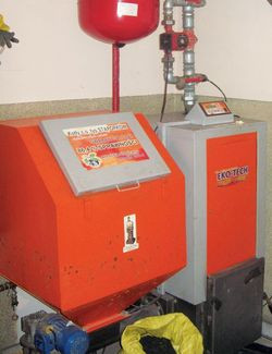

Żałujemy, że nie kupiliśmy kotła wyposażonego w dodatkowy ruszt do spalania drewna. Moglibyśmy jesienią ogrzewać nim dom - mówią Elwira i Michał, Czytelnicy Budujemy Dom.
Parametry domu: budynek parterowy z użytkowym poddaszem, powierzchnia użytkowa 150 m2, ściany trójwarstwowe z dwóch warstw pustaka ceramicznego ocieplone w środku 5 cm wełny mineralnej.
Charakterystyka kotła: kocioł Stąporków Eko-Tech 19 kW z podajnikiem ślimakowym i zasobnikiem pojemności 120 l. Załadowanie zasobnika wystarcza na 3–7 dni palenia, w zależności od temperatury na zewnątrz.
Paliwo dedykowane: groszek.
Paliwo zastępcze: pellety.
Automatyka, sterowanie: ustawienie parametrów pracy kotła metodą prób i błędów.

Sposób przygotowania c.w.u.: podgrzewanie wody zimą za pomocą kotła, latem – terma elektryczna.
Gwarancja: 2 lata na sterownik i silnik, 5 lat na korpus.
Okres użytkowania kotła: 4 lata.
Decyzja: o wyborze takiego źródła ciepła przesądził brak dostępu do gazu ziemnego i opłacalność użytkowania kotła na paliwo stałe. Konkretny model kotła wybraliśmy przypadkowo. Kupując kocioł zdecydowani byliśmy na ogrzewanie domu pelletami. Niestety, po pierwszym sezonie zmieniliśmy paliwo na groszek.

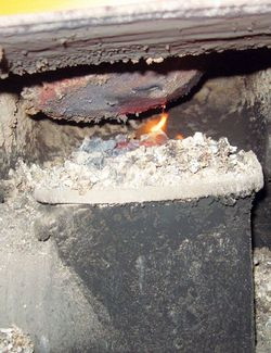

  • Zawsze należy sprawdzić jakość węgla przed zakupem większej ilości. Zanim zamówiliśmy groszek na całą zimę, kupiliśmy po kilka worków w trzech składach. Różnica w spalaniu i ilości powstającego popiołu była znacząca. Z dobrego gatunkowo węgla powstaje niewiele popiołu, z kiepskiego – nawet 1/4.
    Bardzo ważne jest, by w groszku nie było miału, który powoduje zmniejszenie przepływu powietrza i spieka się w skorupę nieprzepuszczającą powietrza wcale, co może doprowadzić do wygaśnięcia kotła, a czasem także uszkodzenia kondensatora w dmuchawie. Szczególnie nocą, podczas mroźnej zimy, przerwy w pracy kotła są bardzo uciążliwe.

Byłoby wygodniej, gdyby kocioł miał górne drzwiczki zamiast klapy zamykanej na śruby Gdy w węglu jest dużo miału, powstaje dużo popiołu
Byłoby wygodniej, gdyby kocioł miał górne drzwiczki zamiast klapy zamykanej na śrubyGdy w węglu jest dużo miału, powstaje dużo popiołu

dlaczego ma pan ten piec podlaczony w ukladzie zamknietym to kardynalny błąd spi pan na bąbie z opuznionym zaplonem piec na paliwo stałe musi chodzić w układzie otwartym i tyle.........
