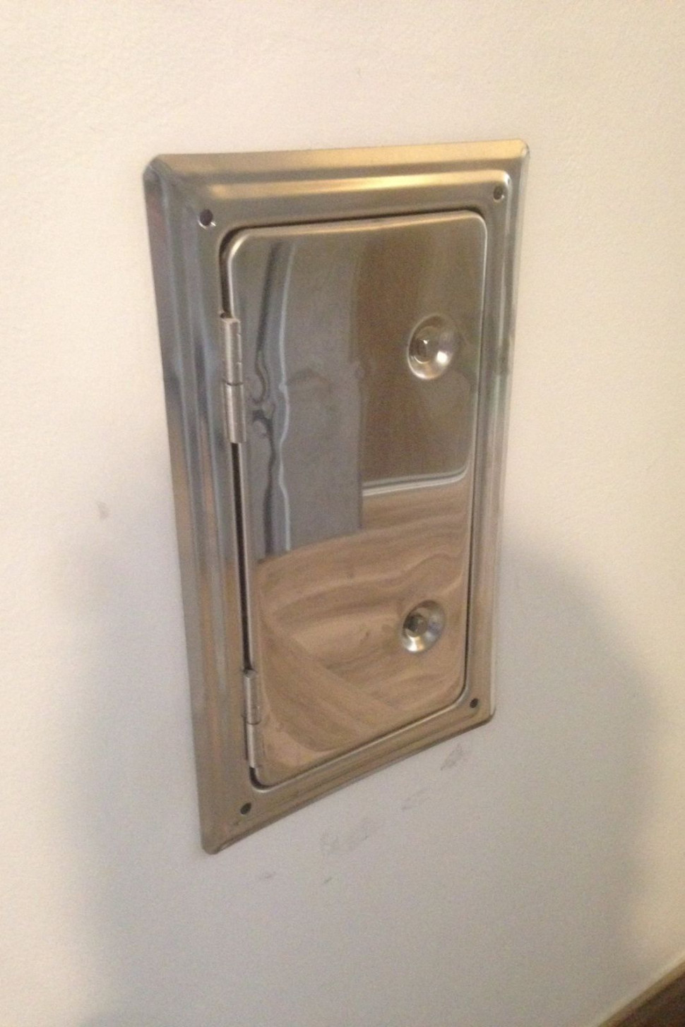

Wyczystkę przy kominku umieszczono na bocznej ścianie komina. Jest łatwo dostępna
Oprawę i drzwiczki wyczystki wykonano z estetycznej stali nierdzewnej

    Na dole kanałów dymowych, oczywiście, znajdują się wyczystki. Używam jedynie tej przy kominku, ale mało w nim palę, dlatego jeszcze się nie zapełniła sadzą. Mam do niej bardzo łatwy dostęp z korytarza, jest przy bocznej ścianie komina. Jest widoczna, więc kupiłam ładną oprawę z drzwiczkami ze stali nierdzewnej.
