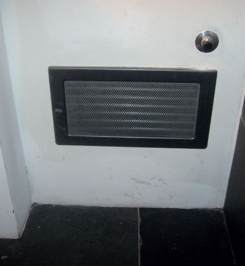

Zależnie od typu wkładu kominkowego, powietrze doprowadzane jest bezpośrednio do króćca powietrznego wkładu lub (gdy nie jest on do tego przystosowany) musimy wyprowadzić wylot w pobliże otworów wlotu do komory spalania i przykryć ozdobną kratką. Można również zapewnić dopływ powietrza zewnętrznego do kominka, wykonując otwory nawiewne w bocznych ściankach komory spalania.
(fot. Archiwum BD)
