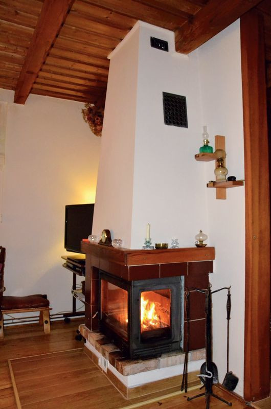

Wkład z narożną szybą ogrzewa połączone wnętrza dzienne, a po otwarciu drzwi - również sypialnię i łazienkę
Wkład z narożną szybą ogrzewa połączone wnętrza dzienne, a po otwarciu drzwi - również sypialnię i łazienkę. Ciepłe powietrze wydostaje się z obudowy kominka (z płyt k-g) grawitacyjnie poprzez kratki, znajdujące się z kilku stron obudowy

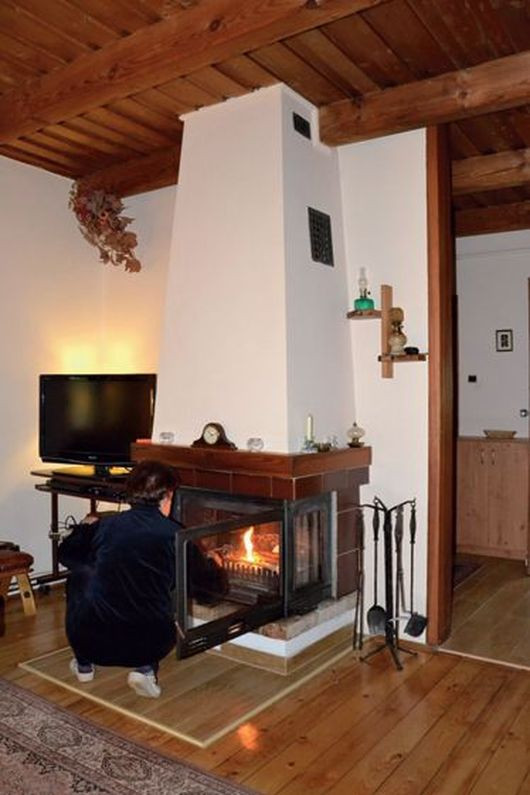

Po uszczelnieniu drzwiczek wkładu drewno uzupełnia się 3-4 razy na dobę

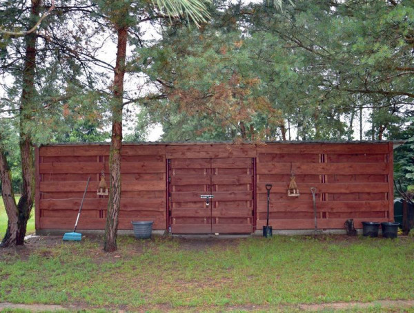

W wolno stojącej komórce przechowuje się drewno (zajmuje 1/3 powierzchni)

  • Montaż kominka zleciłam sprzedawcy, ponieważ zależało mi na gwarancji i naprawach. Przydało się to wkrótce, kiedy trzeba było uszczelnić drzwi wkładu. Na początku wkład utrzymywał ogień krótko, więc musiałam często dokładać drewna. Przeprowadziłam test kartki papieru - mogłam ją luźno przesuwać. Po oszlifowaniu drzwi i wymianie uszczelki, problemy ustały. Drewno dokładam 3-4 razy na dobę.
