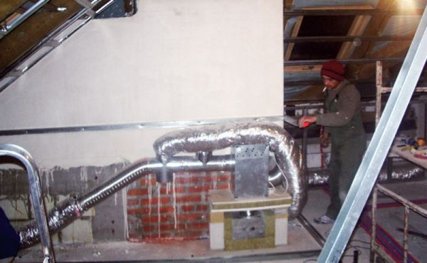

Kominek z DGP - porady i przestrogi:
  • Rury DGP zainstalowałem samodzielnie, prowadząc przy ściankach kolankowych. Jedyną trudnością było przebicie się przez strop terriva. Na czopuchu kominka zamontowałem stalowy radiator, który dodatkowo polepsza odzysk ciepła ze spalin. Żałuję, że nie wykonałem odprowadzenia do komina za pośrednictwem szamotowych kształtek akumulujących ciepło spalin (jak w piecach kaflowych). Cały osprzęt do DGP kupiłem przez Internet, taniej niż w sklepie.
  • Turbina, wymuszająca krążenie powietrza w systemie DGP, szumi, więc trzeba uważać z jej lokalizacją i wygłuszyć miejsce, gdzie się znajduje.
