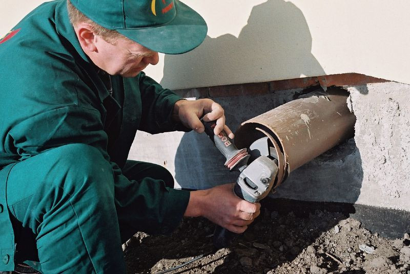

Wykonanie wlotu zewnętrznego powietrza oraz poprowadzenie trasy kanału doprowadzającego to powietrze do kominka jest niezmiernie istotną czynnością, którą należy wykonać przed montażem wkładu. Według przepisów do kominka z zamkniętym wkładem należy doprowadzić 10 m³ powietrza w ciągu godziny na każdy kW mocy nominalnej.

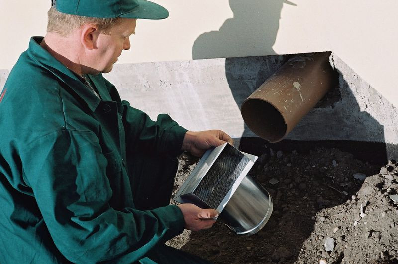

Aby spełnić te wymogi, wielkość wlotu powietrza zewnętrznego i tym samym wielkość kanału z nim połączonego powinna mieć minimum 15 cm (powierzchnia przekroju ok. 200 cm²). Wlot powietrza zewnętrznego można wykonać w ścianie budynku (na poziomie podłogi lub pod nią) lub wynieść ponad dach (czerpnia powinna znajdować się poniżej komina, aby nie zasysać dymu z komina).
Wlot powietrza zewnętrznego. Powinno wykonywać się go na wysokości, przy której nie będzie możliwy jego kontakt ze śniegiem i z liśćmi. Kanały z nim połączone mogą być wykonane z blachy, aluminium lub PVC. Na wlotach montuje się kratki wentylacyjne chroniące przed przedostawaniem się gryzoni (fot. Darco/Perfekt)
