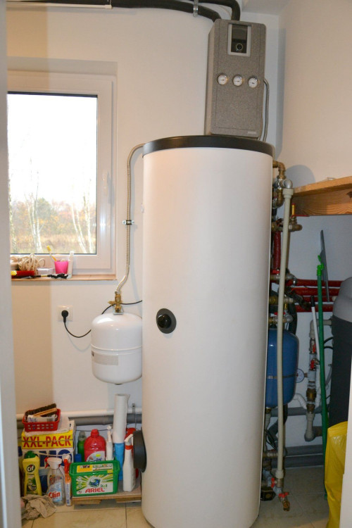

Inne elementy: instalacja o dł. 2 × 8 m, wypełniona glikolem; biwalentny zasobnik c.w.u. o poj. 800 l, automatyczny regulator solarny. Gwarancja 3 lata.

Wiedząc, że oprócz kotła gazowego w kotłowni stanie duży bufor c.w.u. oraz zestaw do uzdatniania wody ze studni, powiększyłem powierzchnię kotłowni do 7 m2. Koszt inwestycyjny instalacji solarnej zmniejszyłem o dotację do kredytu celowego ze środków NFOŚiGW.
Biwalentny zbiornik c.w.u. ma pojemność 800 l
Biwalentny zbiornik c.w.u. ma pojemność 800 l.
