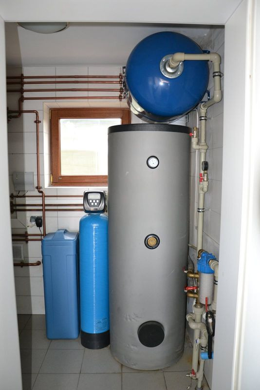

Hydrofor i stacja filtrów znajdują się w ogrzewanej kotłowni

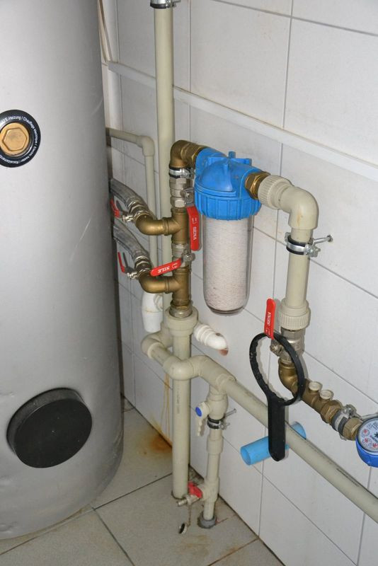

Filtr mechaniczny umieszczono za wodomierzem

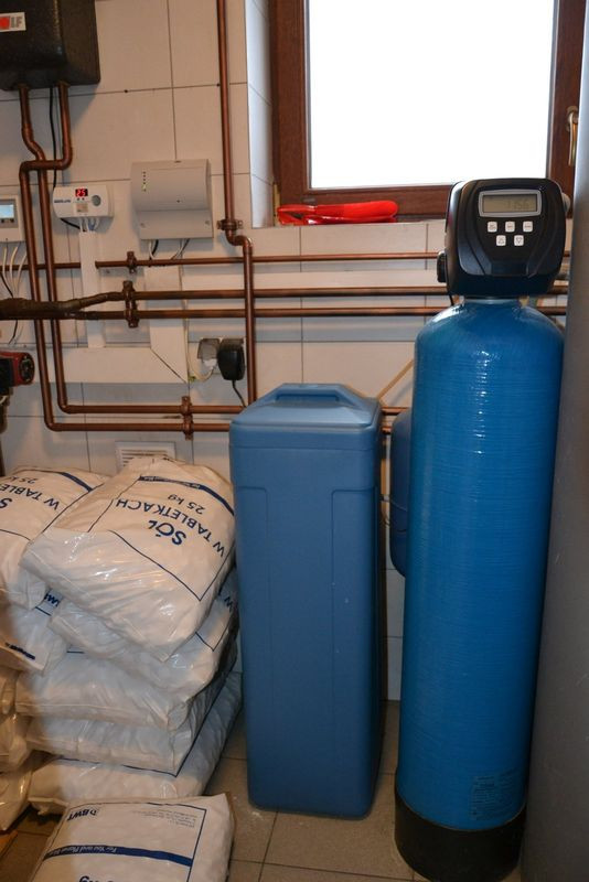

Zmiękczacz wody z kolumną do odżelaziania i odmanganiania

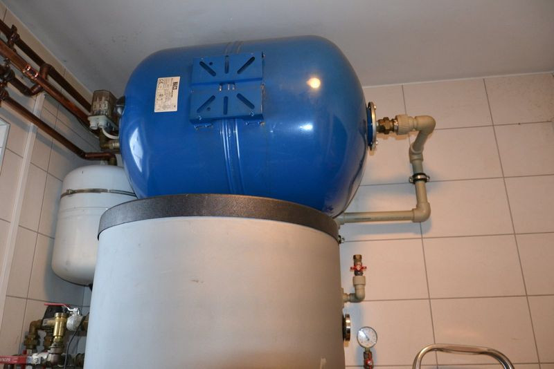

Zbiornik hydroforowy (na górze) zamontowano za filtrem mechanicznym

Na zdjęciu otwierającym: Kolumnę do odżelaziania i odmanganiania obsługuje automatyczna głowica sterująca
