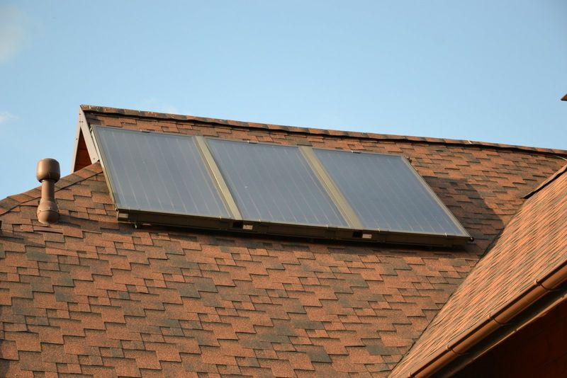

Płaskie absorbery zamontowano w miejscu, w którym najdłużej operuje słońce Kolektory płaskie podgrzewają wodę w zasobniku c.w.u. od kwietnia do końca października

  • Montaż kolektorów z podłączeniem do instalacji c.o. trwał kilka godzin. Fachowcy uwinęli się z pracą, ponieważ na etapie stanu surowego zamkniętego poprosiliśmy o montaż rur miedzianych od kotłowni po sam dach i wyprowadzenie ich na zewnątrz dachu przez wywietrznik połaciowy (dachówkę z otworem, która wentyluje połać dachu). Warto było umieścić absorbery dalej od kotłowni, ale w miejscu najdłużej nasłonecznionym. Sąsiedzi tego nie zrobili i woda w porównywalnej instalacji osiąga u nich maksymalną temperaturę 60°C. W zimie słońce potrafi ogrzać wodę w naszym zasobniku do 60°C, w lecie do 80°C.
    W zasadzie to architekt domu powinien zaznaczyć miejsce na południowej części dachu, nienarażone na zacienienie przez komin lub inny element domu. Układając dachówkę, można wtedy zamontować listwę do mocowania kolektorów i wyprowadzić rury. W przypadku wykonywania prac po zamieszkaniu i bez takiego przygotowania, inwestorzy do poprowadzenia rur często wykorzystują przewody wentylacyjne w kominie. Jednakże chodzi o to, żeby rury nie były narażone na wychłodzenie i uszkodzenia otuliny. Przy zakładaniu ważny jest elastyczny sposób połączenia w miejscu styku kolektora z połacią dachu – nie mogą powstawać naprężenia rur podczas pracy dachu, co grozi rozszczelnieniem i wyciekiem glikolu.

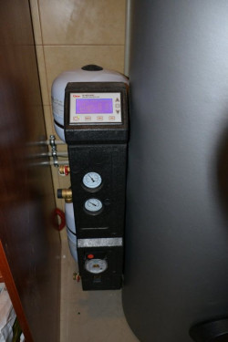

    Monterzy, których przysłał dostawca gazu, okazali się nierzetelni. Nie uszczelnili miejsca styku rur z połacią dachową i przez otulinę, nawet podczas małego deszczu, dostawała się do domu woda. Usterka została poprawiona po zgłoszonej reklamacji. Jednak pojawiła się kolejna. Po 3 latach użytkowania, zepsuł się sterownik zespołu pompowego. Już nie mieliśmy zaufania do poprzedników i wezwaliśmy fachowca od solarów z okolicy. Trafiliśmy na uczciwego, który zdiagnozował usterkę i wymienił tylko sterownik za 520 zł i dał na niego gwarancję na 2 lata. Inni fachowcy, w takiej sytuacji, wymieniają cały zespół pompowy za 3000 zł.

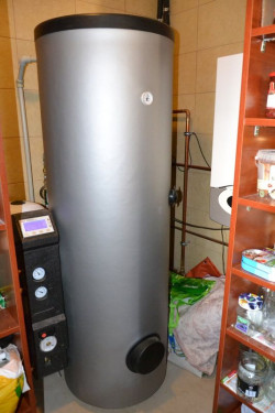

Elementy instalacji: zespół pompowy, cyfrowy różnicowy regulator temperatury, z tyłu solarne naczynia przeponowe Bufor c.w.u. ma poj. 300 l i dwie wężownice
