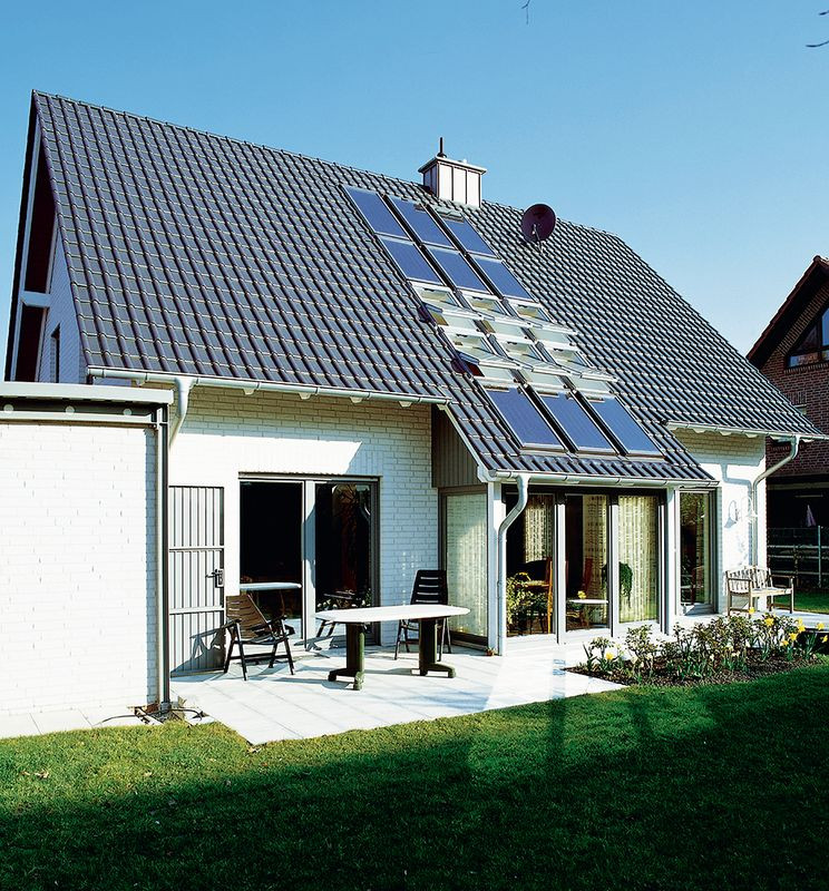

Kolektory słoneczne na południowej (najbardziej nasłonecznionej) połaci dachu osiągają największą wydajność. Warto o tym pamiętać, decydując się na ich montaż (fot. Velux)
Podstawowa sprawa to właśnie warunki lokalizacyjne. Jeśli ze względu na konstrukcję, orientację geograficzną czy też otoczenie budynku albo nawet względy estetyczne nie ma możliwości prawidłowego montażu kolektorów (czyli zagwarantowania ekspozycji na południe lub południowy zachód, nieprzesłonięcia innymi budynkami, drzewami czy lukarnami), to na pewno warto rozważyć rozwiązania alternatywne, np. montaż powietrznej pompy ciepła.
Dość często spotykane w naszym kraju przypadki zainstalowania kolektorów np. na północno-wschodniej połaci dachowej świadczą albo o rażącej niefrasobliwości inwestorów, albo – co bardziej prawdopodobne – o niekompetencji i nieuczciwości wykonawców, którzy namówili kogoś na wydatki bez względu na realia.
