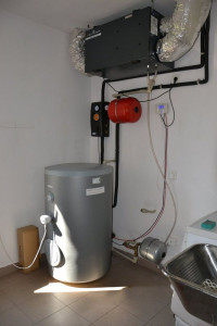

Instalacja z biwalentnym zbiornikiem 200 l
zbiornikiem 200 l
Parametry instalacji: kolektory rurowe próżniowe; powierzchnia 4 m2; kąt nachylenia 45 stopni; wystawa południowo-zachodnia. Długość instalacji 2 x 10 m. Biwalentny zasobnik c.w.u. o pojemności 200 l.

Decyzja: w okolicy nie ma gazu z sieci i cały nasz dom funkcjonuje na elektryczności. Dom ogrzewaliśmy dotąd kominkiem z DGP i grzejnikami konwektorowymi, natomiast wodę elektrycznością. Rocznie za prąd płaciliśmy 6000 zł. Kiedy nasz poprzedni zbiornik na ciepłą wodę zaczął przeciekać, postanowiliśmy przy okazji jego wymiany założyć instalację solarną.
Za 5390 zł (po dopłacie) mamy nowy biwalentny zasobnik c.w.u. i instalację solarną. Typ kolektorów i ich wielkość dobrała firma monterska. Zgodziliśmy się na próżniowe po zapewnieniu, że rurki są odporne na grad i inne niesprzyjające czynniki zewnętrzne.

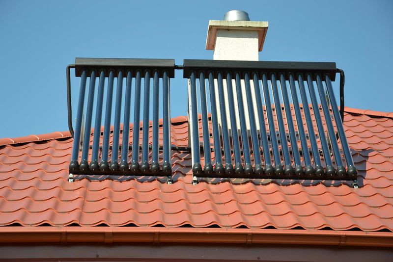

  • Dach ma mały spadek 30 stopni, więc żeby kolektory dobrze "łapały" słońce wiosną i jesienią, poprosiliśmy o zamontowanie ich na metalowym stelażu o nachyleniu 45 stopni. Kosztowało to dodatkowe 200 zł. Musieliśmy jednak sami o to poprosić, bo monterzy tego nie zaoferowali.

    Panele z 26 rur zamontowano na stelażu o nachyleniu 45°
