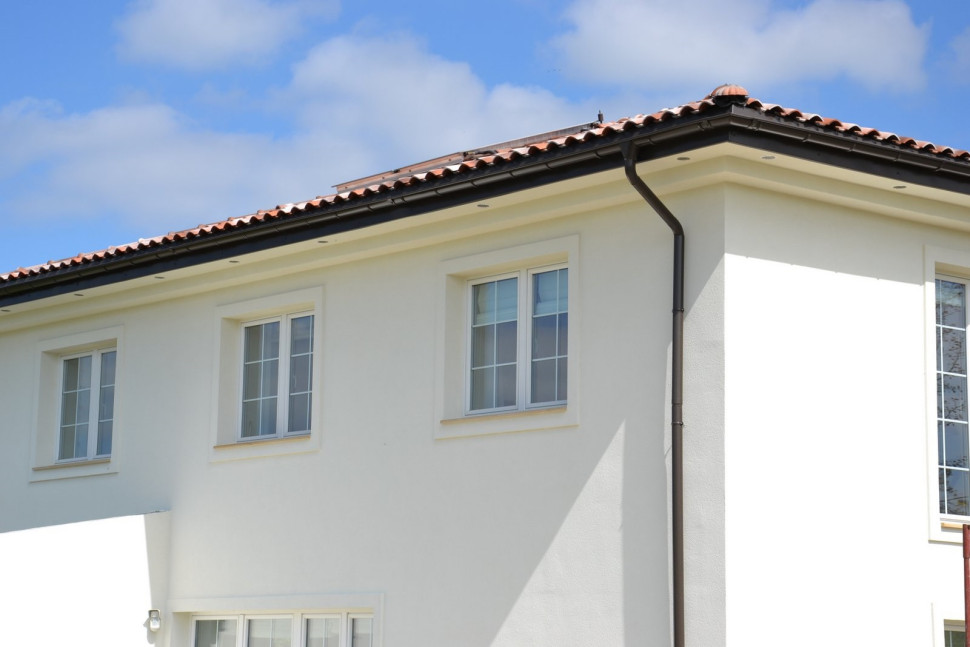

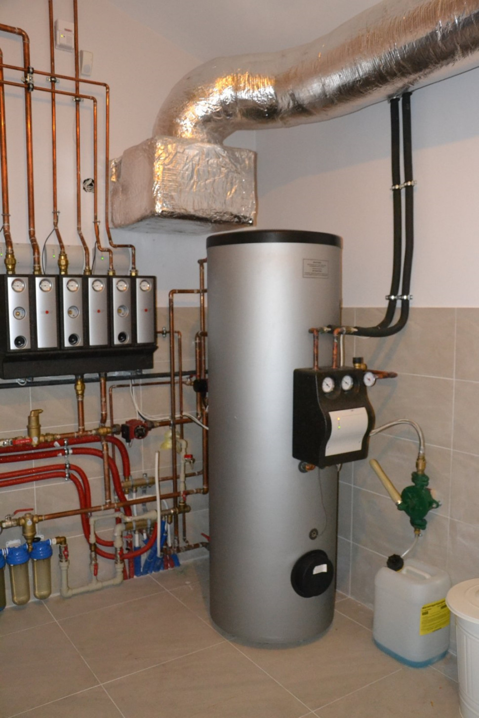

Parametry: kolektory płaskie niemieckiego producenta; 2 szt. × 2,29 m2; kąt nachylenia 20 stopni; ekspozycja południowa z odchyleniem 20 stopni na zachód; długość rur instalacji 2 × 25 m; mieszanka wody i glikolu; zasobnik biwalentny 300 l.

Kąt nachylenia dachu i paneli solarnych ma tylko 20 stopni

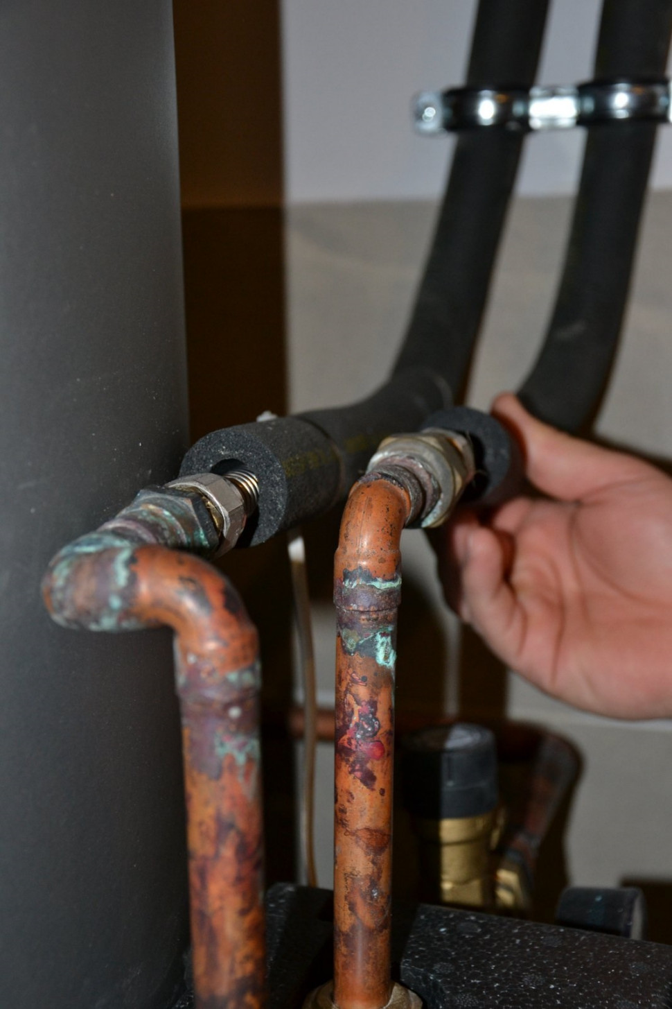

Rury instalacji solarnej zaizolowano otuliną kauczukową o grubości 20 mm wewnątrz budynku i 30 mm na zewnątrz
Rury zaizolowano otuliną kauczukową o grubości 20 mm wewnątrz budynku i 30 mm na zewnątrz

  • Dach ma nachylenie tylko 20 stopni, co dla kolektorów nie jest korzystne. Jednak z powodów estetycznych nie zastosowałem wsporników o innym nachyleniu. Mamy działkę bez drzew, dlatego liczę, że solary będą pracować do listopada. Od marca obserwuję, kiedy działają. Było wiele dni, gdy gazowy kocioł kondensacyjny nie włączał się. Po całym słonecznym dniu zasobnik o pojemności 300 l wystarcza do wykąpania się całej naszej rodziny wieczorem i umycia rano. Woda ma temperaturę 45°C. Miesięcznie zaoszczędzam na tym co najmniej 50 zł. Mam jednak wrażenie, że potrzebny jest jeszcze jeden panel.

Na zdjęciu otwierającym: Dwa płaskie kolektory o łącznej powierzchni 4,58 m2 mają ekspozycję południową z lekkim odchyleniem na zachód

Witam,Ta instalacja raczej się nie zwróci. Na zdjęciach widać jej amatorskie wykonanie. Rury miedziane już korodują bo instalator połączył je ze stalą nierdzewną i być może jest też jakiś element aluminiowy. Korozja zeżre te rury w kilka lat. Brak naczynia przeponowego tylko ...
