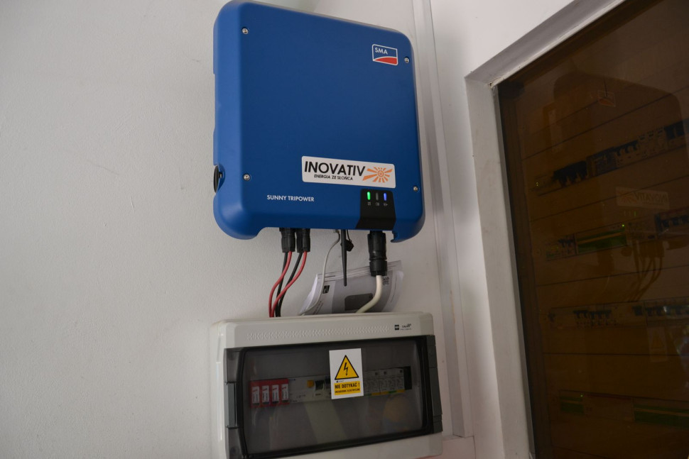

Osprzęt + inwerter (falownik)
Osprzęt + inwerter (falownik).

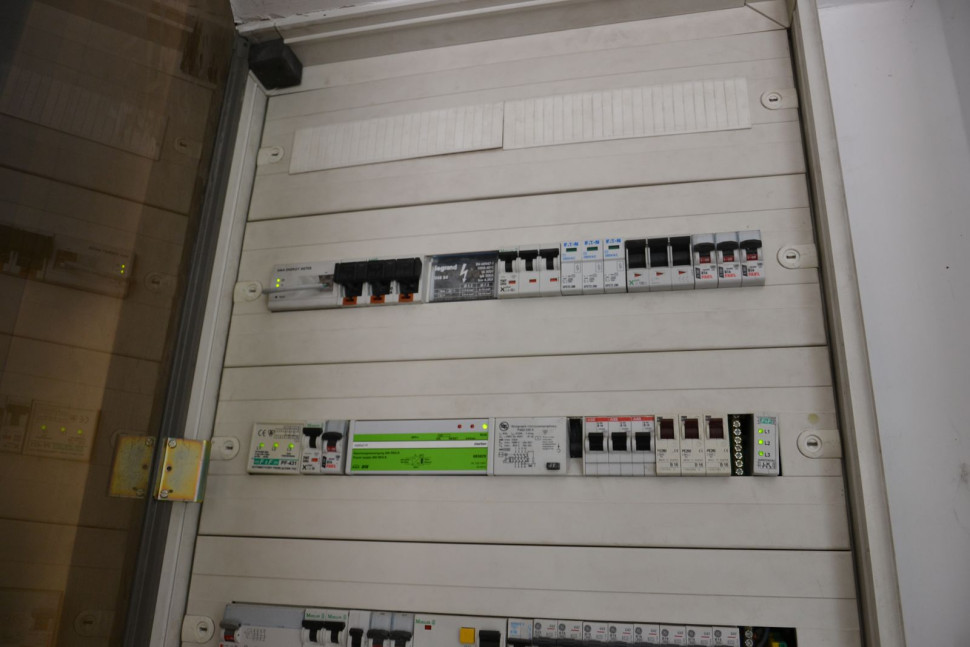

W rozdzielnicy znajduje się inteligentny licznik (na górze po lewej)
W rozdzielnicy znajduje się inteligentny licznik (na górze po lewej).

Dom jest wysoki, bez partii zacienionych. Dlatego w zestawie osprzętu nie ma optymalizatorów. Panele PV można było założyć tylko na dwóch połaciach, na każdej jest łańcuch złożony z 11 modułów. Działają niezależnie od siebie, produkcja prądu jest wydłużona w czasie (wykres jest spłaszczony, długi, bez piku w południe). Więcej prądu uzyskujemy z łańcucha skierowanego na południowy wschód.
Zleciłem włączenie do instalacji dwukierunkowego inteligentnego licznika (smart meter), który pokazuje bieżącą produkcję i zużycie energii. Dzięki niemu wiem, kiedy korzystać z darmowej energii i jak rozłożyć prace domowe. Szybko zmieniliśmy nawyki, np. przestaliśmy programować nocne pranie i zmywanie naczyń. Kupiliśmy suszarkę (do prania), ogrodowe jacuzzi z grzałką. Wszystkie czynności przeprowadzamy w godzinach dziennych, żeby zużyć darmowy prąd - wykorzystujemy 35%. Montaż trwał 3 dni. Dokumenty złożyliśmy w elektrowni w maju, instalacja była gotowa w połowie czerwca, a na koniec tego miesiąca elektrownia zmieniła licznik i aktywowała mikroinstalację.
