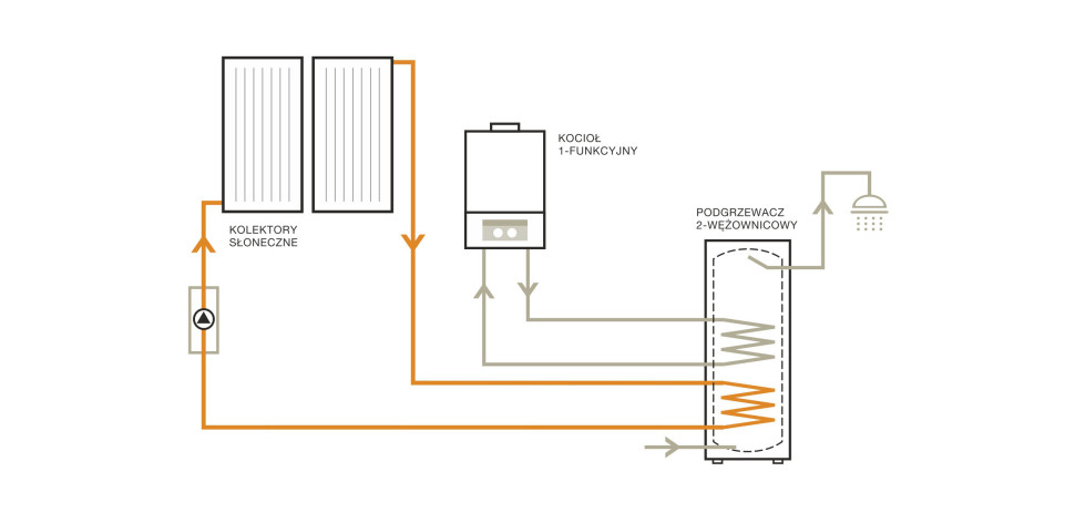

Zastosowanie kolektorów słonecznych wraz z wymianą podgrzewacza wody (i ewentualnie kotła)
W takim przypadku można zastosować najbardziej dogodne rozwiązanie z punktu widzenia ekonomicznego i technicznego. Jest nim zestaw solarny z 2-wężownicowym podgrzewaczem wody, dzięki czemu można połączyć ze sobą w prosty sposób instalację solarną i kocioł grzewczy. Taki wariant można zalecić w sytuacji, gdy istniejący podgrzewacz uległ awarii lub jest w znacznym stopniu zużyty. Istniejący lub nowy kocioł grzewczy jest przewidziany jako 1-funkcyjny (nie podgrzewający przepływowo wody użytkowej CWU, a za pośrednictwem podgrzewacza pojemnościowego). Dla przeprowadzenia takiej inwestycji można nabyć gotowy kompletny zestaw solarny z podgrzewaczem 2-wężownicowym. Korzyścią będzie łatwiejsza kompletacja i niższy koszt instalacji oferowanej w pakiecie.
Standardowy schemat instalacji solarnej z podgrzewaczem 2-wężownicowym i 1-funkcyjnym kotłem wiszącym lub stojącym.
Standardowy schemat instalacji solarnej z podgrzewaczem 2-wężownicowym i 1-funkcyjnym kotłem wiszącym lub stojącym. To optymalne rozwiązanie dla nowych domów oraz szerszych zakresów modernizacji w domach istniejących, polegających na wymianie podgrzewacza wody i ewentualnie kotła grzewczego.

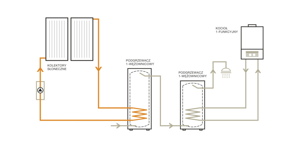

Zastosowanie kolektorów słonecznych bez wymiany podgrzewacza wody - z dodatkowym "solarnym" podgrzewaczem wody
Często właściciel domu nie chce wymieniać podgrzewacza wody, który współpracuje z kotłem 1-funkcyjnym. Jest to uzasadnione jeśli jest on w dobrym stanie technicznym pozwalającym na kolejne lata użytkowania. Pozostają 2 rozwiązania - albo podłączenie instalacji solarnej za pomocą wymiennika ciepła albo zastosowanie dodatkowego podgrzewacza 1-wężownicowego. Jest on dobierany tak aby zapewnić wymagany odbiór ciepła (min. 50 litrów na 1 m2 z powierzchni kolektorów płaskich).
Uzyskany układ szeregowy podgrzewaczy zapewnia korzystne warunki pracy instalacji solarnej jak i całego systemu. Zwiększona łączna objętość wody użytkowej oznacza także większą jej ilość oraz wyższy komfort dla mieszkańców domu. Do minusów rozwiązania można zaliczyć potrzebę zapewnienia dodatkowego miejsca w kotłowni na drugi "solarny" podgrzewacz wody.
Szeregowy układ podgrzewaczy wody pozwala na rozbudowę istniejącego systemu i jednocześnie podwyższenie poziomu komfortu korzystania z ciepłej wody użytkowej.

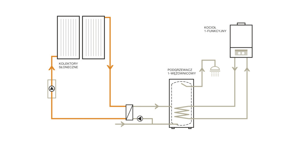

Zastosowanie kolektorów słonecznych bez wymiany podgrzewacza wody - z wymiennikiem ciepła
Jeżeli właściciel domu chce pozostawić istniejący podgrzewacz wody, a jego pojemność oraz konstrukcja (wymagany typ pionowy) zapewni odbiór ciepła (min. 50 litrów na każdy 1 m2 kolektorów słonecznych), to dopuszczalny może być wariant podłączenia z wymiennikiem ciepła. Zaletą jest tu niższy koszt inwestycji i brak potrzeby zapewnienia dodatkowego miejsca w kotłowni jak w rozwiązaniu z dwoma szeregowymi podgrzewaczami wody. Mniej korzystna będzie potrzeba zastosowania dodatkowej pompy obiegowej przy wymienniku ciepła, a także konieczność zwrócenia uwagi na jakość wody (wpływ wysokiej twardości i zanieczyszczeń na elementy wewnętrzne wymiennika).
Modernizację systemu z pozostawieniem istniejącego podgrzewacza wody (i ewentualnie kotła) wraz z zastosowaniem wymiennika ciepła można uznać za wariant minimalistyczny ale dopuszczalny przy spełnieniu wymagań po stronie podgrzewacza wody i jakości wody.
Modernizację systemu z pozostawieniem istniejącego podgrzewacza wody (i ewentualnie kotła) wraz z zastosowaniem wymiennika ciepła można uznać za wariant "minimalistyczny" ale dopuszczalny przy spełnieniu wymagań po stronie podgrzewacza wody i jakości wody.

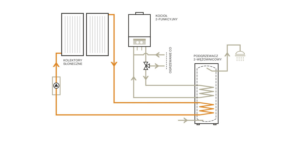

Kolektory słoneczne, a gazowy kocioł 2-funkcyjny - czy możliwa jest współpraca?
Co prawda głównym przeznaczeniem kotłów 2-funkcyjnych są mieszkania i apartamenty, ale nierzadko są one stosowane w domach. Brak w takim wariancie podgrzewacza pojemnościowego wody CWU (lub wbudowany niewielki zasobnik) powoduje, że zastosowanie kolektorów słonecznych wymaga szerszego zakresu rozbudowy. Wynika to z konieczności zapewnienia magazynowania ciepła wytwarzanego przez kolektory słoneczne.
Jeżeli kocioł 2-funkcyjny ma być wymieniony to sytuacja o tyle będzie prosta, że można w jego miejscu przewidzieć nowy kocioł typu 1-funkcyjnego. Wystarczy wtedy wybrać standardowy zestaw solarny z podgrzewaczem 2-wężownicowym. Prosty schemat hydrauliki i automatyki zapewni dogodne warunki współpracy kotła z instalacją solarną.
Jeżeli jednak właściciel domu chce zachować kocioł 2-funkcyjny do dalszej pracy, to wiąże się to z potrzebą sprawdzenia technicznych możliwości jego współpracy z instalacją solarną. Warunkiem koniecznym jest zawsze zastosowanie podgrzewacza wody o konstrukcji i pojemności zapewniającej odbiór i magazynowanie ciepła. Jednym z rozwiązań może być zastosowanie podgrzewacza 2-wężownicowego.
Jeden z wariantów dołączenia instalacji solarnej do współpracy z kotłem 2-funkcyjnym. Wykorzystana jest funkcja pracy w trybie ogrzewania pomieszczeń. Należy zapewnić sterowanie ogrzewaniem zgodnie z potrzebami budynku.
