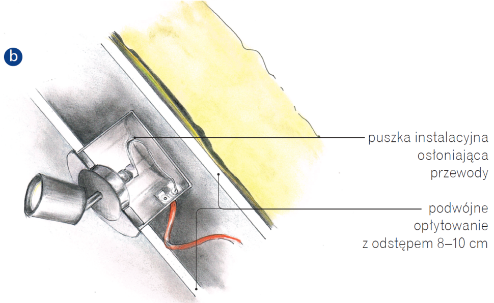

Chciałbym zamontować w suficie z płyt g-k oświetlenie halogenowe w formie reflektorków. Problem w tym, że jest to poddasze, a za płytami znajduje się ocieplenie z wełny mineralnej. Czy halogeny nie będą się zbytnio nagrzewały i jak przeciągnąć przewody elektryczne?
Odpowiedź eksperta: Umieszczenie lamp halogenowych bezpośrednio w warstwie ocieplenia nie jest poprawnym rozwiązaniem właśnie ze względu na brak odprowadzenia ciepła, co znacznie zmniejszy trwałość żarówek. Istotnym zagrożeniem będzie też możliwość uszkodzenia folii paroizolacyjnej, zabezpieczającej przed przenikaniem wilgoci do ocieplenia.
Praktycznie halogeny żarowe zastępowane są obecnie reflektorami LED, które wyraźnie mniej się nagrzewają, ale i w tym wariancie konieczne będzie osłonięcie tylnej strony lampy puszkami o dostosowanej wysokości lub np. doniczkami ceramicznymi. W przypadku skosów, osłonę taką trudno przytwierdzić i lepiej wtedy założyć zewnętrzne listwy z regulowanymi reflektorkami.
Przewody zasilające, niezależnie od rodzaju montowanych lamp, najwygodniej rozprowadzić w trakcie mocowania opłytowania, wyprowadzając krótkie odcinki w miejscach osadzenia oświetlenia. Trzeba przy tym dopilnować, aby przewód nie został przyciśnięty przez płytę do rusztu.
Dobrym rozwiązaniem - zwłaszcza na poziomej części sufitu - będzie podwójne opłytowanie z zachowaniem przynajmniej 8-10 cm odstępu między pokryciem od wnętrza pomieszczenia i od strony ocieplenia. Utworzona w ten sposób przestrzeń pozwoli na łatwe rozprowadzenie przewodów nawet po zamocowaniu płyt gipsowo-kartonowych i umożliwi chłodzenie lamp przy zamontowaniu bezpośrednio w pokryciu.
Różne sposoby osadzenia lampy LED w suficie podwieszanym z płyt g-k:
Osadzenie lamp LED w suficie podwieszanym z płyt g-k za pomocą sprężynek mocujących
Osadzenie lamp LED w suficie podwieszanym z płyt g-k w podwójnym opłytowaniu z osłoną na przewody
Za pomocą sprężynek mocujących (a), w podwójnym opłytowaniu z osloną na przewody (b)
