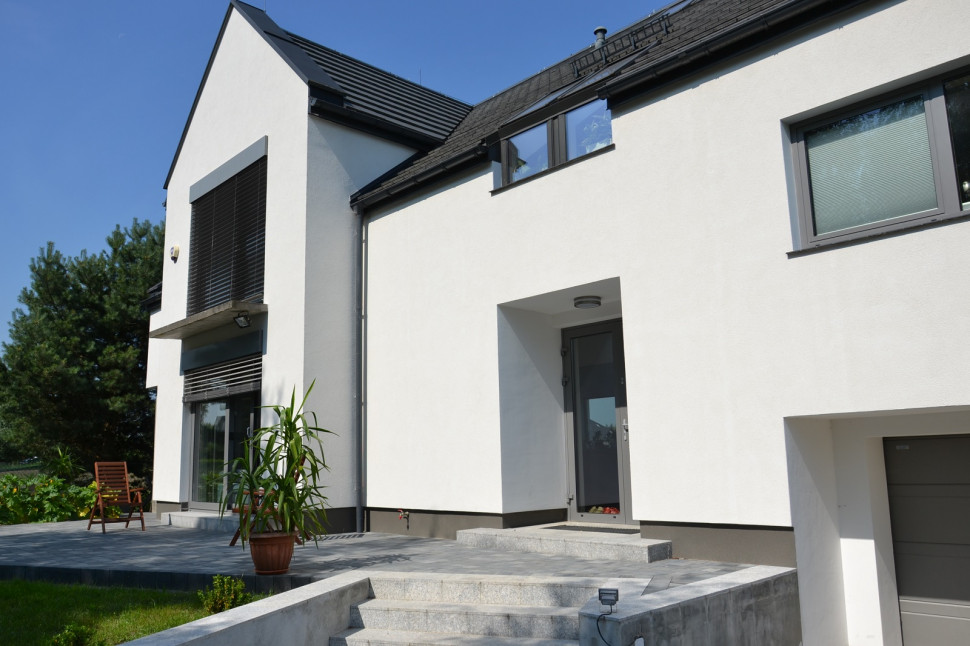

Oświetlenie na domu i wolno stojącego garażu:
  • Oprawy IP 65.
  • Na elewacji 3 reflektory LED RGB o mocy 10 W.
  • Na przednim tarasie 1 o mocy 30 W.
  • We wnęce wejściowej i garażowej 2 plafoniery z diodami LED o mocy 8 W.
  • Instalacja elektryczna - 1 obwód, na 230 V.
Oświetlenie na działce:
  • Oprawy IP 65.
  • Wzdłuż podjazdu do garażu o długości 27 m - 3 reflektory LED o mocy 10 W.
  • Reflektor LED o mocy 30 W, skierowany na lasek brzozowy.
  • Instalacja elektryczna - kable ziemne YKY, zasilanie 230 V, 2 obwody.
Decyzja: Na etapie tworzenia instalacji elektrycznej poprosiłem elektryka o wyprowadzenie na zewnątrz zasilania na 230 V i skrzynki elektrycznej, od której biegną 3 obwody. Zrobiłem to celowo, bo taką instalację można rozbudowywać i dodawać dowolne lampy. W obwodzie do oświetlenia elewacji założyłem reflektory LED RGB z zamiarem udekorowania, zmieniającym się kolorowym światłem, prostej elewacji. Lampy skierowałem na ściany.

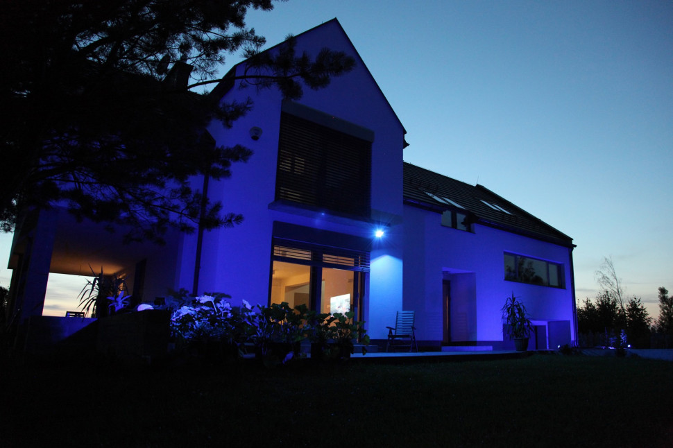

Reflektory LED RGB emitują kolorowe zmieniające się światło
Reflektory LED RGB emitują kolorowe zmieniające się światło.
Na taras przeznaczyłem mocniejszy reflektor 30 W, który zamontowałem pod balkonem i zwróciłem w przeciwną stronę. We wnęce garażowej i wejściowej założyłem plafony LED, a na wymurowanych słupkach wzdłuż podjazdu reflektory 10 W. Reflektorem 30 W zamierzam oświetlić po zmroku ścianę lasku brzozowego, oddzielającego dom od drogi.

Wykorzystałem reflektory LED RGB, emitujące kolorowe światło, do ożywienia po zmroku nieskomplikowanej i nowoczesnej bryły budynku, wykończonej tylko białym tynkiem. Poszczególne snopy światła rzuconego na białą ścianę mają nasyconą barwę i w prosty sposób dekorują dom, choć wybrałem lampy o mocy zaledwie 10 W. Na ścianach obłożonych drewnem albo kamieniem nie uzyskuje się tak wyrazistego efektu. Kupiłem słabe diody, żeby nie przeszkadzały w oglądaniu TV i śnie.
Na szczęście, lubimy delikatną kolorową poświatę wpadającą do pomieszczeń przez żaluzje fasadowe. Zmienia się ona samoczynnie, wszystkimi kolorami tęczy, co 30 sekund. Niekiedy blokuję tę funkcję i ustawiam na stałe jeden kolor, np. czerwony albo fioletowy podczas świąt Bożego Narodzenia, zielony albo żółty w okresie Wielkanocy. Kiedy wypoczywam z rodziną na tarasie, również przydaje się zatrzymanie zmian barw światła w silniejszym reflektorze pod balkonem. Wszystkie obsługuję osobnymi łącznikami w budynku, bądź pilotami.
Producent szacuje żywotność lamp na 30 000 godzin, czas pokaże, czy jest to prawda. Oprawy z aluminium i plastiku nadal są szczelne, zardzewiały tylko śruby.

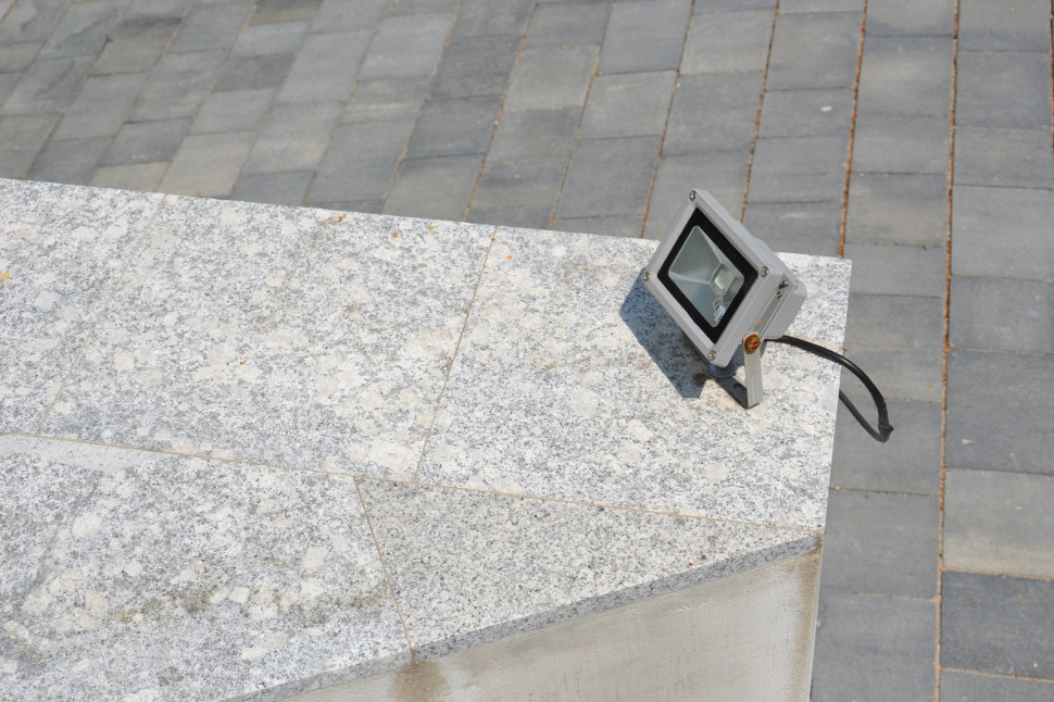

Oprawa oświetlenia
Można regulować ustawienie oprawy (rdzewieją w nich tylko śruby).

Koszty elementów oświetlenia zewnętrznego:
  • reflektor LED RGB z pilotem (10 W) 65 zł/szt., o mocy 30 W - 120 zł/szt.
  • Plafon LED 150 zł/szt.
