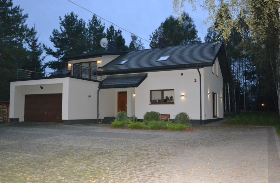

U siebie wybrukowaną drogę do domu o dł. 70 m oraz spory dziedziniec oświetliłem żeliwnymi latarniami. Elewacje natomiast - dwoma rodzajami kinkietów. Wybrałem solidne stalowe oprawy, klasy IP 65, na dobrych uszczelkach. Kolor farby proszkowej, którą zostały wykończone, dopasowałem do koloru dachówki i marmolitu na podmurówce. W zależności od potrzeb, na każdej ze ścian zamontowałem 2-5 szt. kinkietów, w sumie jest ich 15. Nad garażem zamocowałem reflektor z czujnikiem ruchu i zmierzchu.
Instalację elektryk wyprowadził na zewnątrz podczas budowy domu. Wyodrębnił do niego 5 obwodów zewnętrznych, do działki 2. Ułożył kable w konkretnych miejscach, które potem czekały, aż otynkuję elewację i kupię lampy. Dobierałem je rok po przeprowadzce - jest ich dużo, dlatego chciałem spokojnie przejrzeć oferty i przygotować się finansowo.
Reflektor nad garażem
Najsilniej świeci reflektor nad garażem (LED o mocy 30 W), który współpracuje z czujnikiem ruchu i zmierzchu.
Oświetlony dom
Oświetlony dom
