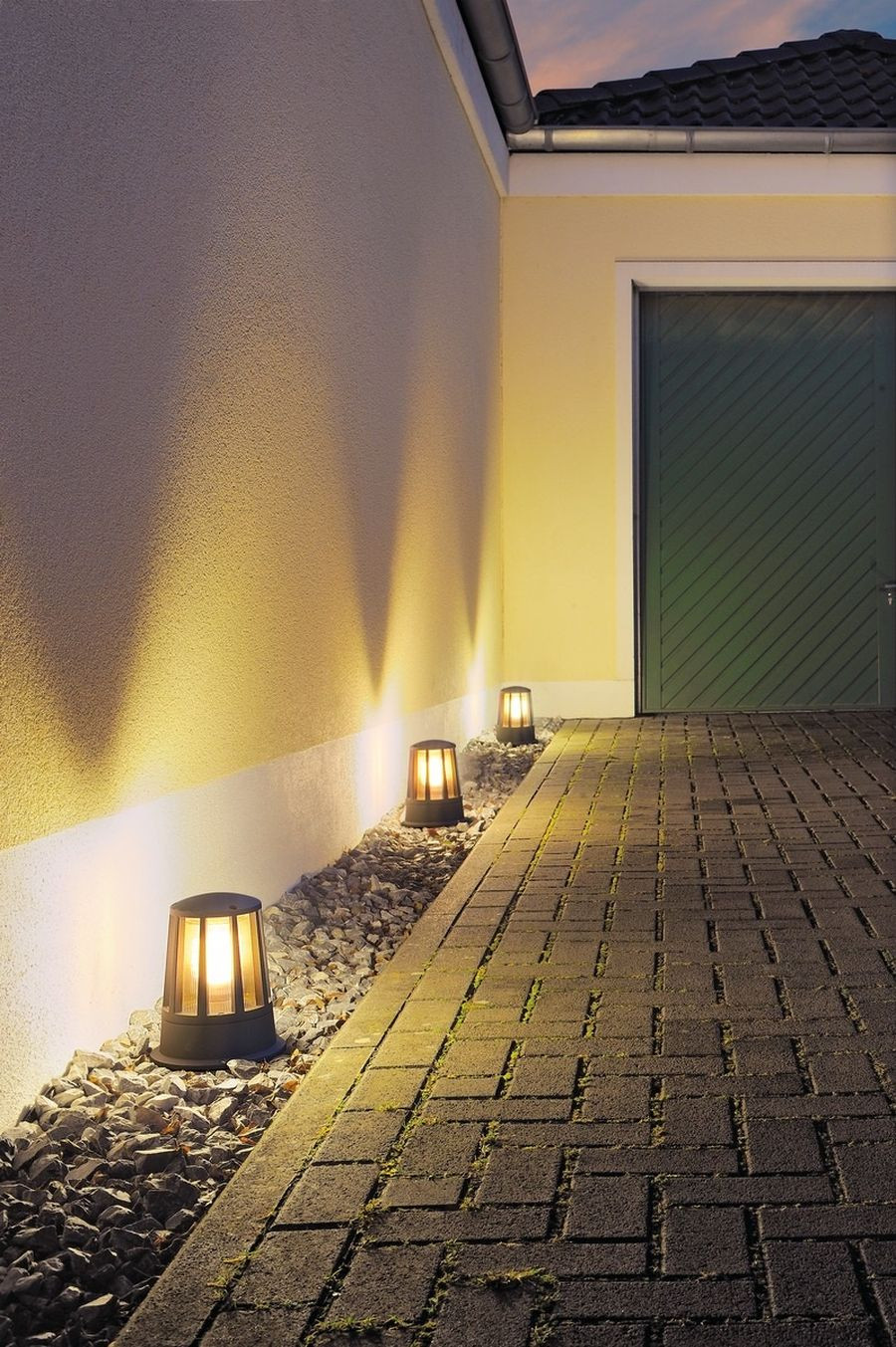

Odpowiednie światło po obu stronach podjazdów do garażu i ścieżek dają lampy na długich bądź krótkich słupkach, na rabatach i trawniku - reflektorki, a na utwardzonej nawierzchni podjazdów - oprawy najazdowe.
Niskie słupki mogą oświetlać ścieżki lub podjazd
Niskie słupki mogą oświetlać ścieżki lub podjazd. (fot. Spotline)

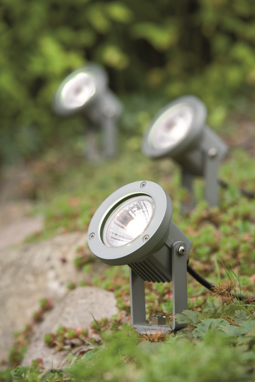

Podkreśleniu urody małej architektury i ozdobnych roślin sprzyja strumień światła z reflektorków zamontowanych w gruncie (jeśli są zakończone szpilą, można je łatwo przenosić). W altanie niezbędne jest górne lub boczne światło.

Przeznaczone do zasilania napięciem sieciowym lub niskim, słupki zwykle ustawia się po obu stronach ścieżek i na rabatach. Jeżeli podłoże jest wybrukowane, lampy przykręca się do płyt bądź kostki. Jeśli nawierzchnia jest ziemna - osadza się je w gotowych podstawach, albo w wylanych na miejscu fundamentach.

Reflektory, zasilane napięciem sieciowym lub niskim, nadają się do punktowego i kierunkowego oświetlania ścian budynków, roślin, elementów wodnych (oprawy podwodne i narażone na rozbryzgi wody zasila się tylko niskim napięciem z transformatorem). Producenci oferują wyroby do różnego rodzaju montażu, m.in. na ostrzu ułatwiającym wbicie w grunt, z obudową umożliwiającą przytwierdzenie śrubami do twardych nawierzchni, z elementami do mocowania do ściany.

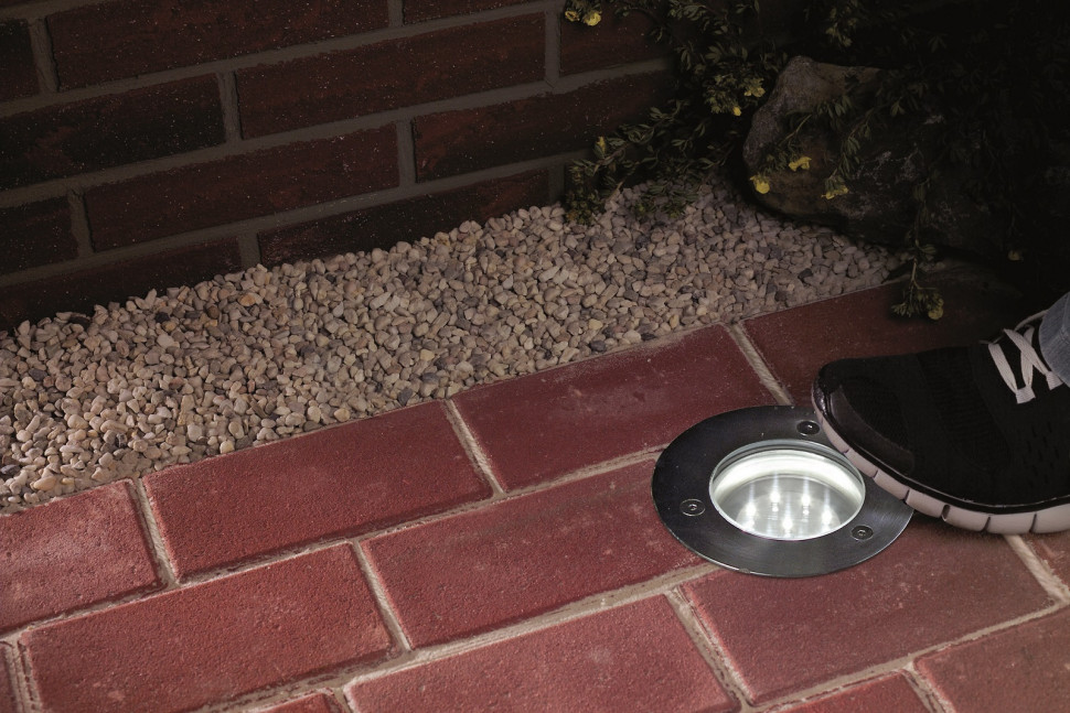

Oprawy najazdowe wykonuje się ze stali, nadając im okrągły albo prostokątny zarys. Są wodoszczelne, odporne na uderzenia i duży nacisk aut lub wody (można nimi podświetlić basen, staw).
Oprawa najazdowa
Oprawy najazdowe najczęściej umieszcza się w nawierzchni podjazdu do garażu. (fot. Paulmann)
