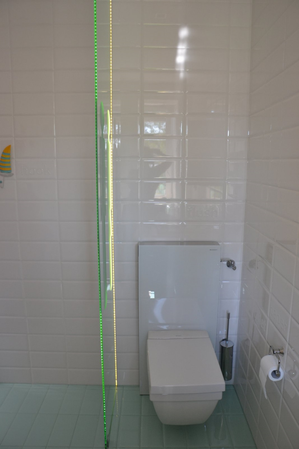

Całonocne oświetlenie LED-owe w łazience dziecięcej

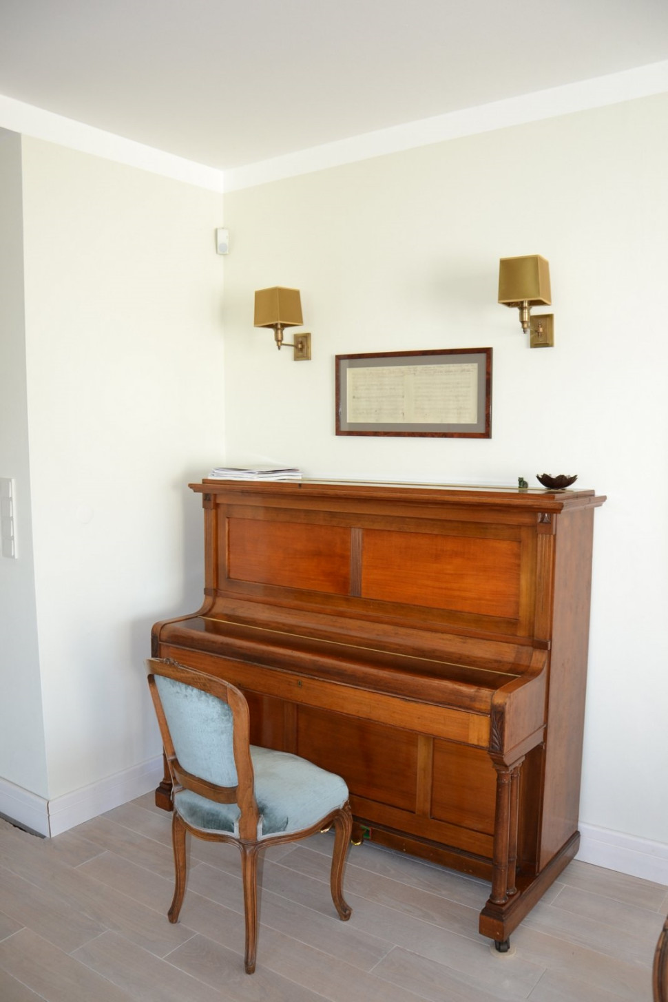

Boczne kinkiety z energooszczędnymi żarówkami
W salonie zastosowano różnorodne punkty oświetleniowe, w tym boczne kinkiety z energooszczędnymi żarówkami

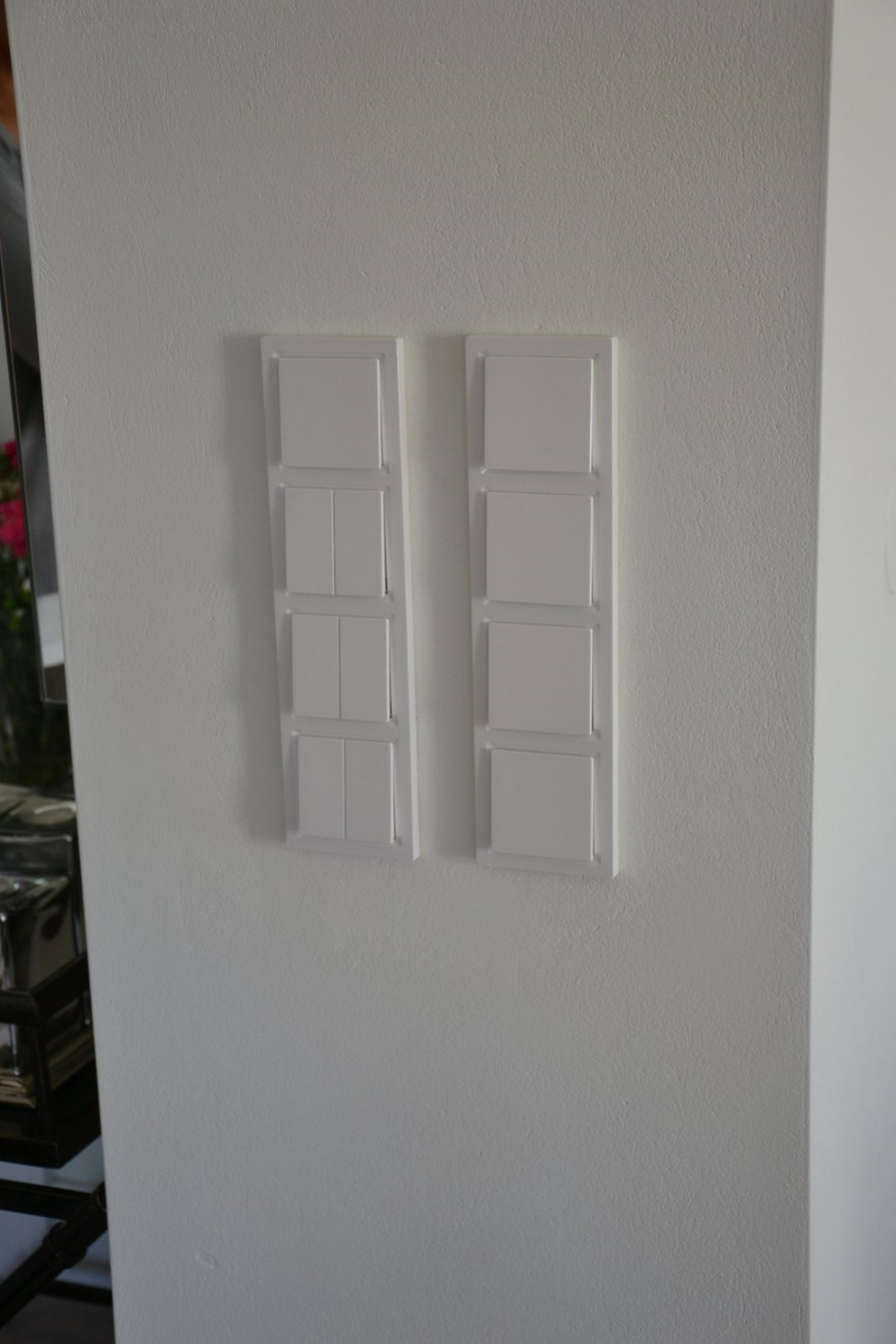

Włączniki różnego przeznaczenia
W całym budynku wykorzystano osprzęt jednej firmy

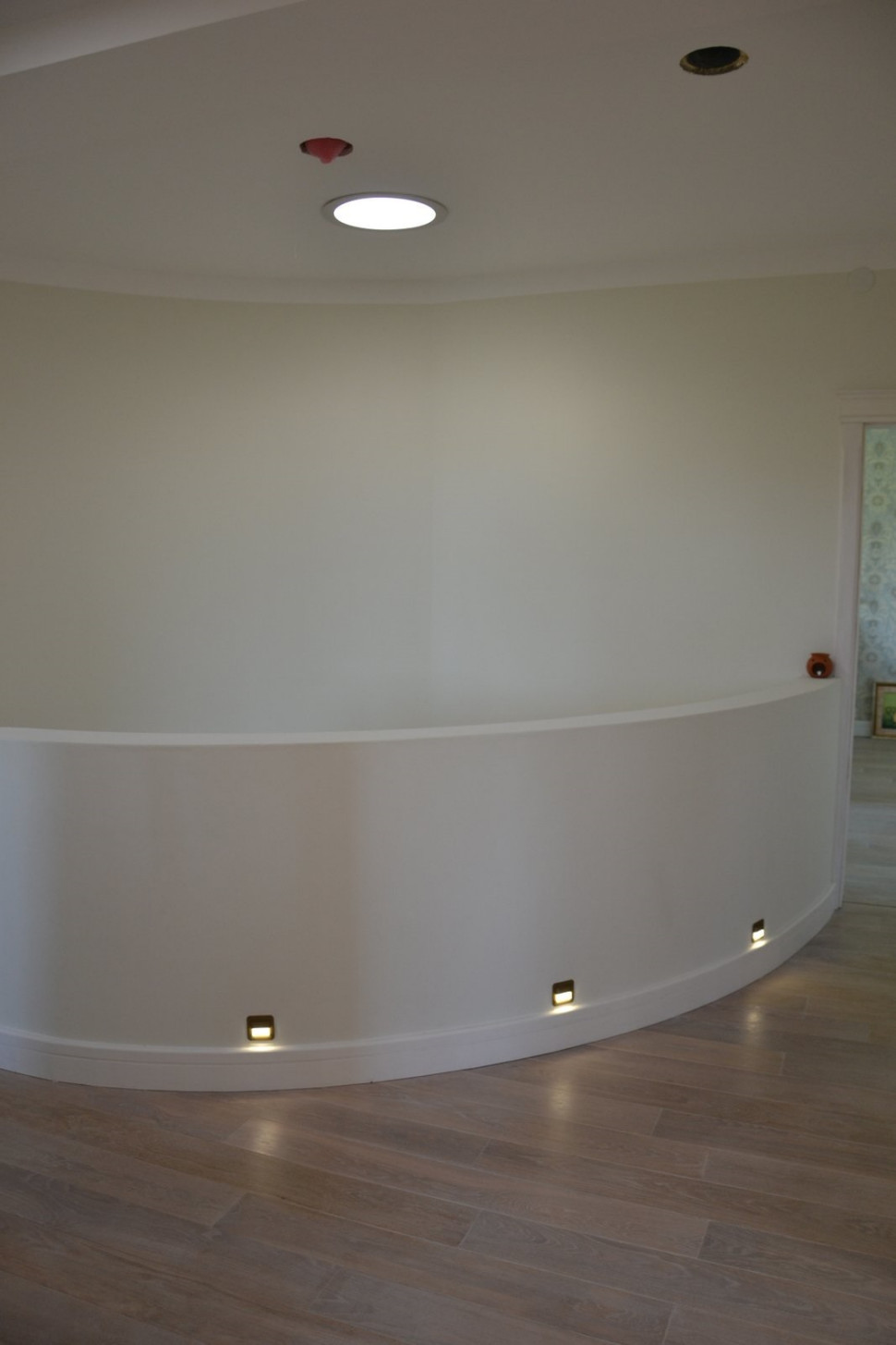

Hol na piętrze
Hol na piętrze też ma energooszczędne punkty świetlne

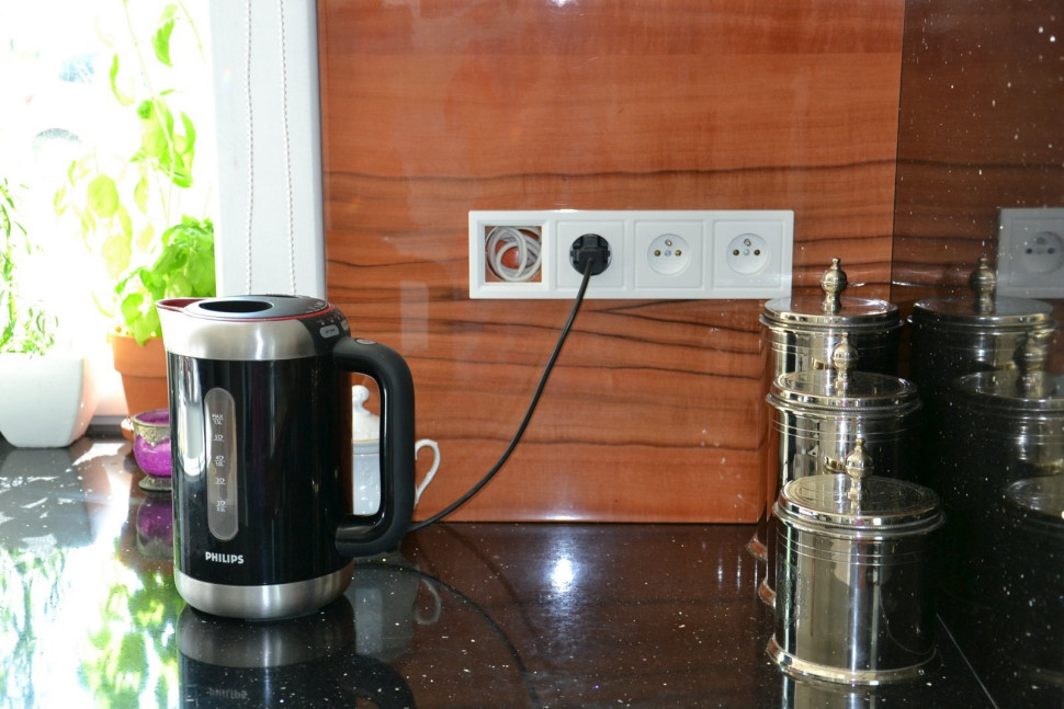

W nowoczesnej kuchni jest 8 gniazd nad blatami
