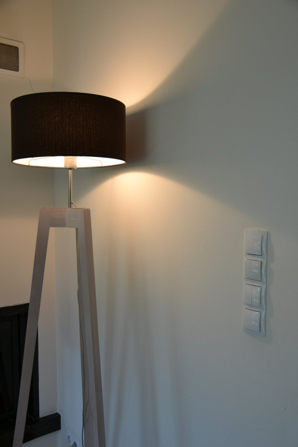

Lampa i łączniki światła
Podczas doboru osprzętu liczyła się jego jakość, forma i kolorystyka

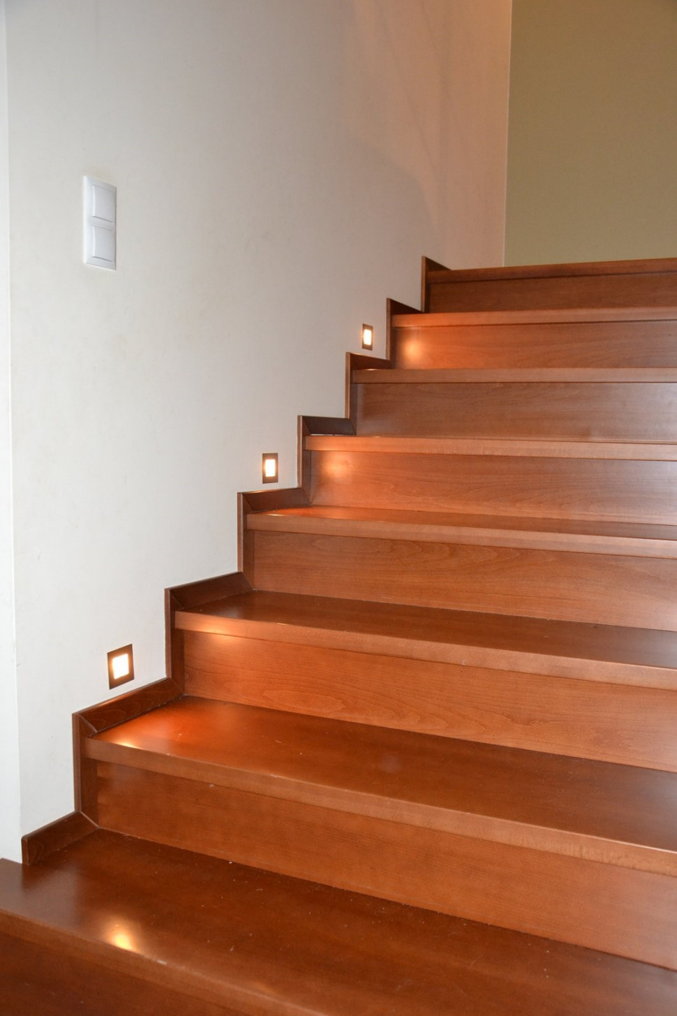

Łączniki schodowe i oświetlenie trepów
Przy schodach zamontowano łączniki schodowe i oświetlenie trepów

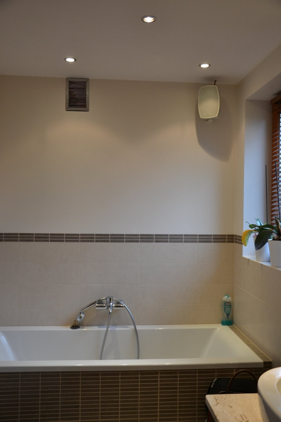

Głośniki na piętrze umieszczono w holu, sypialniach i łazienkach

  • Współpraca z elektrykiem polegała na tym, że proponował rozwiązania dla każdego pomieszczenia, a ja po dokładnym rozważeniu za i przeciw, akceptowałem je lub nie. I prawie wszystko się udało! Mamy zapas gniazd, a miejsca gniazd i łączników są wygodne dla dorosłych i dla dzieci (łączniki na wysokości 140 cm).
  • Jesteśmy zadowoleni z instalacji kina domowego, łączników krzyżowych pozwalających dowolnie sterować światłem w salonie i oczywiście łączników schodowych.

  • Genialnym krokiem było zamontowanie głośników na tarasie. Mamy je również wewnątrz budynku na wszystkich kondygnacjach, także w łazienkach. Polecamy!

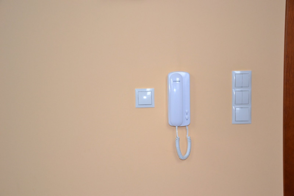

W 3-kondygnacyjnym budynku bardzo przydaje się domowy interkom
