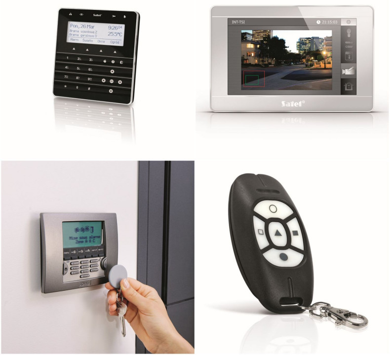

Do komunikacji z centralą niezbędne są urządzenia sterujące, takie jak manipulator, pilot, karta zbliżeniowa albo brelok. Dzięki nim można programować instalację, aktywować i dezaktywować alarm itp. Urządzenia poinformują nas też o wszystkich zdarzeniach, które zarejestrował system alarmowy. Manipulator warto zamontować w łatwo dostępnym miejscu, np. w pobliżu drzwi wejściowych, aby móc szybko wydać polecenie centrali alarmowej. Niektóre modele można też obsługiwać używając smartfona.
Do obsługi centrali alarmowej wykorzystuje się m.in. manipulator. Najlepiej zamontować go w pobliżu wejścia do domu. (fot. z lewej: Yale, fot. z prawej: Bosch Security)
