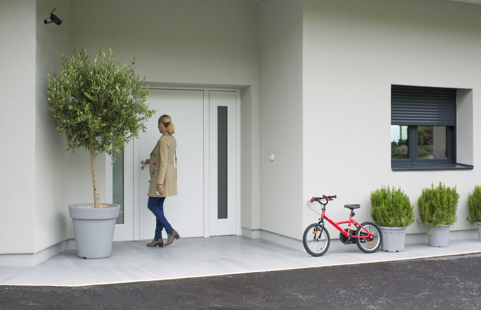

Kamera skierowana na drzwi wejściowe do domu
Instalację alarmową można poszerzyć o monitoring, pozwalający obserwować otoczenie budynku. (fot. Somfy)

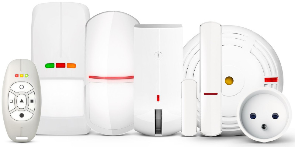

Rodzaje czujek alarmowych
Żadna instalacja alarmowa nie mogłaby się też obyć bez czujników, które odbierają sygnały o zagrożeniu. Elementy te dzieli się na trzy podstawowe grupy: ruchu, chroniące okna i drzwi oraz sygnalizujące pożar bądź awarie instalacji domowych.

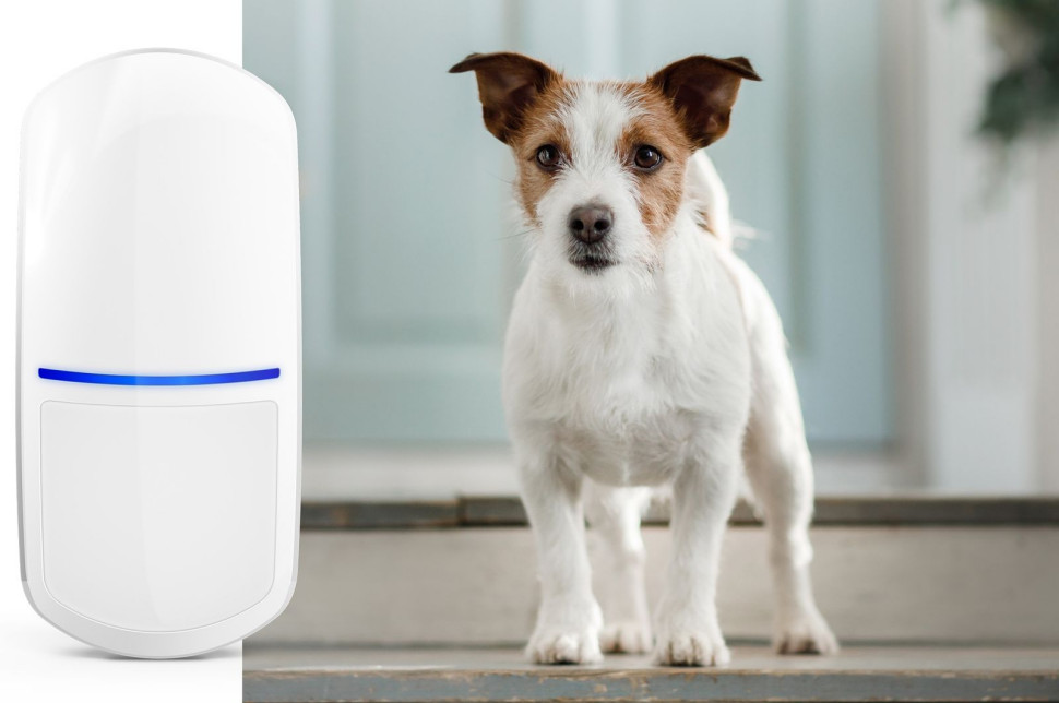

Zadaniem czujników ruchu jest wykrywanie obecności intruza na chronionym obszarze. W sprzedaży są modele wykorzystujące podczerwień, mikrofale albo dualne, które mają oba rodzaje detektorów. Te ostatnie są najbardziej skuteczne, ponieważ dzięki nim można wyeliminować fałszywe alarmy. Jeżeli w domu są małe zwierzęta, warto zaopatrzyć się w urządzenia z regulowanym progiem czułości, które da się ustawić tak, aby nie reagowały na ruch psa czy kota.
Czujka ruchu, która nie zareaguje na obecność psa
Jeżeli w domu są małe zwierzęta, warto zastosować czujniki z regulowanym progiem czułości, które nie będą reagowały na ich ruch. (fot. Satel)
