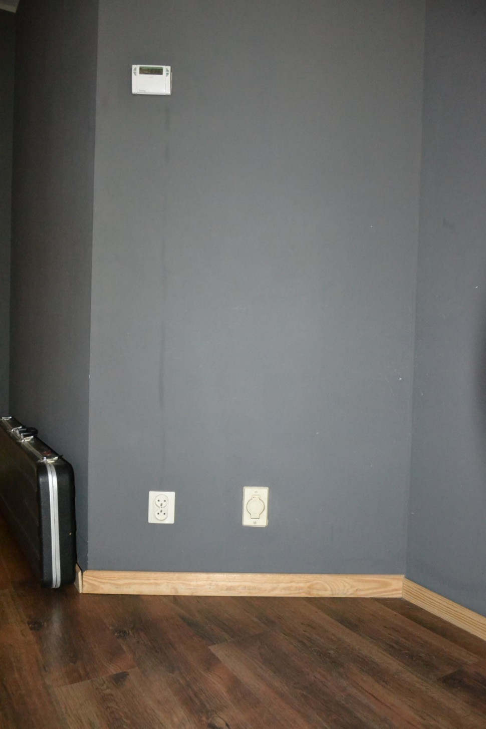

Na parterze i poddaszu zaplanowano po jednym gnieździe

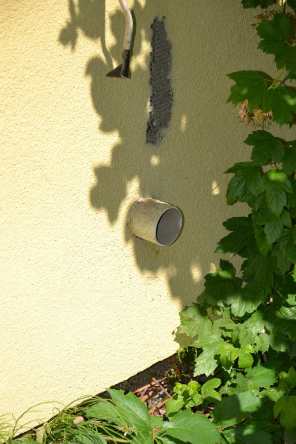

Wylot wyrzutni powietrza przez ścianę w garażu

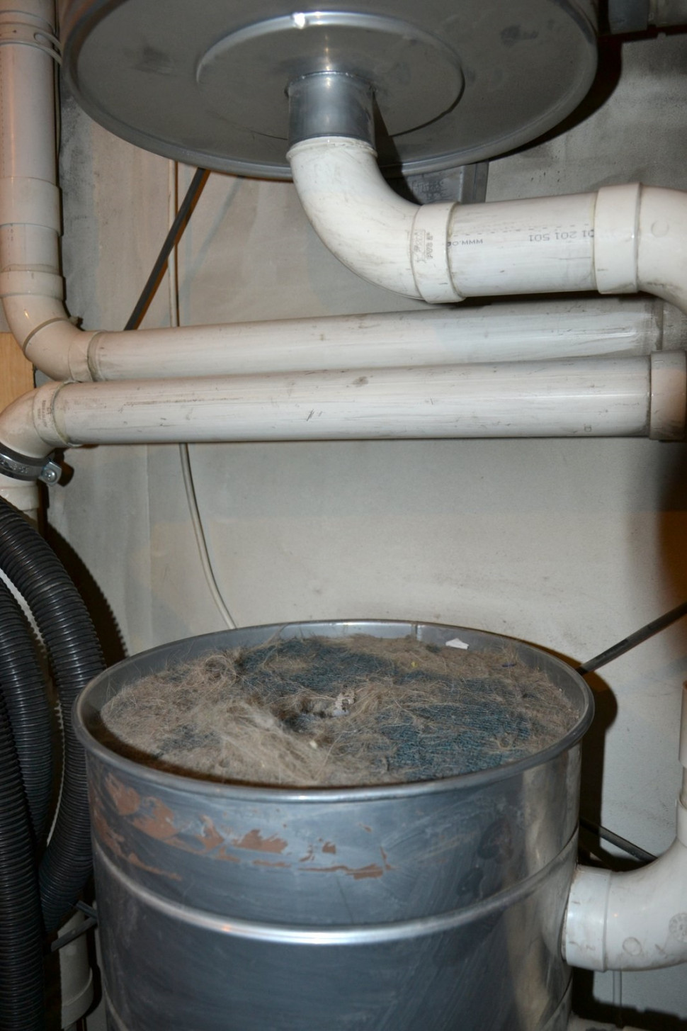

  • Pierwszy i drugi etap instalacji odkurzania wykonał znajomy monter. To on ustalił przebieg rur, położenie gniazdek, a ja poprosiłam tylko o automatyczną szufelkę w kuchni. Pół roku po przeprowadzce znalazł dla nas jeszcze tańszą jednostkę centralną, ponieważ pochodziła z tzw. ekspozycji. Namawiał do jej kupna, mówiąc, że to dobry model w wyjątkowo przystępnej cenie. Rzeczywiście, zamiast 3500 zł - zapłaciłam aż 1500 zł mniej.
    Niestety, fachowiec nie miał doświadczenia w wyrobach tej firmy i nie potrafił prawidłowo zamontować modułowej jednostki. Widziałam, że pracuje dość średnio i dlatego ściągnęłam innego specjalistę, który zajmuje się tylko wyrobami tej konkretnej firmy. Jak zobaczył, co zrobił poprzednik, za głowę się złapał. Powiedział, że wszystko tu trzeba przerobić, przestawić, przewiesić, bo korpus jednostki znajduje się za wysoko.
    Faktycznie, znajdował się pod samym sufitem, obecnie dno zbiornika na śmieci wisi tylko 40 cm od podłogi w kotłowni. Wniosek - montaż powinien wykonywać akredytowany fachowiec danego producenta.
