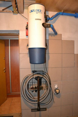

Jednostka centralna: kompaktowa, cyklonowa, z filtrem elektrostatycznym.

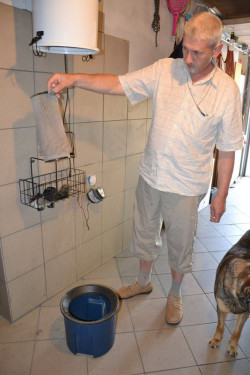

Dół zbiornika na śmieci znajduje się na wysokości 110 cm. Zdjęcie zbiornika i wyjęcie filtra nie wymaga schylania się Do kompaktowej jednostki centralnej i osprzętu odkurzacza zapewniono łatwy dostęp

    Dwa domowe gniazda celowo założyłem w jednym pionie przy klatce schodowej, żeby wąż miał na obu kondygnacjach optymalny zasięg. Znajdują się w samym centrum budynku i nie ma dla nich lepszej lokalizacji. Samodzielnie ułożyłem też rurę wylotową w garażu. Ma długość 4 m, ponieważ jednostkę centralną umieściłem na wewnętrznej ścianie. Na rurze umieściłem tłumik hałasu. Jednostkę centralną zamontowałem dopiero trzy lata później, po przeprowadzce. Mogę ją obsłużyć bez schylania się!
Tłumik na przewodzie wylotowym w garażu
  • Jestem zadowolony z kompaktowej i cyklonowej jednostki centralnej. Ma duży metalowy zbiornik na śmieci i nie potrzebuję stosować w niej innych worków, co jest rozwiązaniem bardziej ekologicznym. Podczas usuwania śmieci i czyszczenia filtra nie tylko alergikom radzę używać ochronnej maski. Śmieci usuwam raz w miesiącu. Od razu wiem, że trzeba to zrobić, bo spada siła ssania w rurociągu. Filtr czyszczę raz na pół roku. Rzadko robię to szczotką, bo łatwiej wykonuje się to starym tradycyjnym odkurzaczem, który przeznaczyłem do sprzątania garażu i samochodów. Dopiero kiedy „staruszek” się zepsuje, dokupię dodatkowy wąż do garażu.

Czyszczenie filtra lepiej wykonać w ochronnej masce Włącznik ulokowany w teleskopowej rącze jest praktyczny w użytkowaniu
