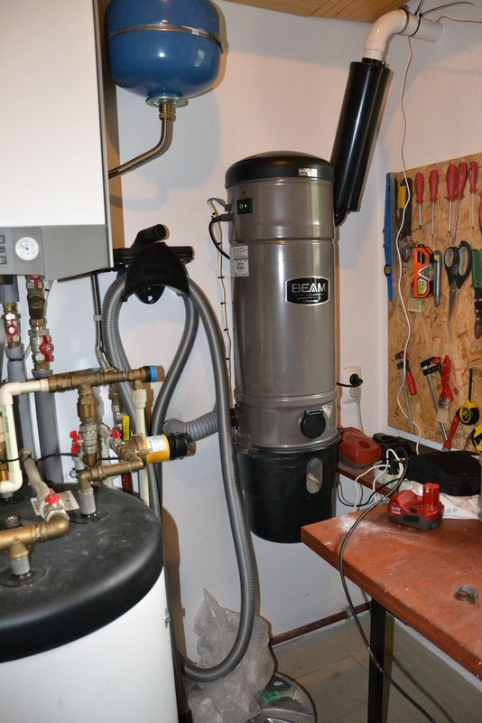

Z końcem budowy, w 2008 r., również samodzielnie zamontowałem w kotłowni jednostkę centralną. Zdecydowałem się na samodzielny montaż, bo była to dla mnie przyjemność, a nie czarna magia. Jednak ludziom nieznającym się na technicznych sprawach, radzę oddać go w ręce fachowców. Montaż nie jest drogi. Warto wybrać jednostkę z min. 5-letnią gwarancją. Po wybraniu modelu, poszukałem najlepszej opcji cenowej u autoryzowanego dystrybutora w Internecie. Wszystkie akcesoria i osprzęt też są firmowe.

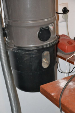

Jednostka centralna znajduje się w kotłowni (klamra zbiornika na wys. 95 cm) Zbiornik ma okienko wskazujące stan jego zapełnienia

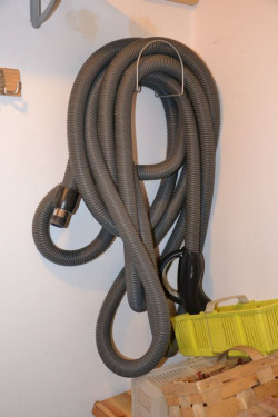

    Wadą odkurzacza centralnego jest brak możliwości wyprania na mokro dywanów lub tapicerek. Do tego celu kupiliśmy osobny odkurzacz. Warto mieć różnorodne szczotki (kosztują grosze), separator popiołu, dodatkowy „brudny” wąż do garażu. Nie kupowałem natomiast gadżetów typu oświetlenie odkurzacza, pilot.

  • Jednostka centralna działa bezawaryjnie. Nie przekonały mnie jednostki z papierowym workiem, ani drogie modele split. Jestem zadowolony z worka odwróconego. Kiedy zacznie się kruszyć powłoka worka, po raz pierwszy go wymienię. Zbiornik jest duży i śmieci wyrzucamy raz na pół roku.

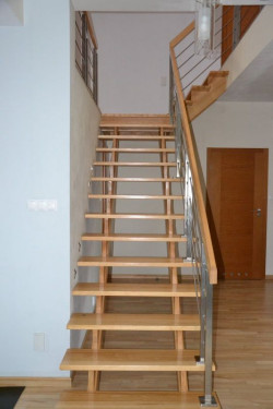

Wąż (7 m) przechowuje się na wieszaku Gniazdo w holu na parterze i na półpiętrze przy schodach
