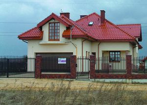

Dom postawili z Porothermu i ocieplili styropianem. Do większych „niespodzianek” należało wycofanie się ekipy dekarzy dzień przed układaniem dachu, co spowodowało konieczność zatrudnienia wykonawców „z łapanki”.
Skończyło się licznymi poprawkami i nieszczelnymi obróbkami, które do dzisiaj sprawiają kłopoty przy większych deszczach. Dach pokryty dachówką ceramiczną, z sześcioma oknami i dwoma włazami, kosztował 51 tys. zł.

Projekt „Widnokrąg” ze studia Altra całkowicie spełnia nasze wyobrażenia o domu – sumuje Krzysztof, który do projektu wprowadził kilka poprawek. Główną zmianą jest zabudowanie tarasu, który był wcięty w bryłę budynku. Dzięki temu powiększyła się przestrzeń salonu i jadalni. Parter stał się bardziej przejrzysty i ustawny. Wymusiło to dodanie tradycyjnego tarasu na całej szerokości budynku.
Dwie bramy garażowe zostały zastąpione jedną, a kotłownię trzeba było nieznacznie powiększyć, aby zmieściły się w niej instalacje potrzebne do ogrzewania nadmuchowego. Anecie nie podobał się słup na środku jednej z sypialni, dlatego wykonawcy przygotowali podciąg i zlikwidowali kłopotliwy element konstrukcji. Za znaczny błąd projektowy właściciele uznali brak okna na klatce schodowej, co poprawili.
"Prywatne przyłącze" szamba poprowadzone do płotu
Największą zagadką dla wykonawców była facjatka nad garażem. Na rysunkach elewacji kończyła się niżej niż dach, natomiast budowana według projektu wychodziła na tej samej wysokości.
Wyglądało to nieproporcjonalnie. Wykonawcy przycięli krokwie i lekko zmienili kąt połaci, dzięki czemu udało się lekko obniżyć daszek facjatki.
