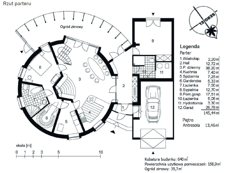

Dom-kopuła - rzut parteru
rys. www.sergiel.pl
- W tej części budynku, która jest kopułą, powierzchnia przegród zewnętrznych jest o 30% mniejsza w porównaniu z tradycyjnym budynkiem prostokątnym. Praktyczną i wymierną konsekwencją tego faktu są mniejsze straty ciepła - stwierdza architekt.
Przez drzwi wejściowe domu wchodzi się do rozległego holu, z którego można dostać się do pomieszczeń gospodarczych, ogrodu zimowego lub do części mieszkalnej znajdującej się w kopule.
- Po wejściu do środka trafiamy do przestrzennego pokoju dziennego połączonego z kuchnią - mówi Franciszek Wojciech Sergiel.W centralnym miejscu czaszy znajduje się kominek z masą kumulacyjną, który pełni funkcję pomocniczego ogrzewania budynku. Warto jednak podkreślić, że moc kominka jest wystarczająca, aby zapewnić odpowiednią temperaturę w domu bez konieczności używania innych urządzeń grzewczych. Kopuła podzielona jest na dwie części: dzienną, która jest otwarta oraz nocną, w której mieści się sypialnia, łazienka, garderoba oraz spiżarnia. W jednym z pomieszczeń ustawiony jest ponadto piec powietrznego ogrzewania CO.
Ważną cechą tej części budynku jest maksymalne wykorzystanie jego powierzchni. Dlatego nie ma tam korytarzy. Pokój dzienny jest doskonale nasłoneczniony. Efekt ten osiągnięto dzięki świetlikowi o średnicy trzech metrów, umieszczonemu w zwieńczeniu kopuły oraz okrągłemu oknu o średnicy czterech metrów, które umieszczone jest w południowo-zachodniej części kopuły. Bez żadnej przesady można powiedzieć, że to prawdziwy dom światła.

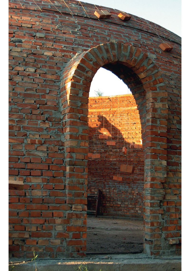

- Z wykonaniem projektu nie było większych problemów - wspomina Franciszek Wojciech Sergiel.Okazało się, że egipski chłop ma rację, budując dom w kształcie kopuły. Zapewne nie do końca zdaje sobie sprawę, dlaczego tak się dzieje, ale wznoszona przez niego konstrukcja jest nie tylko tania, ale też niezwykle bezpieczna i stabilna. Według obliczeń, które wykonał mój nieżyjący już przyjaciel, inżynier, konstruktor, tak zwane siły wyboczeniowe ścian zewnętrznych w czaszy prawie nie istnieją.
Okazało się więc, że stabilne i wytrzymałe mury można wykonać z cegły pełnej o grubości 12 cm! Ale po etapie projektowania przyszedł czas załatwiania spraw papierkowych. Zanim się obejrzałem, decyzja budowlana uprawomocniła się i przyszedł czas na poszukiwanie wykonawcy. To było bardzo pouczające doświadczenie. Uzyskałem nie tylko doskonały przegląd możliwości firm budowlanych... Poznałem również intelekt ich właścicieli, szybkości podejmowania przez nich decyzji oraz gotowość do zmiany technologii wykonawczych.

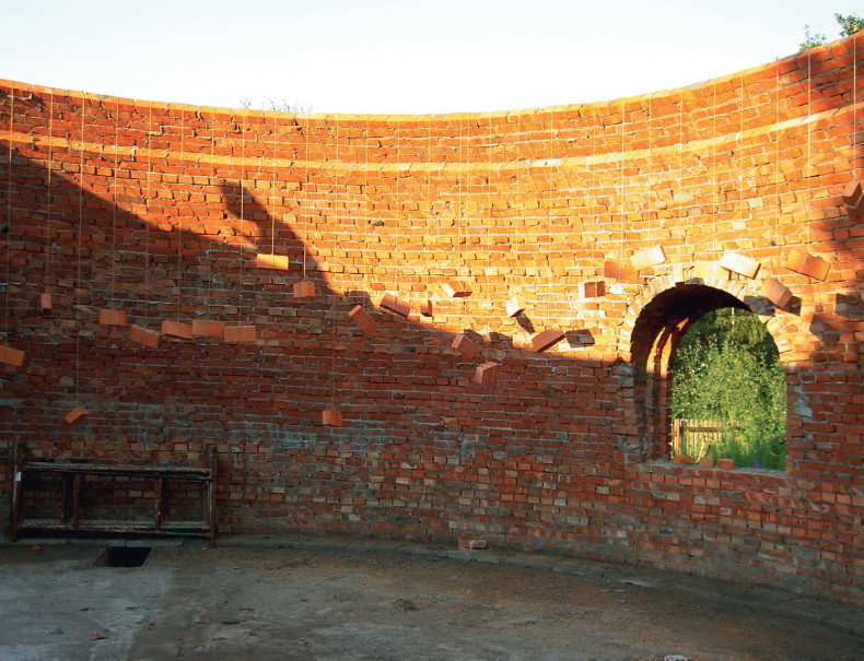

Murarzom najwyraźniej nie mieściło się w głowie, że z dziewięciu tysięcy sześciennych, ceramicznych bloczków można wybudować półkulę (fot. Franciszek Wojciech Sergiel)
- Kiedy prace ruszyły, to najtrudniej było przyzwyczaić murarzy, aby obowiązkowo moczyli cegły w wodzie przed każdym wmurowaniem - mówi autor projektu, który pełni na budowie codzienny nadzór autorski. - Traktowali moje żądanie jak bzdurną fanaberię, a tymczasem miało to zasadnicze znaczenie dla trwałości wykonywanych prac. Sucha cegła zbyt szybko "wypija" wodę z zaprawy i przez to zespala się z nią zupełnie inaczej niż namoczona. W przypadku grubego muru nie ma to może aż tak wielkiego znaczenia, ale przy wznoszeniu kopuły...
To kwestia wręcz zasadnicza! Ostatecznie ściana ma grubość połowy cegły! Każda spoina musi być mocna i trwała. A tymczasem murarze nie rozróżniali moczenia cegły w wodzie od jej polewania. Każdej kolejnej ekipie, a pojawiło się ich w trakcie budowy kilka, trzeba było w praktyczny sposób pokazywać, jak należy moczyć cegły. W końcu przyjmowali do akceptującej wiadomości, jak należy to robić, ale odnosiłem wrażenie, że mimo wszystko uważają dziesięciominutowe pławienie cegieł za czynność absolutnie idiotyczną. Sam budynek uważali z kolei za niemożliwy do postawienia. Z powagą, a czasami nawet z troską tłumaczyli mi, że dom musi się zawalić.
Dopiero kiedy pokazałem im, jak mają układać cegły... Kiedy położyli kilka pierwszych warstw... Dopiero wtedy zaczęli zwracać uwagę na to, co właściwie robią. Wtedy zaczęli myśleć! I wówczas doszli do wniosku, że dom-kopuła chyba się jednak nie zawali.

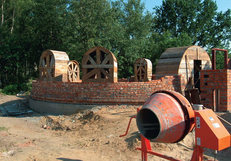

Kopuła z cegieł
Budowa domu trwała dwa lata. Było to spowodowane tym, że teren, na którym stanął budynek, nie należy do łatwych z punktu widzenia inwestycji budowlanych. Na wierzchu znajduje się bowiem warstwa gliny, następnie rozciąga się warstwa bez wody, a kolejna warstwa wodonośna leży dopiero na głębokości sześciu metrów. Taki układ warstw sprawia, że tuż przy powierzchni gruntu utrzymuje się coś w rodzaju poduszki wodnej. Aby zagwarantować stabilność konstrukcji domu, wylano więc fundamenty całkowicie żelbetonowe w górnej części zbrojone.
- Trochę podniosło to koszty inwestycji - mówi Franciszek Wojciech Sergiel - ale chciałem mieć pewność, że konstrukcja będzie zachowywała się stabilnie. Dla pewności postanowiłem, że odczekam całą zimę, aby sprawdzić, jak zachowują się owe fundamenty. Były stabilne, więc w roku 2007 przystąpiłem do budowy. Warto nadmienić, że w bardziej korzystnym terenie nie zachodziłaby konieczność wylewania tak masywnej podstawy, gdyż kopuła jest konstrukcją niezwykle lekką. Pierwszy etap wznoszenia murów odbywał się z cegły, którą kupiłem od sąsiada w poprzednim roku za 40 groszy od sztuki. Szacowałem, że starczy ich mniej więcej na 1/3 inwestycji.
Stąd też początkowy kosztorys domu opiewał na 180 tysięcy złotych. Niestety przyszedł rok 2007 i rzeczywistość w hurtowniach materiałów budowlanych stała się okrutna, a kosztorys poszybował w górę. Dość powiedzieć, że w końcu udało mi się kupić cegłę za 1,60-1,80, a i tak byłem niezwykle zadowolony, że w ogóle ją dostałem. Ale to nie były jedyne wzrosty. Za metr sześcienny betonu na fundamenty płaciłem 80 złotych, ale kiedy w kolejnym roku musiałem dokonać drobnych wylewek betonowych, to za metr betonu zmuszony byłem zapłacić już 270 złotych!
Cóż było robić. Zacisnąłem zęby i z pomocą murarzy zacząłem stawiać kopułę. Dokładnie tak samo jak robiono to w średniowieczu i dokładnie tak samo jak robią to Eskimosi, wznosząc igloo, oraz egipscy chłopi, budując swe chaty.

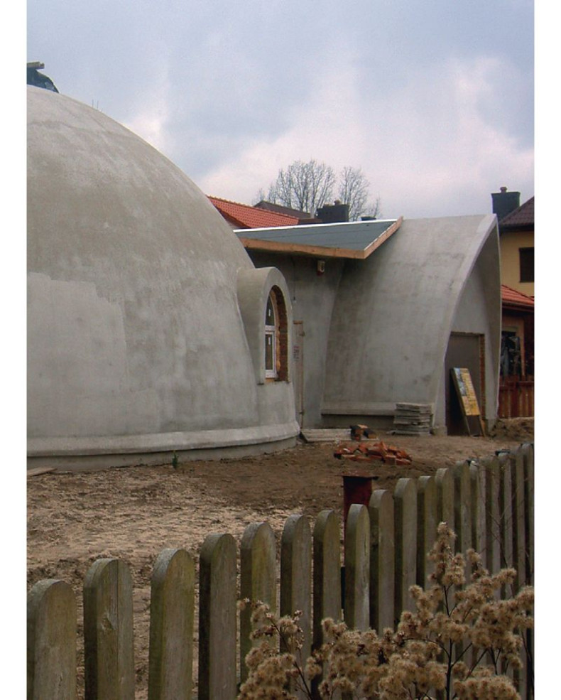

Dom-kopuła - widok z zewnątrz
Franciszek Wojciech Sergiel: Moim zdaniem domy powinny być projektowane indywidualnie, a ich kształt powinien uwzględniać potrzeby estetyczne, zdrowotne i życiowe każdego członka rodziny (fot. Franciszek Wojciech Sergiel)
