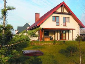

Nasze wymagania nie były ekstrawaganckie – ok. 160 m powierzchni użytkowej, a na niej typowy program dla rodziny 2+2: pokój dzienny, kuchnia z jadalnią, trzy sypialnie, niewielki gabinet, dwie łazienki i zadaszony taras. „Nasz” dom znaleźliśmy zupełnie niespodziewanie, tracąc już wiarę po przejrzeniu setek innych projektów.
Za sukces uważamy to, że udało nam się dostrzec jego urodę i potencjał mimo niefortunnej katalogowej wizualizacji. Wybraliśmy inne kolory i materiały elewacyjne: zamiast szarego „kornika” gładki tynk ecrú, dachówka w odcieniu miedzi w miejsce różowej blachy, okna ciemne, a nie białe – i budynek ożył. Pozwoliliśmy sobie też na sporo drobnych zmian w projekcie.

Przez pewien czas przymierzaliśmy się do dachówki cementowej, uznając, że koszt dachówki ceramicznej przekracza nasze możliwości.
Jednak jedyny wzór, jaki nam się naprawdę spodobał, występował tylko w tym drugim wariancie – dachówki ceramiczne  Domino firmy Creaton, o formie płaskiego prostokąta. Pokryty nią dach wygląda rasowo, a raczej wyglądałby, gdyby dekarzom nie zabrakło doświadczenia.
Idealna prostota tego materiału ujawnia wszelkie niedoskonałości wykonania. Nierówności łat, które „wygubiłyby się” w przypadku pokrycia dachu popularną esówką, u nas sprawiają, że jego powierzchnia z lekka „pływa”. Po zakończeniu roboty wykonawca przyznał, że gdyby chwilę się zastanowił, użyłby jako podłoża wielkowymiarowych płyt.

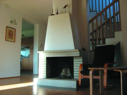

Cieszy nas, że zmiany, które wprowadziliśmy do projektu, przyniosły spodziewane efekty: że dzięki zastąpieniu kilku par drzwi poszerzonymi otworami, parter domu wydaje się znacznie przestronniejszy, niż jest w istocie, a przebicie pomiędzy salonem a schodami pozwoliło uniknąć klaustrofobii blokowej klatki schodowej. Martwią nas spartaczone, hurtowo pękające na łączeniach „gipskartony” na poddaszu.
Kominek
Kolejny partacz malując ściany zniszczył stolarkę okienną. Że można to zrobić inaczej, wykazała ekipa tynkująca dom od zewnątrz; tynkarze nie zostawili na oknach ani jednej plamki. Do trafionych pomysłów zaliczamy pralnię na poddaszu, w sąsiedztwie sypialni – rano bliżej po skarpetki. Jak na pierwszy dom, bilans eksploatacyjny jest zdecydowanie dodatni.
