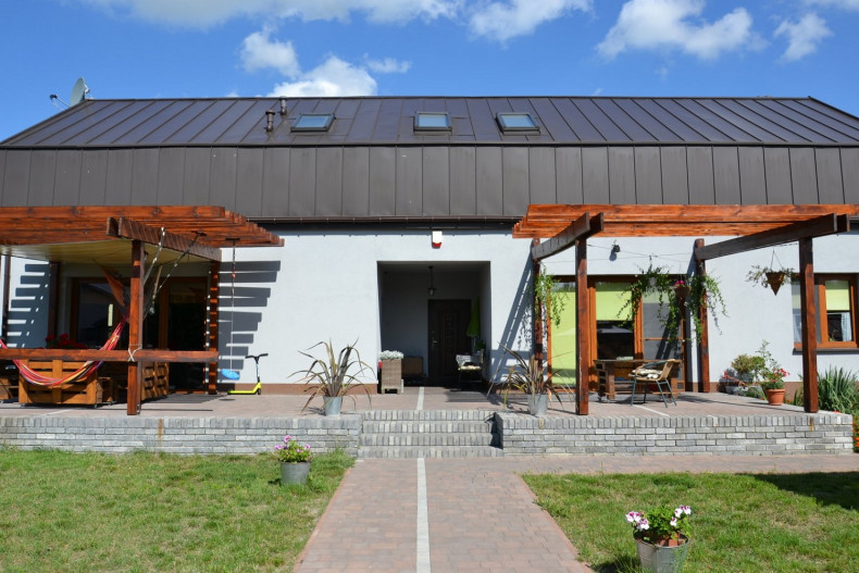

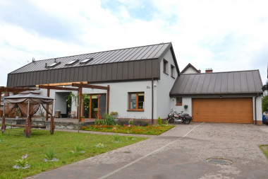

Elewacja frontowa
Dwukondygnacyjny dom ma masywną bryłę, dlatego od strony frontu optycznie "rozbito" ją dwoma drewnianymi pergolami. Ażurowe konstrukcje zaprojektował główny architekt domu Piotr Mieszkowski, brat Joanny, a wykonał własnoręcznie jej mąż. Budynek stoi w pełnym słońcu, dlatego na lato rozciąga się pod nimi pergotendy z samochodowej plandeki. W centralnej wnęce znajdują się wejścia do mieszkań seniorów i młodych właścicieli.

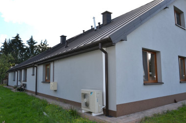

Dom otynkowano tynkiem silikonowym (na elewacjach bocznych i tylnej brakuje jeszcze między oknami okładziny z drewna). Dach, pokryty płaską blachą w kolorze grafitowym ułożoną na rąbek stojący.

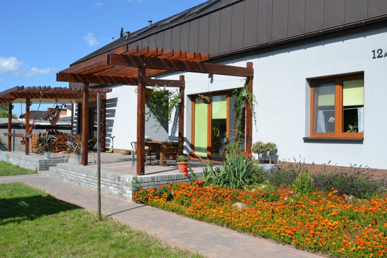

Dwa tarasy
Wspólny podłużny taras, wykonany z kostki betonowej i granitowej oraz cegły silikatowej zajmuje 54 m2. W lecie zmienia się w funkcjonalny dodatkowy pokój na powietrzu. Meble to dzieło Joanny i Piotra, młodszych właścicieli. Seniorka Grażyna dba natomiast o ukwiecone rabaty i zieleń w ogrodzie. Do zalet posesji bezsprzecznie można zaliczyć wygodny kształt, korzystny układ względem stron świata, a także położenie w miejscowości z zabudową jednorodzinną, dobrą komunikacją autobusową i świetną lokalną infrastrukturą.

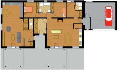

- Ostatecznie wybraliśmy wersję z najmniej skomplikowaną bryłą, ze względu na niższy koszt jej wzniesienia i ograniczone ryzyko popełnienia błędów przez wykonawców - opowiada Joanna. - Nie bez przyczyny prosiliśmy brata o zaprojektowanie domu taniego w budowie oraz w eksploatacji. Powszechnie wiadomo, że np. zastosowanie lukarn, załamanie czy rozczłonkowanie dachu oznacza późniejsze prawdopodobne przeciekanie pokrycia.
Staraliśmy się minimalizować zagrożenia, ale oczywiście rozważaliśmy wygląd i funkcjonalność bryły. Zaletą naszej jest to, że wykorzystuje kształt i wielkość działki - ma przecież tylko 900 m2. Dom celowo postawiliśmy na końcu posesji, frontem na południe, ze sporą przestrzenią wypoczynkową z przodu.
Dla mnie samej ważne było, żeby wnętrza w naszym mieszkaniu były otwarte. Słusznie podejrzewałam, że synowie będą mieli problem z zamykaniem drzwi, dlatego poprosiłam o ulokowanie na poddaszu całej autonomicznej strefy z czterema sypialniami. W jej centrum jest duży hol z biblioteką, który w zimie przeobraża się w... boisko do piłki nożnej.
W połączonej przestrzeni dziennej na parterze za drzwiami jest tylko łazienka. Nie ma tu żadnego pokoju, ani wiatrołapu. Rolę tego ostatniego pełni głęboka wnęka pod stropem parteru, w której brat umieścił główne wejścia do poszczególnych mieszkań. W lecie wnęka staje się zadaszonym fragmentem tarasu, co jest praktyczne.
Czego nam brakuje? Pralni z suszarnią oraz dużej garderoby - przy pięcioosobowej rodzinie są konieczne.
Projekt: Piotr Mieszkowski, Wojciech Kalinowski, Mariusz Jurkiewicz; Rzut parteru i poddasza

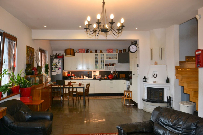

Przestrzeń dzienna młodszych członków rodziny
Przestrzeń dzienna młodszych członków rodziny jest celowo otwarta. Kuchnia jest na tyle duża, że nie brakuje oddzielnej spiżarni. Joanna i Piotr zrezygnowali z kominka z płaszczem wodnym, na rzecz zwykłego wkładu żeliwnego o mocy 9 kW, ponieważ rozpalają ogień jedynie dla przyjemności, a swoje mieszkanie ogrzewają kondensacyjnym kotłem na gaz z sieci.

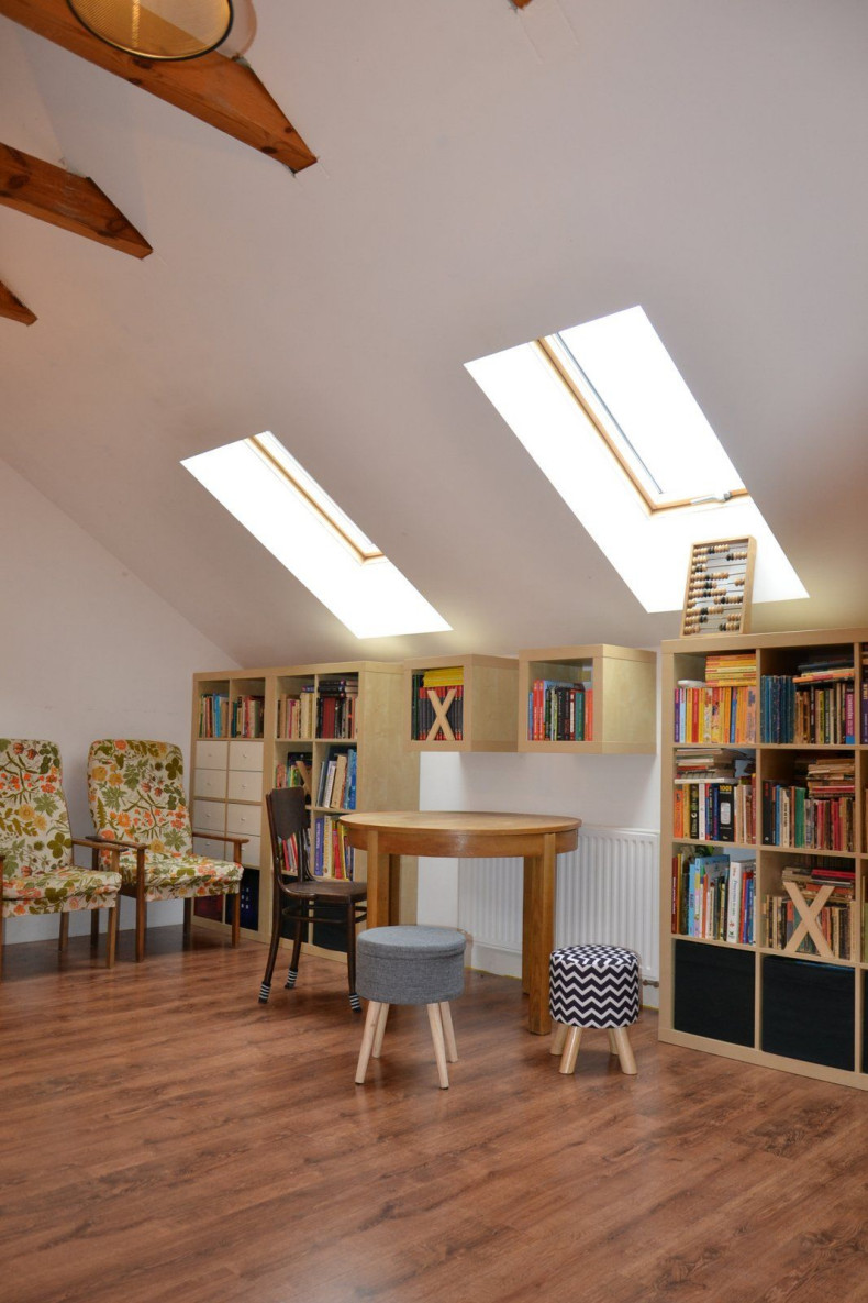

Hol-salonik z biblioteką na poddaszu
W centrum poddasza znajduje się hol-salonik z biblioteką. Pomieszczenie jest doskonale oświetlone przez okna dachowe (właściciele planują zastąpić je nowoczesnymi łamanymi oknami dachowymi z balkonami).

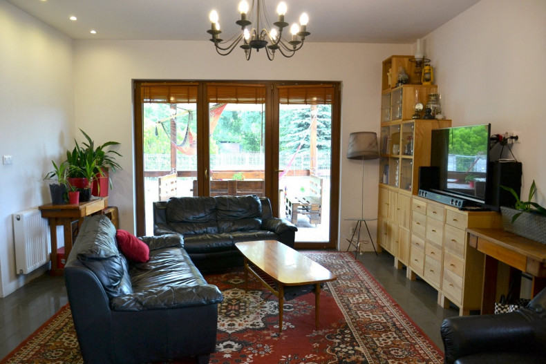

Salon
W lecie salon powiększa się o duży fragment tarasu, zacieniony pergolą i pergotendą. W przestrzeni dziennej nie jest ciemno w zimie, bo właściciele zdejmują z dachu pergoli cieniówkę.
Kuchnia z jadalnią
W parterowym mieszkaniu seniorów (98 m2) strefa dzienna także jest obszerna i otwarta. Grażyna jest z tego szczególnie zadowolona, podobnie jak z faktu, że ma przy kuchni nareszcie wymarzoną spiżarnię (o pow. 2 m2), a w salonie kominek z wkładem o mocy 12 kW. Chwali również wewnętrzne połączenie jej części domu z garażem (łatwiej jest nosić zakupy).
