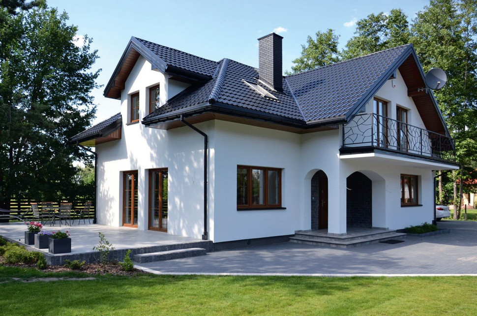

Dom ma tradycyjną bryłę, z wielospadowym dachem i lukarnami
Dom ma tradycyjną bryłę, z wielospadowym dachem i lukarnami. Asia udekorowała ją lekką stalową balustradą balkonu. W podcieniu znajduje się główne wejście. Choć jeden z kominów przeznaczono w projekcie do kominka, właściciele planują zamontowanie go ewentualnie "na starość". Teraz nie mieliby czasu w nim palić, a w salonie bez niego jest więcej przestrzeni.

Jednym z parametrów wyboru działki była zieleń. Właściciele celowo postawili dom w taki sposób, by strefa wypoczynku przylegała do niezabudowanej posesji i lasu (część garażowa jest od strony sąsiada). Zgodnie z odgórnym nakazem MPZP, budynek zajmuje 10% powierzchni parceli. Dlatego jest dwukondygnacyjny, nie parterowy.
Taras o nawierzchni z płyt betonowych imitujących granit i meble tarasowe
Tomek kocha ogród i chętnie w nim pracuje, a po pracy wypoczywa z rodziną na narożnym tarasie o pow. 60 m2. Asia przekonała go do położenia nawierzchni z płyt betonowych imitujących granit. Płyty celowo nie mają posypki z kruszcu, bo gładką powierzchnię łatwiej się zamiata i myje mopem. Ze względu na bliskość drzew, ściany otynkowano wytrzymałym tynkiem silikonowym.

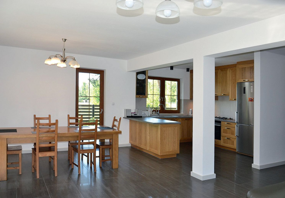

Co do układu kuchni i jadalni, też mieliśmy konkretne wymagania. Lubimy gotować, jeść razem nie tylko od święta, więc te pomieszczenia miały znajdować się blisko siebie, a w jadalni musiał się zmieścić duży stół. W jadalni zmieniliśmy dwuskrzydłowe okno tarasowe na pojedyncze - to udany krok ze względu na większe możliwości w wariantach umeblowania i zmniejszenie ciągu komunikacyjnego. Do wyjścia na taras z grillem nie potrzeba szerokiego przejścia. Natomiast między salonem i głównym tarasem owszem!
Dwa dwuskrzydłowe okna wydłużyliśmy do samej posadzki, uzyskując wygodne wyjścia. Są przydatne również ze względu na widok na zieleń. Starannie przeorganizowaliśmy strefę gospodarczą. Robię dużo przetworów, dlatego kotłownię o pow. 8 m2 przedzieliliśmy ścianą, otrzymując oddzielone chłodne pomieszczenie na spiżarnię. Nie powiększyliśmy garażu z powodu ograniczenia w powierzchni zabudowy działki.

Kuchnia w kształcie litery U połączona z jadalnią
Asia i Tomek krok po kroku wprowadzali do gotowego projektu zmiany, chcąc uzyskać strefy funkcjonalne, które dobrze pasują do ich potrzeb i przyzwyczajeń. W jadalni nie chcieli mieć dużego dwuskrzydłowego wyjścia na taras. Jednoskrzydłowe wystarcza do komunikacji między kuchnią a zewnętrznym grillem, nie przeszkadza w umeblowaniu i codziennym użytkowaniu jadalni.

Szafki kuchenne wykończone fornirem dębowym, blaty laminowane, zlewozmywak z granitu i kuchenka gazowa
Kuchnia jest połączona z jadalnią (z dużym stołem), bo właściciele lubią gotować i jadać razem nie tylko od święta. Półwysep zaplanowali w celu powiększenia pola roboczego. Zastosowali blaty laminowane. Zamówili szafki wykończone fornirem dębowym. W zabudowie w kształcie litery U zamontowali zlewozmywak z granitu i kuchenkę gazową.
