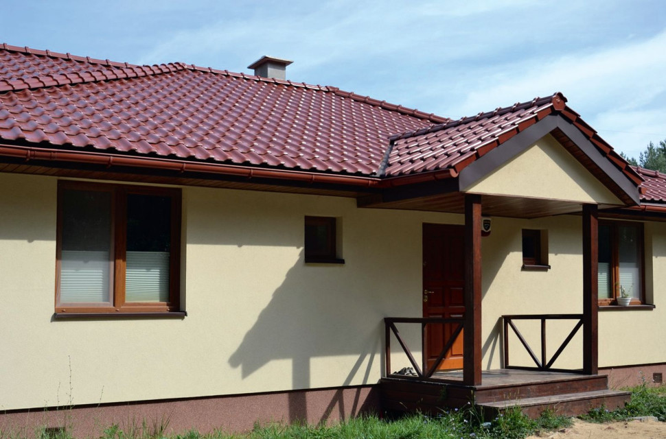

Podłużny parterowy budynek ma wymiary 18 x 10 m
Podłużny parterowy budynek ma wymiary 18 x 10 m. Właściciele posadowili go w północnej części działki, w odległości 10 m od drogi i nieopodal lasku, chroniącego go przed mroźnymi wiatrami. Wielospadowy dach o nachyleniu 24°, który ozdabia bryłę o prostym kształcie, celowo wykończyli ceramiczną dachówką. Nie chcieli użyć oblicówki z drewna, bo wymaga regularnej konserwacji drogimi preparatami ochronnymi. Zastosowali tynk akrylowy i marmolit na podmurówce.

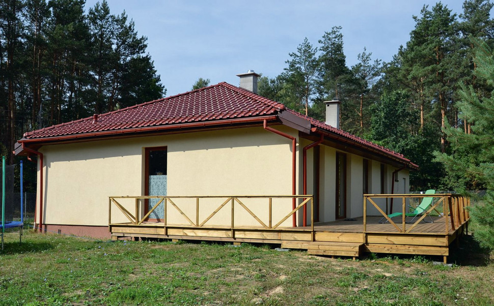

Narożny taras
Według gotowego projektu, za domem miał się znajdować prostokątny i częściowo zadaszony taras pod podcieniem. Właściciele urządzili taras narożny, by mieć do niego łatwy dostęp i z salonu, i z jadalni. W tym celu zwykłe rozwieralne okno w jadalni zmienili na tarasowe.

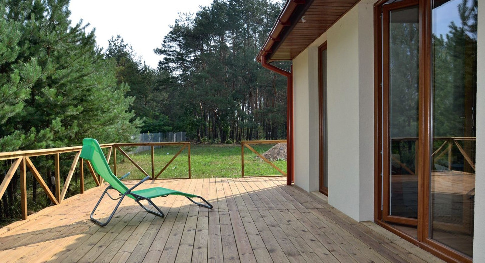

Konstrukcję i podłogę tarasu wykonano z drewna sosnowego, przywiezionego ze Szwecji
Konstrukcję i podłogę tarasu wykonano w 2015 r. z drewna sosnowego, również przywiezionego ze Szwecji. Deski tarasowe nie mają ryflowania, za to są wąskie i grube oraz zaimpregnowane ciśnieniowo.

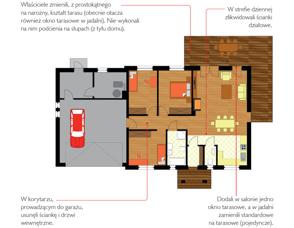

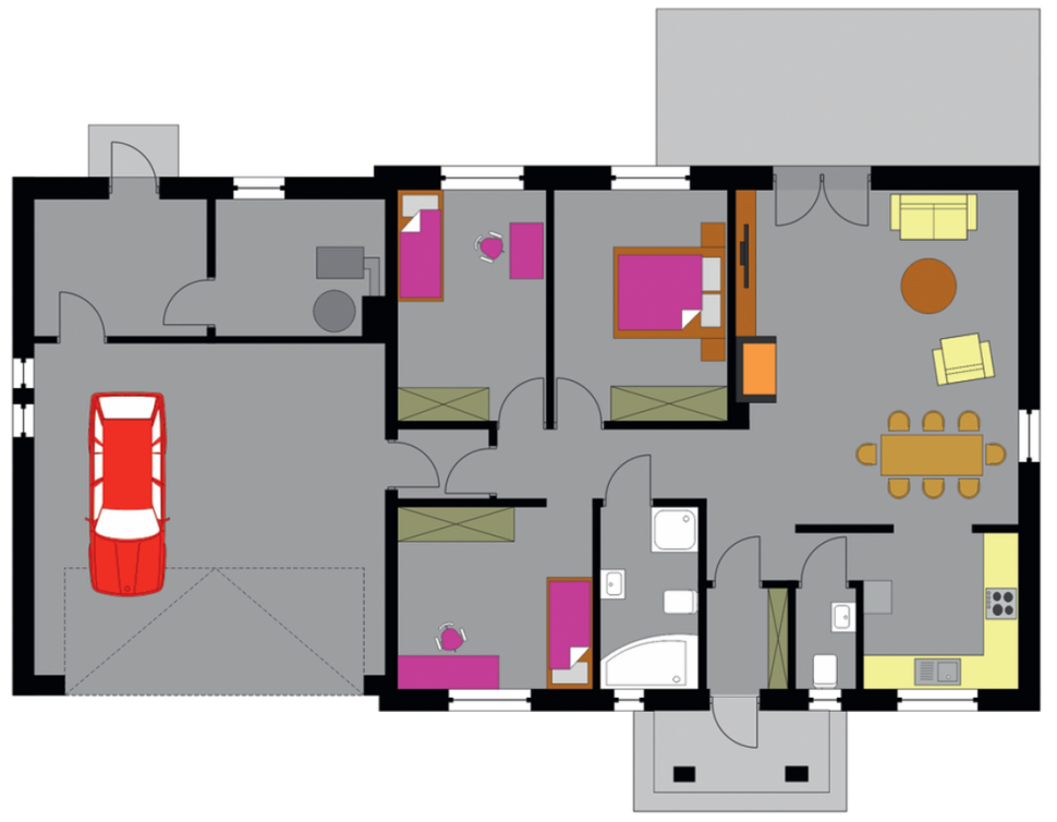

Dom - parterowy, z dużym zapleczem gospodarczym
Budownictwo skandynawskie tak zainspirowało Sandrę i Jarka, że wybrali gotowy projekt parterowego domu z prostą bryłą. Jako że do wygodniejszego poruszania się planowali używać dwóch samochodów, jego bryła zawiera duży garaż, przy którym znajduje się także aneks z pralnią i suszarnią (Sandrze odpowiadała taka lokalizacja bardziej, niż w strefie sypialnianej) oraz oddzielona kotłownia z dodatkowym zewnętrznym wejściem, która idealnie nadawała się do zamontowania kotła na paliwo stałe i składowanie opału. Łącznie strefa garażowa i gospodarcza zajmuje 77 m2, czyli niewiele mniej od mieszkalnej.
Strefa dzienna jest połączona, ale żeby stała się jeszcze bardziej przestronna, właściciele nie postawili ścianek działowych przy kuchni i wiatrołapie. Przed przeprowadzką celowo nie wykończyli toalety przy kuchni, chcąc się przekonać, czy jest tu potrzebna (przygotowali w niej tylko rury wodne i kanalizacyjne). Jeśli zabudowa kuchenna okaże się zbyt mało pojemna, w miejscu toalety urządzą spiżarnię, a do dyspozycji gości przeznaczą rodziną łazienkę z wanną, umieszczoną w korytarzu przy sypialniach.
Projekt: Cztery Kąty, lustrzane odbicie, Lidia Micza Pracownia Architektoniczna M.G.; Rzut parteru i rzut parteru po zmianach
- Przed wybraniem projektu rozmawialiśmy ze znajomymi, posiadającymi domy z poddaszem - opowiada Jarek. - Ostrzegali, że mają dość chodzenia po schodach. Ich opinie utwierdziły nas w postanowieniu zbudowania domu z jedną kondygnacją. Nie chcieliśmy mieć dużej przestrzeni mieszkalnej ze względu na późniejszą konieczność jej ogrzania i sprzątania. Miała mieć natomiast funkcjonalny układ.
Projekt Cztery Kąty wpisał się idealnie w nasze oczekiwania, lecz był wtedy dostosowany tylko do technologii murowanej. Ponieważ nie znaleźliśmy podobnej propozycji w technologii szkieletu drewnianego, zwróciliśmy się do autorów z prośbą o przygotowanie tego rodzaju wariantu. Nie odmówili! Prawdopodobnie, na naszym przykładzie, postanowili zainteresować tym funkcjonalnym projektem szersze grono potencjalnych inwestorów.
Dopłaciliśmy za nową wersję jedynie 1700 zł. Potem rzuciłem się z przysłowiową "motyką na słońce" - niemal cały dom wzniosłem własnymi rękami, tylko z pomocą szwagra! Do takiej decyzji popchnął mnie fakt, że brat żony doskonale zna tajniki stawiania szkieletowych domów. To jego zapchany terminarz spowodował, że budowa trwała ponad 3 lata. Za to mam teraz gwarancję, że wszystkie prace zostały wykonane solidnie i prawidłowo.

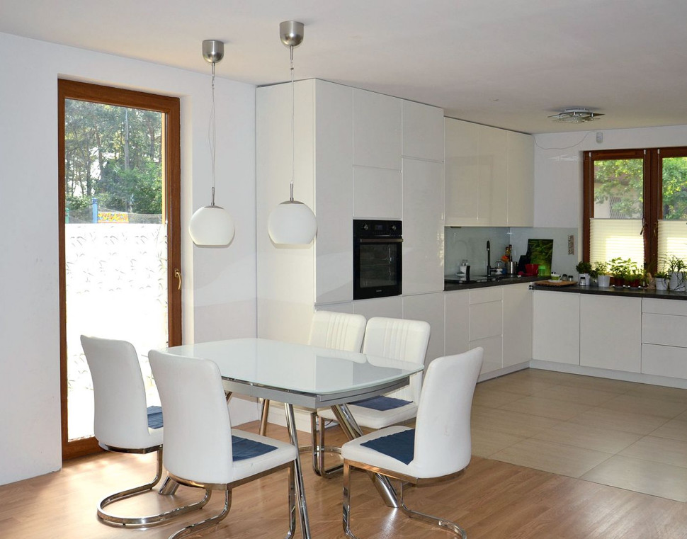

Kuchnia i stół jadalniany
W kuchni właściciele zastosowali matowe płyty gresu o wymiarach 30 x 60 cm, w jadalni i w salonie ułożyli panele laminowane (bo na wsi mniej się niszczą od piasku, niż drewniane).

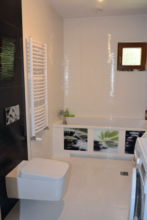

Łazienka z wanną
Na razie wykończyli tylko wspólną łazienkę z wanną, w projekcie umieszczoną przy sypialniach. Toaletę z prysznicem, umieszczoną między kuchnią a wiatrołapem, wykończą w przyszłości, jeśli wcześniej nie okaże się, że bardziej przydatna jest tu spiżarnia.

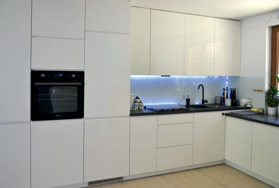

Kuchnię wypełnia pojemna zabudowa z płyt MDF, polakierowanych na kolor ecru
Kuchnię wypełnia pojemna zabudowa z płyt MDF, polakierowanych na kolor ecru. Na szafkach zamontowano długie blaty z płyty laminowanej, zlewozmywak jednokomorowy z ociekaczem i kuchenkę indukcyjną. Blaty oświetlono taśmami LED.
