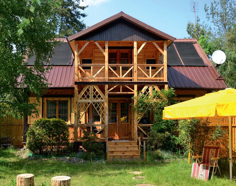

Właściciele uznali, że w scenerii ich działki najpiękniej będzie się prezentował prosty dom z drewna. Przykryli go dwuspadowym dachem z blachy trapezowej, którą odmalowali podczas remontu elewacji. Zadaszony i przeszklony ganek pełni funkcję wiatrołapu. Chroni wnętrza przed zimnymi wiatrami z północy
Trzykondygnacyjny dom z drewna sosnowego
Trzykondygnacyjny dom z drewna sosnowego (litych bali o gr. 10 cm, ocieplonych i oszalowanych deskami calowymi), zabezpieczono instalacją odgromową. W maju 2012 r., po blisko 20 latach od przeprowadzki właścicieli na wieś, rozpoczął się remont elewacji i ocieplenie ścian zewnętrznych

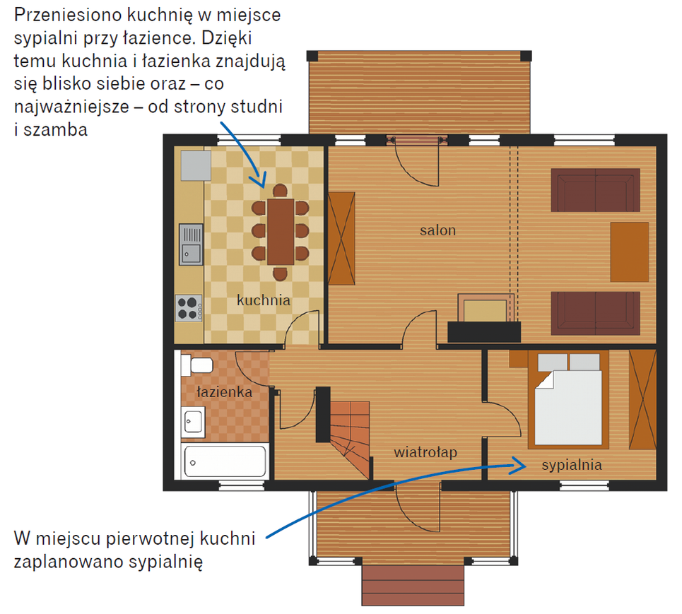

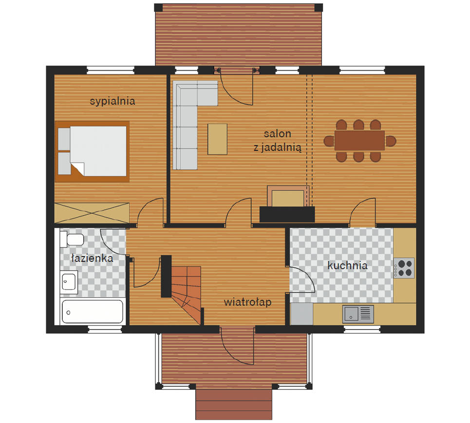

Anna i Ryszard samodzielnie rozrysowali dom z trzema kondygnacjami. Rysunkami i planowaniem zajmowali sobie czas podczas długich podróży pociągiem do Moskwy, w której jakiś czas pracowali. Pierwotną lokalizację kuchni zmienili, kiedy dowiedzieli się, gdzie ostatecznie wykopano studnię i szambo. Stanowczo chcieli ograniczyć w budynku ilość pionów wodno-kanalizacyjnych i skrócić ich przebieg. Od strony drogi, na parterze o powierzchni 70 m2, umieścili łazienkę i sypialnię z garderobą, natomiast od strony ogrodu - kuchnię oraz pokój dzienny. Tym ostatnim pomieszczeniom zapewnili doskonałe oświetlenie i widoki na ogród przez duże okna. W piwnicy (70 m2) wydzielili kotłownię z kotłem na paliwa stałe, hydrofornię ze składzikiem na węgiel, pomieszczenie rekreacyjne (z barkiem i przyrządami do ćwiczeń), saunę fińską z prysznicem oraz spiżarnię. Poddasze o powierzchni 60 m2 to prywatna strefa rodzinna ze wspólną łazienką, dwoma sypialniami i holem.
Projekt: inż. arch. Piotr Paluch oraz właściciele; Rzut parteru i rzut parteru po modernizacji

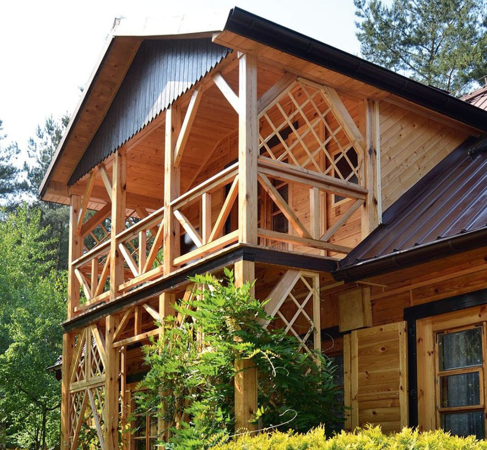

Weranda wypoczynkowa za domem skierowana jest na południe i na ogród
Weranda wypoczynkowa za domem skierowana jest na południe i na ogród. Podczas remontu elewacji, Anna zaprojektowała dla niej nową ażurową konstrukcję z kantówki sosnowej. Podobnie jak oblicówkę na ścianach, pomalowano ją bezbarwnym, dwuskładnikowym lakierem. Nową warstwą farby odnowiono dach

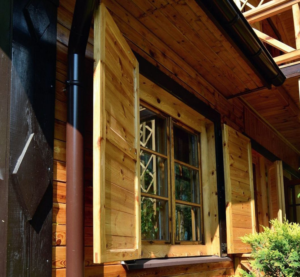

Okiennice w drewnianym domu
W całym budynku zamontowano solidniejsze i szczelniejsze okiennice. Skuteczniej, niż poprzednie, zabezpieczają drewniane okna przed zimnem lub gorącem. Pod dachem i na elewacjach ułożono nowe metalowe rynny i rury spustowe. Podmurówkę wykończono marmolitem w kolorze dachu
Remont po latach
Po odszalowaniu desek elewacyjnych okazało się, że wełna mineralna opadła pod własnym ciężarem. Kiedy natomiast usunięto całe ocieplenie (czyli folię, wełnę mineralną i papę), można było ocenić kondycję bali. Szczęśliwie nie zmurszały, lecz niektóre z nich naruszyły korniki. Poddano je leczeniu środkiem owadobójczym. Zbyt grube dyble rzeczywiście nie pozwoliły w wielu miejscach prawidłowo zejść się balom, dlatego szpary solidnie uszczelniono niskoprężną pianką montażową. Po zatkaniu szczelin, wszystkie ściany pomalowano środkiem przeciwko korozji biologicznej.
Następnie umocowano na nich dwie warstwy wełny mineralnej o takiej samej grubości, jak poprzednio, żeby nie mieć problemu z demontażem instalacji odgromowej i profilowaniem wnęk okiennych. Płyty wełny ułożono w szachownicę, a potem umocowano na nich folię paroprzepuszczalną. Taki układ termoizolacji doradzili fachowcy. Oblicówkę z desek ułożono na listwach, zapewniając jej odpowiedni dystans od warstwy ocieplającej. Dwie ściany wykończono nowymi deskami, dwie pozostałe - oczyszczonymi deskami odzyskanymi z poprzedniej elewacji. Na zewnątrz oblicówkę pomalowano bezbarwnym, dwuskładnikowym lakierem, a dach z blachy trapezowej farbą w bordowym kolorze. Poza tym ułożono nowe metalowe rynny i rury spustowe. Remont zamknął się w 50 000 zł.

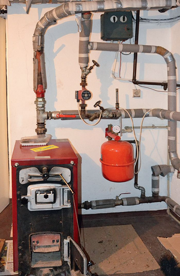

Kocioł na paliwo stałe
Budynek zaopatrzono w mieszany system ogrzewania. W okresach przejściowych wykorzystuje się elektryczne ogrzewanie listwowe. Wodną instalację centralnego ogrzewania włącza się w miesiącach, w których temperatura na zewnątrz utrzymuje się poniżej 0°C. Właściciel pali wtedy koksem lub drewnem w kotle na paliwa stałe (model z dolnym spalaniem umieścił w piwnicy), albo włącza kondensacyjny kocioł na gaz płynny (zamontował go w łazience na parterze). Gaz płynny daje możliwość nieuciążliwego ogrzania budynku w okresie choroby lub wyjazdu na dłużej oraz całorocznego przygotowania c.w.u. w zasobniku o poj. 150 l. Ryszard obliczył, że ogrzanie wody użytkowej gazem płynnym kosztuje ok. 50 zł. miesięcznie
