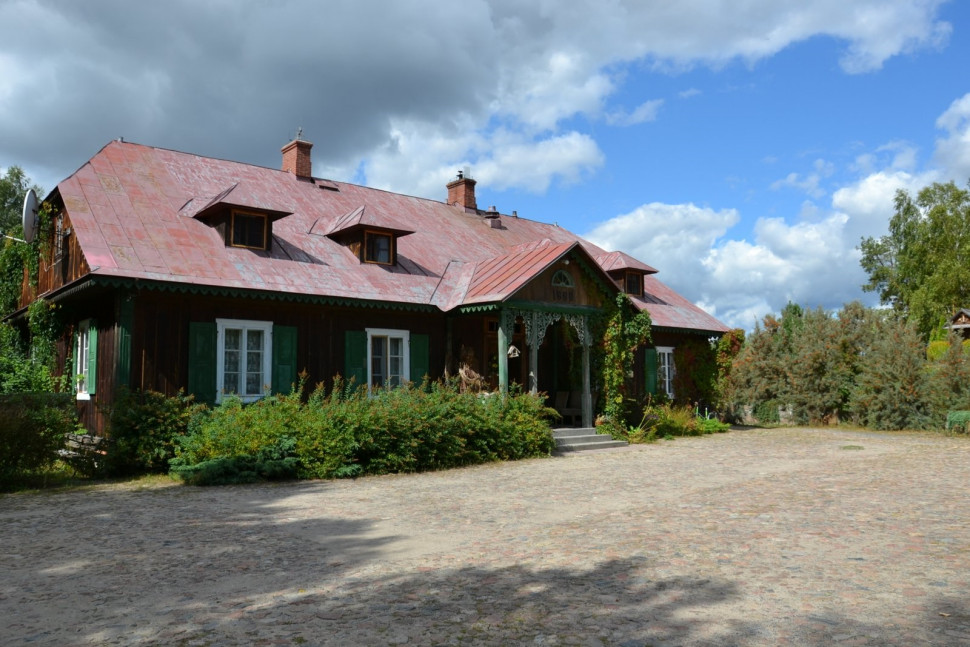

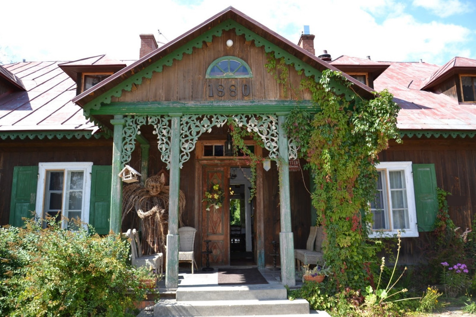

Front Starej Plebanii właściciele skierowali na wschód i w stronę środka posesji
Front Starej Plebanii właściciele skierowali na wschód i w stronę środka posesji. Rozłożysty budynek z drewna sosnowego ma wymiary 21 x 13 m i jest pokryty blachą ocynkowaną. Podjazd i ścieżki wokół budynku wybrukowano tradycyjnym regionalnym materiałem - polnymi kamieniami
Zrekonstruowany frontowy ganek wieńczy data 1880
Do 1995 r., kiedy budynek został rozebrany i przeniesiony na działkę Lucyny i Arka, służył kolejnym proboszczom w Czemiernikach jako dom parafialny. Zrekonstruowany frontowy ganek wieńczy data 1880. Jak dawniej, dekorują go ażurowe boczne barierki oraz charakterystyczne dla Podlasia koronkowe drewniane ornamenty

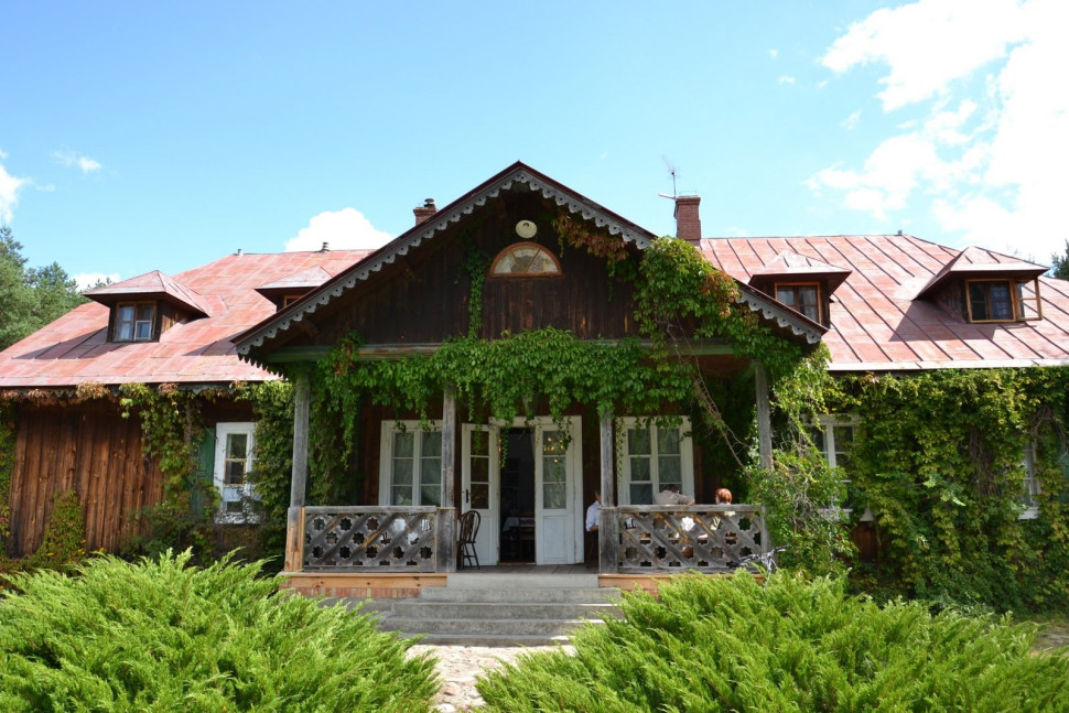

Na tylnej elewacji, zwróconej w stronę zalewu, znajduje się wypoczynkowa weranda
Na tylnej elewacji, zwróconej w stronę zalewu, znajduje się wypoczynkowa weranda. Po południu tonie w słońcu. Również ona jest ozdobiona elementami z drewna, zwyczajowo pomalowanymi na kolor, kontrastujący z kolorem reszty elewacji. Lucyna obsadziła ściany winobluszczem

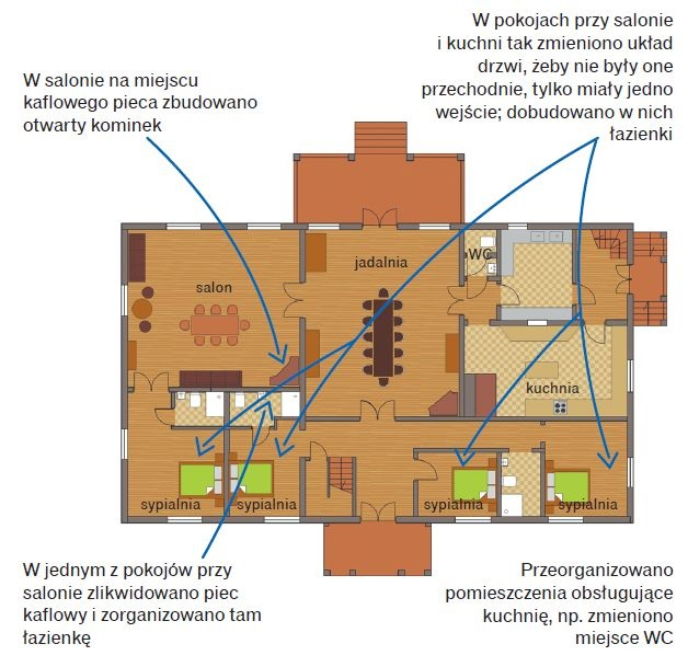

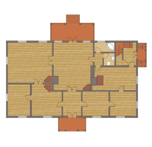

Przeniesiony na nowe miejsce drewniany dom parafialny parafii rzymsko-katolickiej św. Stanisława Biskupa w Czemiernikach; Rzut parteru i rzut parteru po modernizacji

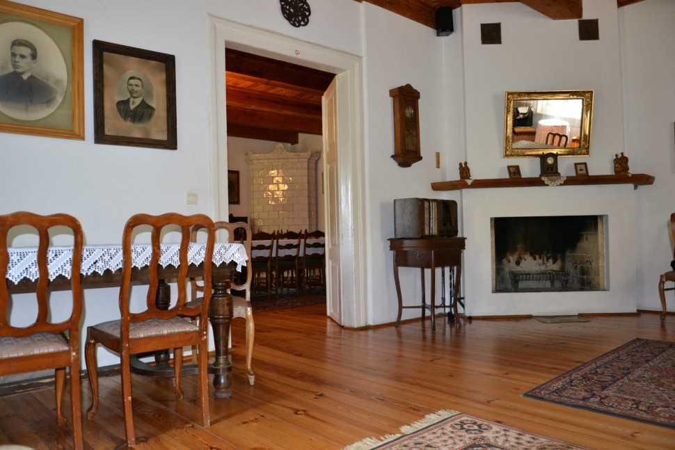

W salonie, w miejscu poprzedniego pieca kaflowego, zbudowano otwarty kominek
W salonie, w miejscu poprzedniego pieca kaflowego, zbudowano otwarty kominek. Wszystkie podłogi w budynku wykonano z nowych desek sosnowych, a stare wykorzystano na ganku i werandzie. Wiele stylizacyjnych detali właścicielka omawiała z artystami, zapraszanymi do Starej Plebanii na plenery

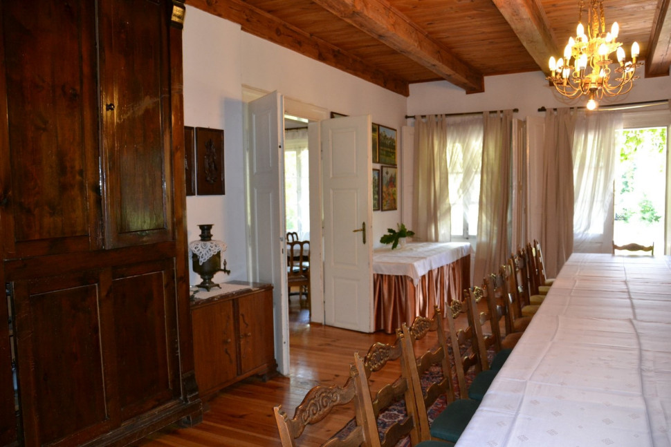

Jadalnia ze stołem na 24 osoby
- Z przeniesionej plebanii przywieźliśmy dwie witrynki, łóżko oraz szafę, którą ustawiłam w jadalni - mówi Lucyna. - W starym miejscu, z odzyskanych kafli, zbudowaliśmy replikę pieca. Szkoda, że starczyło ich tylko na jeden. Stół w jadalni, z możliwością rozłożenia go dla 24 osób, wykonaliśmy na zamówienie

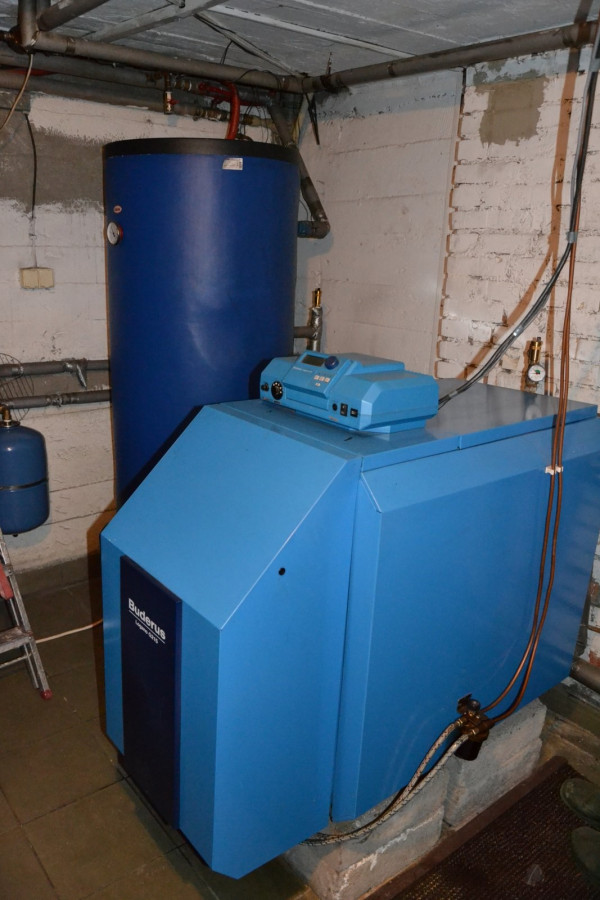

Wcześniej plebanię ogrzewano trzema kaflowymi piecami. Zabytkowych kafli, które udało się odzyskać podczas ich rozbiórki, starczyło tylko na jeden piec (replikę starych). W piecu i w otwartym kominku pali się tak jak poprzednio - drewnem i węglem. Ponieważ w okolicy nie ma sieci gazowej, a piec jest zbyt mały do ogrzania budynku o kubaturze 1304 m3, Arek zlecił rozprowadzenie na obu mieszkalnych kondygnacjach wodnej instalacji centralnego ogrzewania z czternastoma grzejnikami płytowymi na ścianach.
Kocioł na olej opałowy umieścił w dobudowanej pod częścią domu piwnicy, razem ze zbiornikami na olej o łącznej pojemności 3500 l. W 1996 r., kiedy uzbrajano budynek, było to rozwiązanie uzasadnione ekonomicznie, bo olej opałowy był wtedy bardzo tani i łatwiejszy w obsłudze, niż palenie w kotle np. drewnem lub węglem. Obecnie planuje się zmodernizowanie systemu grzewczego.
Do ogrzania budynku o kubaturze 1304 m3 właściciele używają wodnej instalacji centralnego ogrzewania z czternastoma grzejnikami płytowymi na ścianach oraz kotła na olej opałowy. Umieścili go w dobudowanej pod częścią domu piwnicy, razem ze zbiornikami na olej o łącznej pojemności 3500 l. W 1996 r., kiedy uzbrajali budynek, było to rozwiązanie uzasadnione ekonomicznie, bo olej opałowy był wtedy bardzo tani i łatwiejszy w obsłudze, niż palenie w kotle np. drewnem lub węglem. Obecnie planują zmianę systemu ogrzewania budynku

Ogrzewanie budynku i wody użytkowej głównie kotłem na olej opałowy powoduje, że koszt rocznej eksploatacji budynku wynosi 21 160 zł.
Przez wiele lat ogrzewanie budynku i przygotowanie wody użytkowej kotłem na olej opałowy było opłacalne, bo cena tego paliwa była bardzo niska. Zakup ok. 5000 l oleju nie obciążał zanadto kieszeni właścicieli. Od kiedy cena kilkakrotnie wzrosła, na ogrzewanie budynku i wody użytkowej z własnego ujęcia muszą wyłożyć co najmniej 15 000 zł. Aby zmniejszyć te ogromne wydatki, zamierzają wkrótce założyć kolektory słoneczne (złożyli już wniosek o dopłatę z funduszy unijnych) i wszędzie, gdzie się da, w nowoczesny sposób wykorzystać energię odnawialną. Planują również m.in. wprowadzenie pod dach budynku grubszej termoizolacji, bo następuje tam poważna utrata ciepła. Podczas remontu domu, zmodernizują system grzewczy - być może zbiegnie się to z momentem zbudowania w okolicy sieci gazowej. Koszt ogrzewania zmniejszy się wtedy trzykrotnie.
