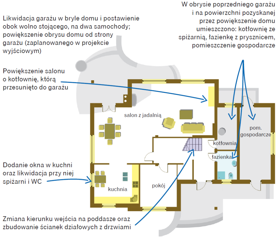

Od czasu przeprowadzki upłynął rok i otoczenie wymaga jeszcze zagospodarowania. Właściciele zrezygnowali z garażu w bryle domu i nieopodal zbudowali większy, wolno stojący garaż. Po zwiększeniu obrysu budynku od zachodu, w obrębie garażu umieścili łazienkę, kotłownię i pomieszczenie gospodarcze

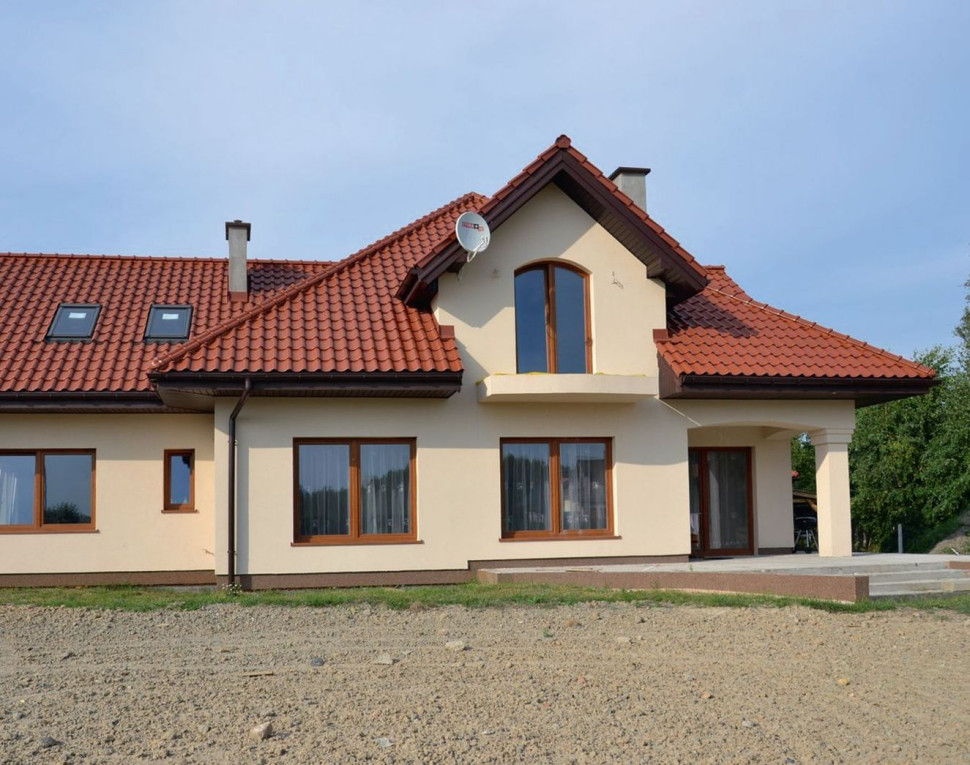

Elewacja wypoczynkowa
Elewacja wypoczynkowa. Ewa i Marcin wybrali plastikowe okna, na zewnątrz wykończone okleiną imitującą złoty dąb. Okna z łukiem były droższe od typowych, ale ogólną cenę obniżyło zastosowanie kilku nieotwieranych fiksów na parterze. Wyjście tarasowe otwiera się w systemie przesuwnym HS

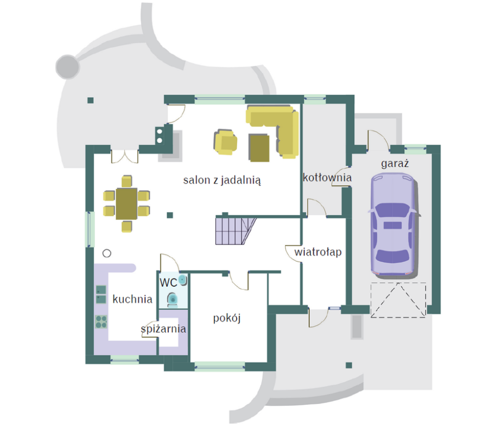

Ewa i Marcin najpierw szukali projektu w Internecie. Wiedzieli, że chcą mieć docelowo dom dla czterech osób, z garażem na dwa samochody. Olbrzymia ilość różnorakich projektów i rozwiązań tylko zaciemniła obraz przyszłego siedliska w ich głowach. Wtedy Marcin zaproponował, żeby pojechali do ojca, który 8 lat wcześniej postawił dom.
- Okazało się, że budynek jest efektowny i wygodny, i nadaje się do powielenia pod warunkiem wprowadzenia kilku zmian - mówi Ewa. - Ojciec chętnie wskazywał jego słabsze punkty, przeszkadzające mu w praktycznym użytkowaniu. Kiedy ostatecznie zdecydowaliśmy się zaadaptować projekt do naszych potrzeb, od razu zasugerował kilka poprawek, które pieczołowicie uwzględniliśmy. W kuchni dodaliśmy jedno okno, doświetlające stół, przy którym jadamy. Naprawdę się sprawdziło! Zatrudniliśmy konstruktora, żeby pozbyć się słupa w salonie. Największą zmianą, jaką wprowadziliśmy w projekcie, jest zaadaptowanie do celów mieszkalnych garażu, mieszczącego się w bryle, i powiększenie budynku z tej strony. Obok domu wznieśliśmy natomiast garaż na dwa samochody i drewutnię.
Ponieważ zlikwidowaliśmy spiżarnię i WC przy kuchni, w dawnym garażu chcieliśmy urządzić łazienkę z prysznicem, kotłownię (z pralnią, suszarnią i wanną do kąpieli), a za nimi obszerne pomieszczenie gospodarcze, w którym na razie ustawiliśmy butle z gazem płynnym, a które docelowo może przeznaczymy na działalność gospodarczą. Przesuwając kotłownię do garażu, zwiększyliśmy salon o jej powierzchnię. Bardzo udanym krokiem okazało się oddzielenie dodatkowymi ścianami i drzwiami strefy dziennej od reszty wnętrz na parterze. Na razie mieszkamy tylko na dolnej kondygnacji, bo jeszcze nie wykończyliśmy poddasza, więc ta zmiana przydaje się, kiedy przyjmujemy gości, a córeczka ma porę spania.
Projekt: Jupiter, Pracownia Projektowa Dobre Domy Flak & Abramowicz; Rzut parteru i rzut parteru po zmianach

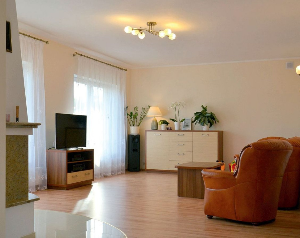

Salon
Rodzina mieszka tylko na parterze, ponieważ poddasze nie jest jeszcze wykończone. Salon z kominkiem powiększył się o kotłownię, którą przesunięto w obręb pierwotnego garażu. Ewa i Marcin są z tego bardzo zadowoleni, podobnie jak ze zmiany wysokości wnętrz na parterze z 2,75 m do 2,90 m

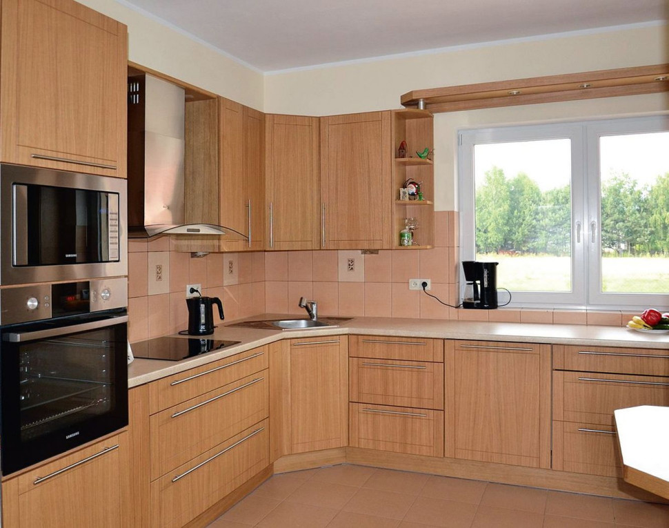

Kuchnia z oknem
Meble kuchenne wykonano na zamówienie. Są wykończone fornirem z naturalnego drewna. Ewa zadbała, żeby blaty z konglomeratu imitującego granit były dostatecznie szerokie i długie. Gotowanie ułatwia płyta indukcyjna oraz nowoczesny energooszczędny sprzęt AGD. Na posadzce ułożono płyty gresu

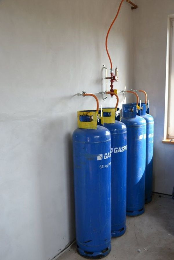

4 butle z gazem propan butan
W pomieszczeniu gospodarczym zamontowano 4 butle z gazem propan butan, zastępujące zewnętrzny zbiornik na gaz. Choć butle oraz gaz ważą odpowiednio: 30 kg + 33 kg, Marcin samodzielnie je transportuje i wymienia. Dzięki temu koszty używania gazu płynnego są niewysokie w porównaniu z wersją czerpania gazu z zewnętrznego zbiornika

takie butle 33 kg nie mogą być w pomieszczeniu. muszą być na zewnątrz budynku.
