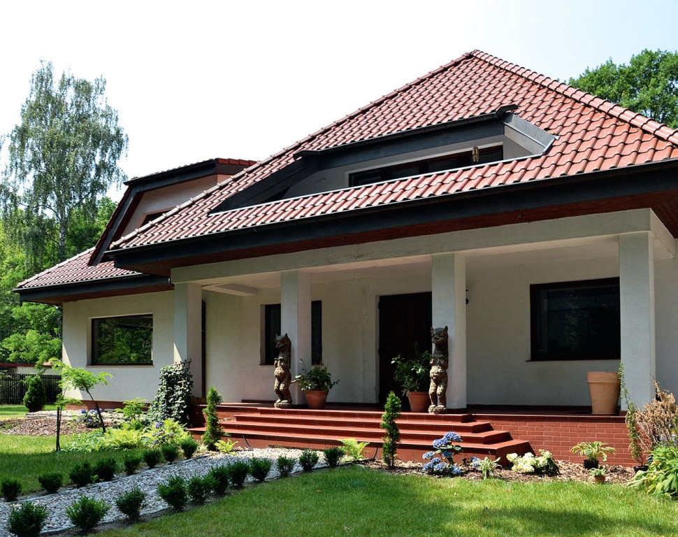

Front domu skierowany jest na wschód i tylko do południa oświetla go słońce
Front domu skierowany jest na wschód i tylko do południa oświetla go słońce. Dekoruje go duży zadaszony ganek z kolumnami. Adaptacja pomieszczenia nad garażem i zbudowanie nad nim ścianek kolankowych, poprawiło wygląd rozłożystej bryły. Nie wygląda jak duży dom z niską przybudówką

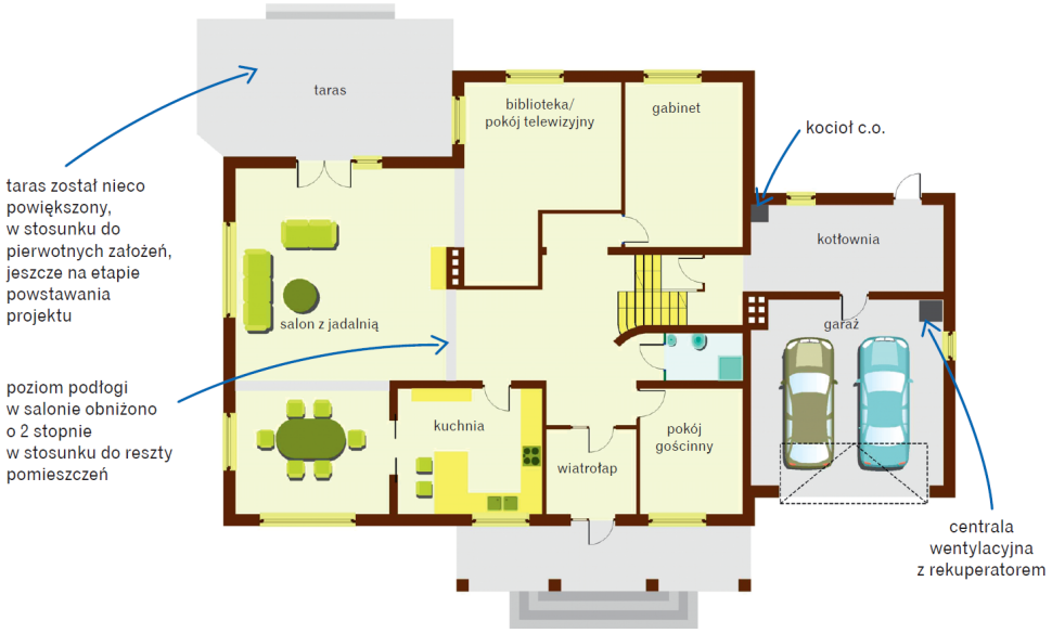

Po nitce do kłębka trafili do autora projektu tego budynku. Na bazie podpatrzonego domu, architekt wykonał nowy projekt, specjalnie dla nich. Ustalenia trwały kilka miesięcy. W stosunku do pierwowzoru różni się np. inaczej rozwiązanym układem wnętrz przy wiatrołapie. Bogusia i Witek zrezygnowali z oddzielnej szatni, powiększając za to przyległy pokój gościnny i łazienkę. Zmniejszyli szerokość klatki schodowej. Na potrzeby mieszkalne zaadaptowali nieużytkowy strych nad garażem. Wiązało się to ze zbudowaniem ścianek kolankowych nad nim, ale ku ich radości bryła domu bardzo zyskała. W pierwowzorze niski garaż wyglądał jak przybudówka do dużego domu - obecnie wyższy garaż lepiej pasuje do rozłożystej bryły budynku.
Rzut parteru
Projekt: na indywidualne zamówienie, arch. Wojciech Ziółkowski; Podczas budowy nie wprowadzono żadnych poprawek. Wszystkie szczegóły zostały uzgodnione i dostosowane do wytycznych właścicieli na etapie powstawania projektu; Rzut parteru

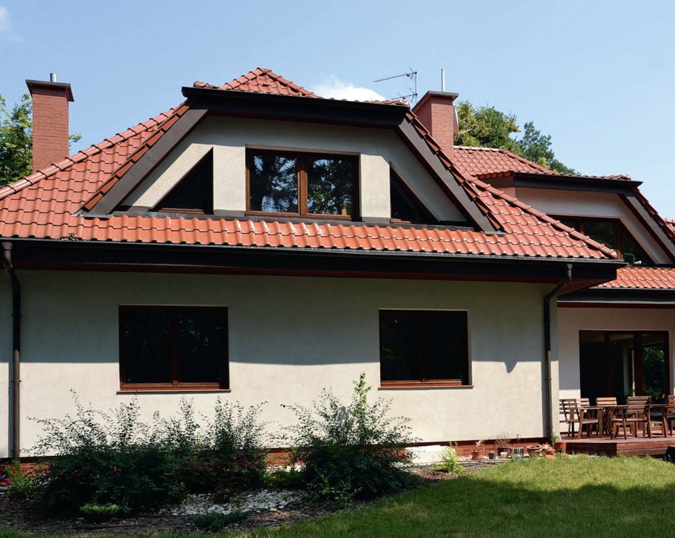

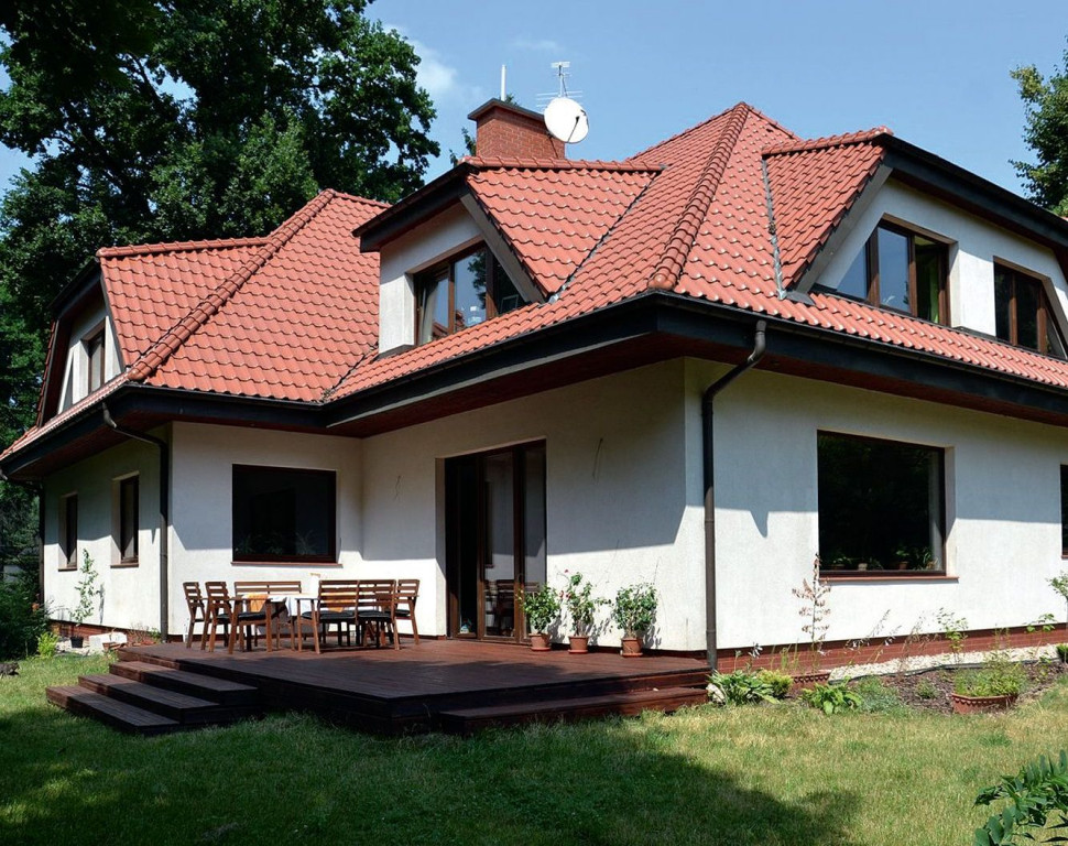

Dom od tyłu. Lukarny umieszczono z każdej strony dachu
Dom od tyłu. Lukarny umieszczono z każdej strony dachu. Właściciele celowo kupili dachówkę ceramiczną oraz miedziane rynny i rury spustowe z myślą, żeby ogromny łamany dach nie wymagał remontu co najmniej 50 lat. Zamówili okna z drewna mahoniowego. Ściany wykończyli białym tynkiem mineralnym

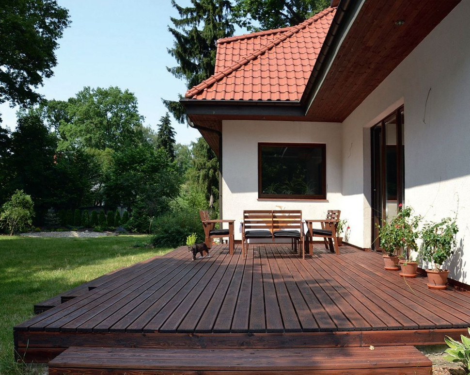

Taras nie ma zadaszenia
Taras nie ma zadaszenia. Kiedy jest gorąco, domownicy siadają w cieniu rozłożystych dębów i lip. Celowo wybrali działkę ze starodrzewem, rosnącym tylko na obrzeżu działki, bo chcieli, żeby dom stał w słońcu. Taras wykończyli deskami z ryflowanego drewna krajowego, które konserwują specjalnym olejem

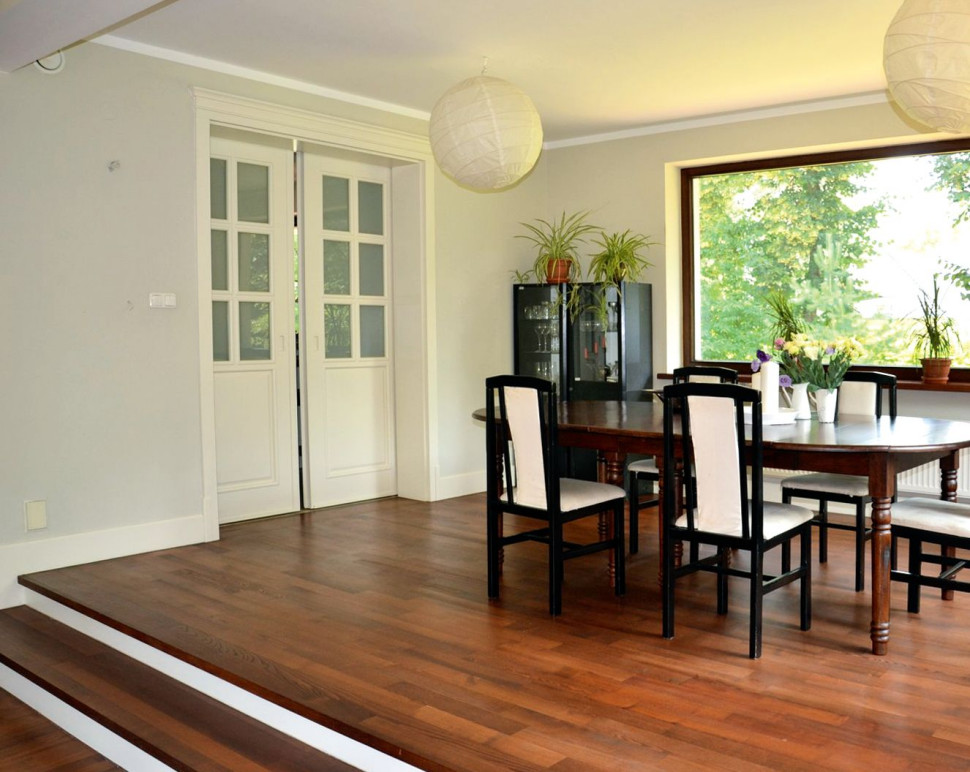

Jadalnię oświetlają panoramiczne okna od strony wschodu i południa
Salon znajduje się dwa stopnie niżej, niż reszta pomieszczeń na parterze. Ten zabieg miał urozmaicić układ pomieszczeń dziennych. Jadalnię oświetlają panoramiczne okna od strony wschodu i południa. Za przesuwnymi dwuskrzydłowymi drzwiami z pełnego drewna znajduje się kuchnia

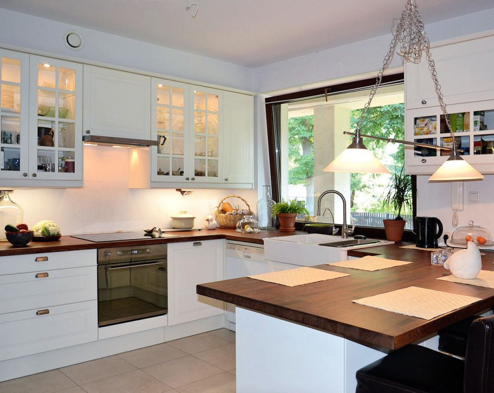

Kuchnię urządzono meblami ze znanej szwedzkiej firmy
Kuchnię urządzono meblami ze znanej szwedzkiej firmy. Szafki mają okucia Blum. Bogusia dobrała do nich blaty z klejonego drewna, zabezpieczonego woskiem. Kuchenka ma ceramiczny blat. Wyspa pełni rolę stołu do codziennych posiłków. Duże okno wychodzi na furtkę i wjazd na działkę

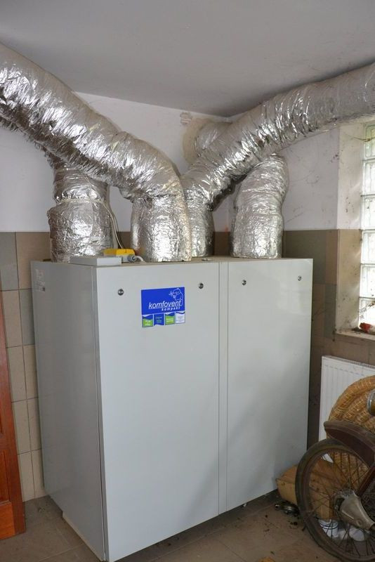

Centrala wentylacyjna z obrotowym wymiennikiem ciepła
W trakcie remontu i modernizacji instalacji wentylacji mechanicznej poprzednią za mało wydajną centralę wentylacyjną zmieniono na centralę z obrotowym wymiennikiem ciepła i wydajnością 900 m3/h

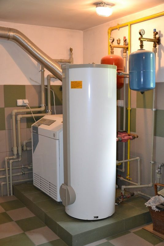

Kocioł na gaz z sieci podgrzewa wodę w zasobniku o pojemności 200 l
Kocioł na gaz z sieci podgrzewa wodę w zasobniku o pojemności 200 l. Współpracuje z wentylacją mechaniczną (z rekuperacją) oraz z grzejnikami na ścianach i z wodnym ogrzewaniem podłogowym w łazienkach, w kuchni, w wiatrołapie i w holu. W domu nie ma kominka
- System był nie tylko niewydajny, ale też wadliwie działał - mówi Bogusia. - W niektórych pokojach tam, gdzie powinien być nawiew, system wyciągał powietrze, a w łazienkach - zamiast wywiewać, nawiewał. Kiedy u sąsiada montowano wentylację mechaniczną, poprosiłam prawdziwych fachowców o audyt. Zbadali przyrządami instalację w całym budynku i potwierdzili to, co już wiedziałam - że przepływ powietrza jest bardzo zły. Doradzili rozszczelnienie okien. Wtedy zdecydowałam się na remont instalacji; na szczęście trafiłam na świetnych wykonawców.
Szef firmy poprosił o miesiąc na przemyślenie, jak można najmniej inwazyjnie przeprowadzić remont. Jego pracownicy przebili strop nad garażem, a potem następny nad poddaszem, żeby dostać się na strych. Tam ułożyli nowe rury wentylacji do górnych pokoi. Chcąc uniknąć kucia ścian i stropów na parterze, wykorzystali część istniejącego rurociągu. Nowy kanał umieścili jedynie pod sufitem holu i kuchni. Prace trwały dwa tygodnie. Po remoncie instalacja z odpowiednimi kanałami i wydajną centralą wentylacyjną działa bez zarzutu. Witek miał rację, kierując sporo środków finansowych w ocielenie i system wentylacyjno-grzewczy. Utrzymanie domu nie spędza mi teraz snu z powiek. Gdyby nie jego mądre decyzje, miałabym poważne kłopoty!
