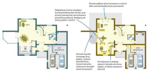

Mając z góry określone wymagania, Magda i Paweł woleli opracować własny projekt. Zrobili to, współdziałając z architekt, Beatą Sawicką. Zaplanowali piętrowy dom o zwartej bryle i z elementami architektury śródziemnomorskiej – z płaskim, pokrytym ceramiczną dachówką, kopertowym dachem, z drewnianymi okiennicami oraz pergolami przy tarasach.
Punktem wyjścia podczas projektowania układu wnętrz było usytuowanie strefy dziennej od strony wędrującego słońca, natomiast od strony północnej – garażu i pomieszczeń gospodarczych, niewymagających okien. Paweł zabiegał o ulokowanie pomieszczeń „mokrych”, czyli łazienek i kotłowni, blisko siebie, w trosce o zredukowanie kosztów układania rur wodnych i kanalizacyjnych. Do tranzytu rur wentylacji mechanicznej wykorzystał garderoby. Chciał je mieć dlatego, że ich wyposażenie jest tańsze, niż kupno kilku szaf.
Prostą zwartą bryłę postanowiliśmy ozdobić świetnymi i ponadczasowymi materiałami wykończeniowymi na dachu, elewacjach i tarasach – opowiada Magda. – Takimi, które zawsze dobrze wyglądają i nie kojarzą się z chwilową modą. Jeszcze podczas budowy ciągle dopracowywaliśmy szczegóły architektoniczne we wnętrzach. Między kuchnią a jadalnią postawiliśmy ścianę działową, chociaż początkowo tę rolę miała spełniać tylko wyspa, a cała strefa dzienna miała być połączona.
Równie dobrym krokiem okazało się zmniejszenie spiżarni o połowę, bo dzięki temu zmieściliśmy w jadalni pianino. Gabinet umieściliśmy od strony północno-zachodniej, by podczas pracy na komputerze nie przeszkadzało nam słońce. Na piętrze mamy dwie prywatne strefy. Małżeńską – z sypialnią, łazienką i garderobą oraz strefę dzieci – 2 sypialnie, garderobę, łazienkę i pokój gościnny. Układ wnętrz jest dobrą stroną naszego domu. Projektowanie rozpoczęliśmy oczywiście dopiero po znalezieniu działki, z odpowiednim ustawieniem w strony świata.
Parter po zmianach. Projekt: arch. Beata Sawicka

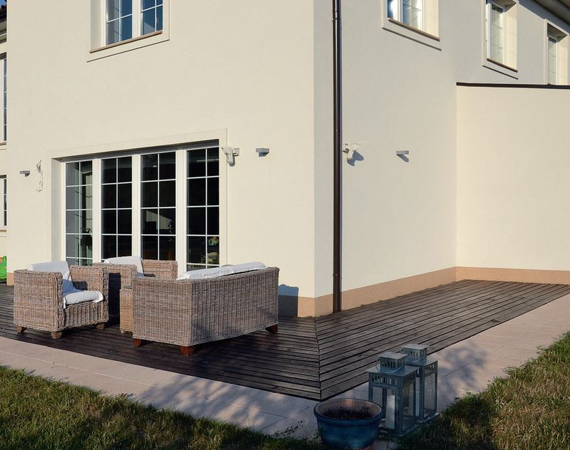

Taras znajdujący się na poziomie gruntu, wykończono płytami betonowymi oraz deskami na legarach. Poprzeczna ściana, zaburzająca zwartą bryłę budynku, ma za zadanie akumulować wiosną i jesienią ciepło od słońca oraz chronić siedzących na tarasie przed zachodnimi wiatrami Urządzenie wnętrz zaprojektowała Magda. Zastosowała kolorystykę dającą efekt przestronności i świeżości. Klasyczne meble połączyła z nowoczesnymi. Różowa kanapa nadaje wnętrzu polotu. Naturalne tło dla mebli tworzą pastelowe ściany z tapetami oraz posadzki z bielonego dębu

Między jadalnią a kuchnią właściciele zbudowali ścianę działową, choć wcześniej zamierzali połączyć pomieszczenia dzienne. Zmniejszając o połowę spiżarnię, uzyskali w jadalni miejsce na pianino. Wiele starych mebli odziedziczyli po rodzinie lub kupili w Internecie. Ciesząc się z ich funkcjonalności, starali się je wyeksponować Białe fronty szafek kuchennych kontrastują z czarnymi kamiennymi blatami oraz wzorzystą roletą rzymską. Po oddzieleniu ścianą, kuchnia stała się intymna i znalazło się w niej miejsce do spożywania posiłków. Nie sprawdza się w niej tylko olejowana drewniana podłoga
