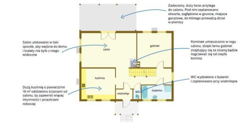

Polana, na której stoi tylko dom, znajduje się kilkaset metrów od drogi oraz domów sąsiadów. Architektura, rodem z Żywiecczyzny, nie zakłóca pejzażu Mazowsza. Właściciele cieszą się, że zrealizowali marzenie o domu z bali. Front skierowali na południowy-wschód, a strefę wypoczynkową na zachód Zadaszony taras ma 27 m2, a pod nim znajduje się jedno miejsce garażowe. W poprzednim domu taras nie był zadaszony i kiedy takie rozwiązanie się nie sprawdziło, "dosztukowano" do niego dach. W obecnym właściciele nie popełnili tego błędu. "Taras bez zadaszenia jest bezwartościowy, bo brakuje na nim cienia" – mówią

Parter po zmianach
Projekt: na indywidualne zamówienie
arch. Jarosław Olszewski, wstępną koncepcję obmyślili właściciele
