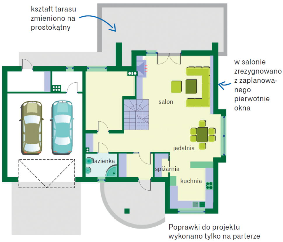

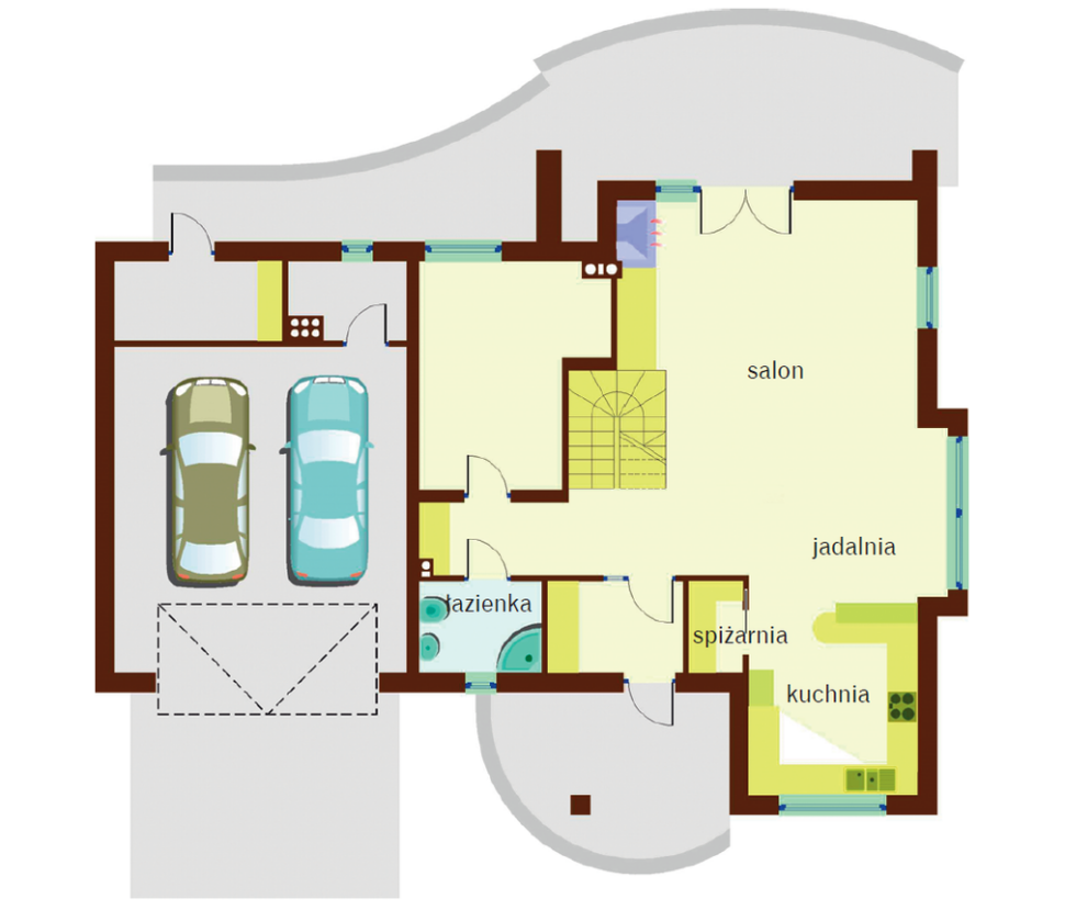

Ewa i Wiktor szukali projektu budynku o tradycyjnej bryle ze skośnym dachem, bo tak nakazywały im warunki zabudowy. Miał mieć na poddaszu trzy sypialnie, wspólną łazienkę i pralnię z suszarnią. Na parterze, oprócz pomieszczeń dziennych, potrzebowali pokoju gościnnego. Serfując po Internecie, oglądali różne projekty z tradycyjną bryłą. Domy miały najczęściej zbyt małą powierzchnię gospodarczą i garażową (nawet w wersji na dwa samochody), dlatego małżeństwo postanowiło indywidualnie zamówić projekt. Opracowały go architektki Małgorzata Trębska i Katarzyna Mechlińska.
Projekt: Biuro Architektoniczne TEL, arch. Małgorzata Trębska i arch. Katarzyna Mechlińska; Rzut parteru przed zmianami i rzut parteru po zmianach

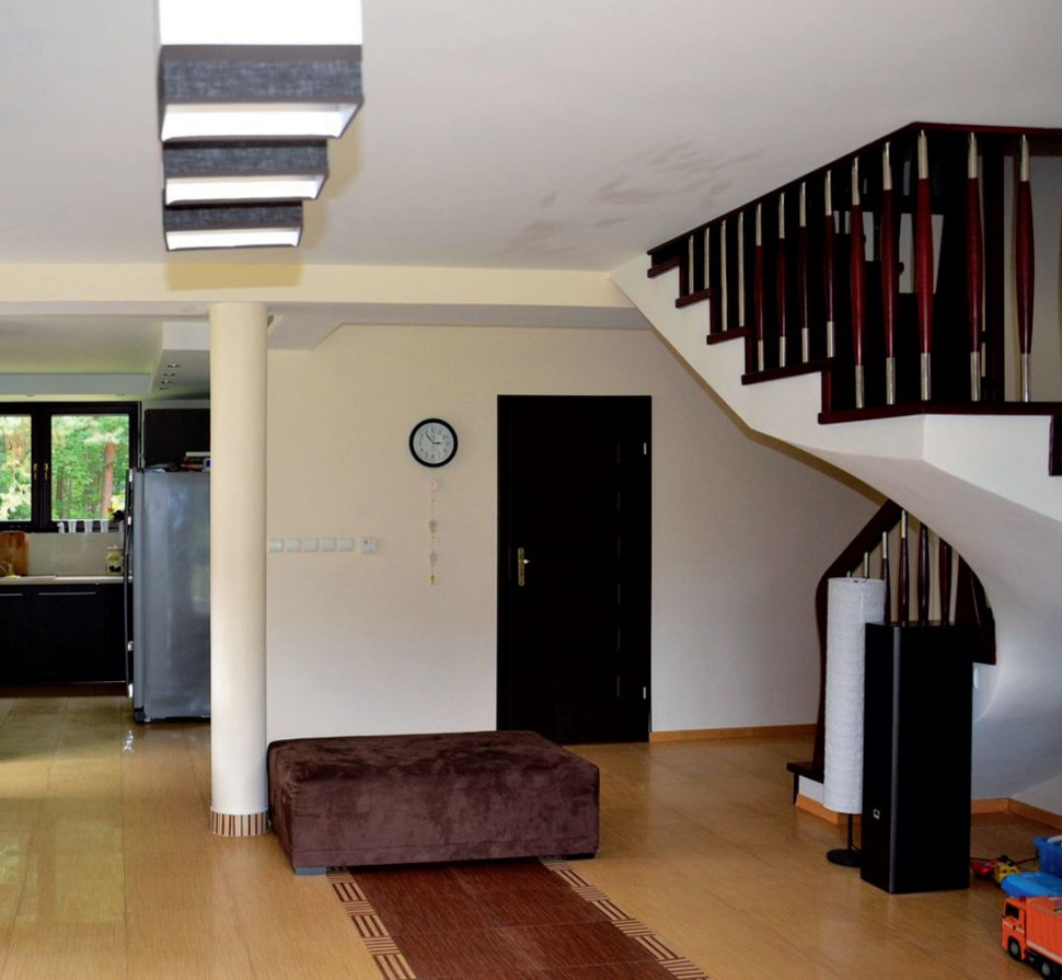

Właściciele potraktowali klatkę schodową jako ozdobę salonu
Właściciele potraktowali klatkę schodową jako ozdobę salonu. Barierkę z drewna dębowego wykonali na zamówienie. Pomalowali ją na kolor pasujący do reszty mebli. Pani Ewa lubi ciemne drewno: mahoń i wenge. Zastosowała je w całym domu, nawet w pokoju synka. Na poddaszu wprowadziła jednak żywsze kolory na ścianach
