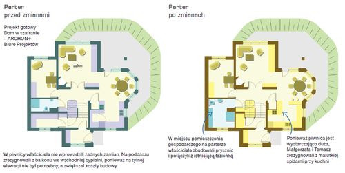

Projekt domu wybrała pani Małgorzata. Spodobał jej się "Dom w szafranie" w wersji z piwnicą, projekt autorstwa Barbary Mendel, z pracowni Archon. Dom miał ładną i zwartą bryłę. Szczególnie ważny był ten drugi parametr, bo trzy kondygnacje trzeba ogrzać, sprzątać i chodzić po nich. Obojgu małżonkom odpowiadał też układ stref domu – w piwnicy pomieszczenia techniczne, gospodarcze i rekreacyjne, na parterze wspólna strefa dzienna, a na poddaszu tylko prywatna. Projekt dokładnie pokrywał potrzeby wszystkich członków rodziny, więc obyło się bez poważnych zmian.
We wschodniej sypialni właściciele zrezygnowali z balkonu. Na tylnej elewacji nie był potrzebny, więc tylko zwiększał koszty budowy. Wystarczały balkony od strony południowej i zachodniej. W stosunku do projektu, podwyższono ściany i strop w piwnicy. Posiadając tak dużą i wygodną piwnicę, Małgosia i Tomasz nie zbudowali przy kuchni malutkiej spiżarni oraz zmienili przeznaczenie pomieszczenia gospodarczego na parterze. W jego miejscu zbudowali prysznic i połączyli z istniejącą łazienką.
Parter przed zmianami i po zmianach

Jak ten dom ma zwartą bryłę, to ja jestem święty Mikołaj. Wykusz, wypusty, balkony. Coś co nikomu nie jest potrzebne i przynosi same straty. Zwarta bryła to rzut prostokątny i najlepiej bez balkonów.
