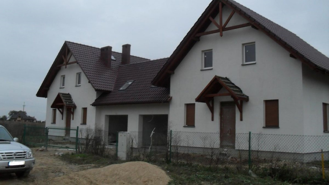

Razem z bratem dostaliśmy od rodziców działkę, na którą zostały wydane warunki zabudowy domu jednorodzinnego. Początkowo myśleliśmy o podziale działki na dwie mniejsze, aby każde z nas mogło wznieść osobny dom, ale ostatecznie postanowiliśmy zbudować "bliźniak". Czy powinniśmy wystąpić z wnioskiem o zmianę warunków zabudowy, nawet jeśli kubatura czy wysokość budynku nie zmienią się?
Odpowiedź eksperta: Przez budynek mieszkalny jednorodzinny należy rozumieć budynek wolno stojący albo w zabudowie bliźniaczej, szeregowej lub grupowej, służący zaspokajaniu potrzeb mieszkaniowych, stanowiący konstrukcyjnie samodzielną całość, w którym dopuszcza się wydzielenie nie więcej niż dwóch lokali mieszkalnych albo jednego lokalu mieszkalnego i lokalu użytkowego o powierzchni nieprzekraczającej 30% powierzchni budynku.
Przy czym segment budynku w zabudowie bliźniaczej nie musi być lustrzanym odbiciem, ale powinien zachowywać przynajmniej pewien stopień podobieństwa dotyczący gabarytów każdego z segmentów: powierzchni zabudowy, kubatury i szerokości elewacji frontowej.
Oznacza to, że w opisanej sytuacji, w której kubatura i wysokość budynku się nie zmienią, nie będą Państwo musieli występować z wnioskiem o zmianę warunków zabudowy. Co istotne, inwestor - po zakończeniu robót - ma obowiązek naprawić szkody powstałe w wyniku korzystania z sąsiedniej nieruchomości.
