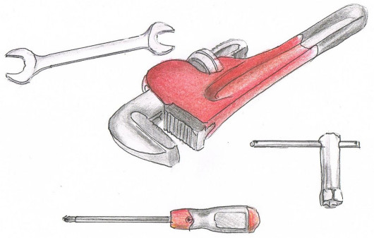

Zanim dotkniemy jakiegokolwiek złącza, zamykamy dopływ wody i spuszczamy ciśnienie z instalacji. Jeśli przy przyborze są zawory kątowe, wystarczy je zakręcić; w przeciwnym razie zamykamy zawór główny w mieszkaniu lub przy wodomierzu. Po zamknięciu odkręcamy najniżej położony punkt czerpalny, żeby resztka wody spłynęła grawitacyjnie, i dopiero wtedy przystępujemy do rozkręcania. Pod miejscem pracy warto rozłożyć szmatę lub podstawić miskę - w rurach zawsze zostaje kilka centymetrów sześciennych wody.
Sam montaż, przy poprawnie przygotowanej instalacji, nie wymaga rozbudowanego warsztatu. Wystarczą klucze nastawne, obcęgi, wkrętaki oraz klucz rurkowy, bez którego nie dosięgniemy nakrętki mocującej baterię jednootworową.
Uwaga! Chromowane elementy dekoracyjne dokręcamy kluczem z nakładkami ochronnymi albo szczękami owiniętymi paskiem grubej skóry lub gumy. Zarysowanie powłoki jest nieodwracalne, a rysa na widocznej nakrętce psuje efekt najstaranniej wykonanej pracy.
W bateriach zespolonych z korkiem odpływu zwykle trzeba przyciąć pręt sterujący zamknięciem, więc przydaje się piłka do metalu albo nożyce do prętów.
Zestaw uzupełniony o nożyce do rur i - opcjonalnie - kalibrator pozwala już samodzielnie przebudować fragment instalacji wodnej. Przy armaturze naściennej dochodzi jeszcze poziomica, bez której trudno o równe osadzenie przyłączy.

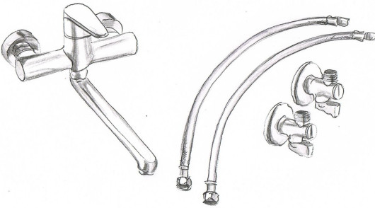

Zakres zakupów zależy od tego, co producent włożył do pudełka. Typowa bateria umywalkowa zawiera komplet potrzebny do podłączenia, więc dokupujemy zwykle wyłącznie syfon. Jeśli instalacja nie ma zaworów odcinających, dobieramy je z uwagą na średnice gwintów - 3/8 cala od strony wężyków i 1/2 cala od strony instalacji. Zdarza się też, że fabryczne wężyki okazują się za krótkie i trzeba je wymienić na dłuższe, z identycznymi zakończeniami.
Zawory kątowe warto od razu wybrać w wersji z filtrem siatkowym. Zatrzymuje on zanieczyszczenia niesione przez wodę - drobiny kamienia, opiłki, resztki po robotach instalacyjnych - które w przeciwnym razie trafiają wprost do głowicy ceramicznej. Uszkodzenie głowicy przez zanieczyszczenia bywa przy tym wyłączone z gwarancji, więc jest to zabezpieczenie opłacalne podwójnie.
Do baterii wannowej, poza wersją stojącą, potrzebne są kolanka przyłączeniowe dopasowane do korpusu oraz wężyki o odpowiedniej długości z przyłączami 1/2 cala. Model naścienny osadzony na gotowej konsoli wymaga zwykle jedynie przyłączy mimośrodowych, dołączonych do zestawu, oraz taśmy teflonowej do uszczelnienia gwintów.

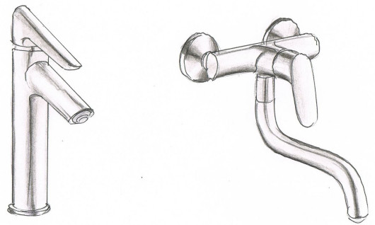

Armatura stojąca, najczęściej jednootworowa, pozostaje najpopularniejszym rozwiązaniem w nowych łazienkach. Osadza się ją na umywalkach z fabrycznym otworem, choć producenci oferują też modele przystosowane do starszej ceramiki dwuotworowej. Robota jest prosta: od spodu przykręcamy nakrętki mocujące króćce w otworze umywalki i podłączamy wężyki do instalacji.

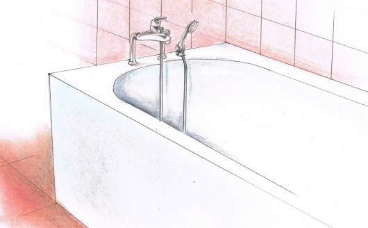

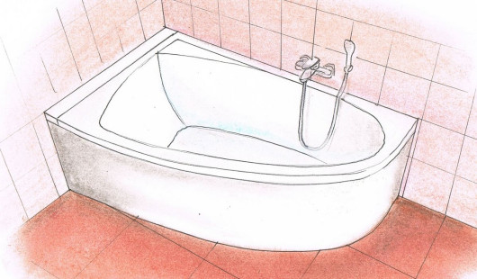

Ten sam typ baterii można zamocować na obrzeżu wanny. W wannach akrylowych otwór wykonuje się w dowolnie wybranym miejscu, przy czym w modelach prostokątnych wybiera się zwykle krótszy bok od strony odpływu. Takie usytuowanie skraca drogę do podłączeń i syfonu, więc w obudowie wystarczy jedna klapa rewizyjna. Otwory o średnicy 25 mm, w rozstawie 150 mm, najczystszy efekt dają wykonane otwornicą. Od spodu warto podłożyć płytkę wzmacniającą z rezoteksu lub impregnowanego drewna - brzeg wanny bywa obciążany, gdy ktoś chwyta baterię, wychodząc z kąpieli.
Ponieważ baterie wannowe projektuje się z myślą o montażu naściennym, ustawienie ich w pozycji stojącej wymaga ozdobnych przyłączy kątowych. Wkładamy je w otwory w wannie i przykręcamy od spodu dużymi nakrętkami, które ostatecznie dociągamy dopiero po osadzeniu baterii. Poza modelami jednootworowymi w sprzedaży są także stojące baterie dwuotworowe, dające większą swobodę w rozplanowaniu obrzeża.

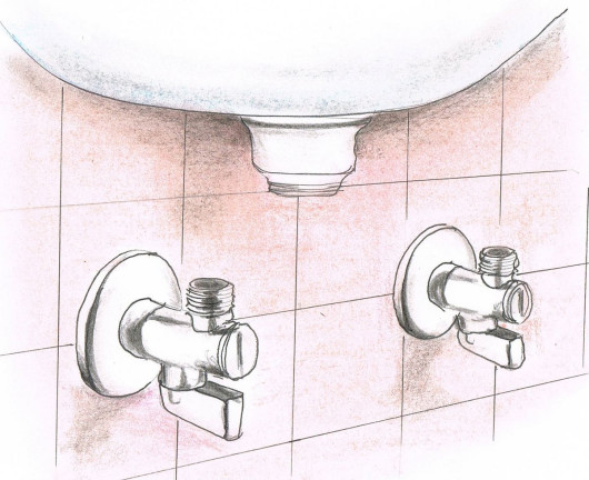

Rury z ciepłą i zimną wodą można poprowadzić na dwa sposoby.
Pod tynkiem: ukryte przewody wyglądają lepiej, ale ich ułożenie oznacza kucie bruzd. Miejsce wyprowadzenia końcówek nie musi być przy tym wyznaczone co do centymetra - wystarczy, że wypadną w sąsiedztwie baterii. Dla armatury umywalkowej przyjmuje się rozstaw 15-20 cm, symetrycznie względem osi baterii, na wysokości 20-25 cm poniżej rantu ceramiki. W starym budownictwie wyprowadzenia bywają zamurowane w przypadkowych miejscach, co narzuca zarówno położenie umywalki, jak i długość wężyków.
Na wierzchu ściany: szybciej i prościej, choć widok gorszy. Przewody prowadzone po licu ściany zakończone są kolanami ustalonymi. Najlepiej sprawdzają się rury z tworzyw sztucznych ze złączkami zaciskanymi, mocowane uchwytami co 60-80 cm.
Na końcówkach rur osadzamy zawory odcinające - optymalnie kątowe z filtrem. Ich gwinty owijamy taśmą teflonową przed wkręceniem w kolana ustalone. Zawory powinny być tak ustawione, by wężyki dochodziły do baterii bez naprężeń i załamań; przy armaturze nawannowej przewody będą odpowiednio dłuższe. Obudowując wannę, trzeba zawczasu zaplanować dostęp do zaworów i filtrów, inaczej pierwszy przegląd skończy się demontażem płyt.

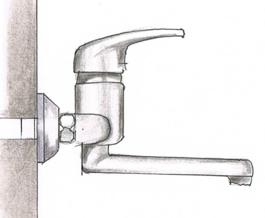

Bateria naścienna z góry przesądza o tym, gdzie stanie umywalka lub wanna. Ostateczne przykręcenie armatury następuje dopiero po zakończeniu prac wykończeniowych, ale miejsce pod nią wyznaczamy z dokładnością do milimetrów już na etapie robót wodno-kanalizacyjnych.
Najczęściej spotyka się takie baterie nad wanną, w wersji z wylewką lub z wyprowadzeniem pod natrysk zawieszony na drążku. Przyjęło się mocować je na wysokości odpowiadającej mniej więcej 1/3 długości wanny, licząc od strony odpływu. Jeżeli wanna ma szeroki rant, sprawdzamy, czy wylewka sięga ponad jego krawędź - w razie potrzeby stosuje się ozdobne przedłużki.
Przyłącza baterii nadwannowej wypadają 15-20 cm nad brzegiem wanny. Rzadziej spotykane umywalkowe modele naścienne wymagają wyprowadzeń na wysokości 110-115 cm od podłogi, symetrycznie względem osi przyboru. Zbliżoną wysokość przyjmuje się dla baterii natryskowej w kabinie.

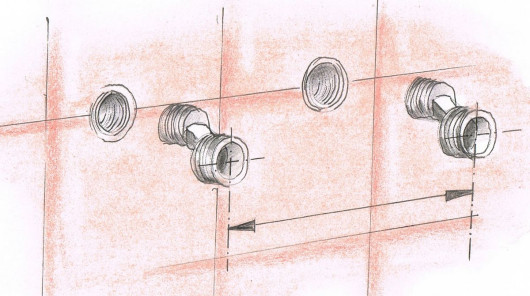

Mocowanie przyłączy ciepłej i zimnej wody osobno, bez elementu spinającego, potrafi zamienić montaż w godziny szarpaniny. Niepowiązane ze sobą końcówki układają się względem siebie przypadkowo, przez co bateria albo nie chce się nakręcić, albo nie daje się szczelnie dociągnąć.
Dlatego dziś standardem jest konsola z kolankami przyłączeniowymi w rozstawie 150 mm, pełniąca funkcję szablonu. Jej położenie kontrolujemy jednak we wszystkich płaszczyznach. Poziom końcówek - w płaszczyźnie prostopadłej do muru - najłatwiej sprawdzić, wkręcając w kolanka długie rurki i przykładając do nich poziomnicę. Osobno weryfikujemy głębokość osadzenia względem docelowej powierzchni ściany.
Gdy mamy wątpliwości, lepiej schować konsolę odrobinę głębiej, niż wypuścić ją za daleko. Zbyt płytkie osadzenie zostawia odsłonięty gwint, którego rozetka nie zakryje, natomiast nadmiar głębokości nadrabia się przedłużkami. Czoło kolanek powinno wypadać 0,5-1 cm za licem ściany wykończonej płytkami.

Wyprowadzenia zamontowane bez konsoli trzeba skontrolować, zanim zakryjemy bruzdy i położymy okładzinę. Później korekta rozstawu czy ustawienia oznacza już skucie świeżo ułożonych płytek.
Do kontroli posłużą złączki mimośrodowe wkręcone na sucho oraz sama bateria jako wzorzec. Nakręcamy ją wstępnie na mimośrody, ustawiamy w poziomie i dociągamy ręcznie, po czym oceniamy, czy nie odchyla się od pionu i czy przylega równolegle do płaszczyzny ściany. Wykryte odchyłki korygujemy i dopiero wtedy unieruchamiamy rury na stałe.
Alternatywnie wkręcamy w wyprowadzenia dwie dłuższe rurki, mierzymy odległość między nimi przy ścianie i na końcach, a poziomnicę przykładamy wzdłuż ich osi. Rozbieżność obu pomiarów natychmiast pokaże, że któreś przyłącze jest przekręcone.
Przed tynkowaniem i glazurowaniem w końcówki przyłączeniowe wkręcamy plastikowe korki montażowe. Poza ochroną gwintu zapewniają one niezbędny luz wokół podłączenia, dzięki czemu zaprawa nie zwiąże się z rurą na sztywno.

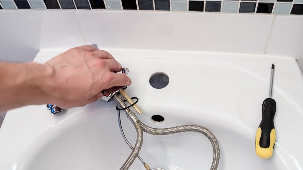

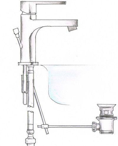

Jednootworową baterię umywalkową składa się znacznie wygodniej przed zamocowaniem ceramiki, zwłaszcza gdy umywalka jest mała, a dostęp do jej spodu ograniczony. Szczegóły mocowania bywają różne w zależności od modelu, więc instrukcja producenta - papierowa lub dostępna online - pozostaje nadrzędna wobec ogólnego opisu.
Zaczynamy od wkręcenia wężyków w korpus baterii: najpierw ręcznie, potem dociągamy kluczem płaskim. Przekładamy je przez otwór montażowy w umywalce, ustawiamy baterię docelowo i sprawdzamy, czy przewody sięgają do zaworów bez naprężenia. Lewy wężyk przypada na ciepłą wodę, prawy na zimną. Gdy wyprowadzenia rur nie odpowiadają temu układowi, wężyki wolno skrzyżować.
Po sprawdzeniu zasięgu wyjmujemy baterię i nakładamy na trzpień mocujący kolejno pierścień ozdobny oraz gumową uszczelkę, a następnie wkręcamy trzpień w otwór w korpusie. Przewlekamy wężyki przez otwór w umywalce, od spodu zakładamy podkładkę i nakrętkę "księżycową", którą dociągamy kluczem rurkowym. Zostaje odpływ wraz ze sterowaniem korkiem.
Korpus korka z uszczelką wkładamy w otwór odpływowy umywalki i dokręcamy dużą nakrętką od spodu. Dźwignię z przegubem kulowym wsuwamy do gniazda sterującego tak, aby jej koniec przeszedł przez ucho u dołu korka, po czym dokręcamy nakrętkę gniazda. Na dźwignię nakładamy jarzmo spinające ją z prętem sterującym w korpusie baterii i regulujemy jego położenie, aż korek będzie pewnie zamykał i otwierał odpływ po pociągnięciu lub wciśnięciu uchwytu. Nadmiar dźwigni obcinamy nożycami, piłką do metalu albo szlifierką.
Umywalkę osadzamy na szafce lub mocujemy do ściany, a wężyki podłączamy do właściwych przyłączy. Na odpływie montujemy syfon łączący umywalkę z kanalizacją. Dokręcając wężyki, pilnujemy, by ich nie skręcić wzdłuż osi - metalowe okucie przytrzymujemy obcęgami i obracamy wyłącznie nakrętkę. Połączenia wężyków są doczołowe, uszczelnia je fabryczna uszczelka, więc taśma teflonowa ani pakuły są tu zbędne.

Jeżeli armaturę wcześniej rzetelnie przymierzyliśmy do przyłączy, ostatni etap zajmie kilkanaście minut. Złącza mimośrodowe wkręcamy z taśmą teflonową na taką głębokość, by rozetki maskujące pozwoliły swobodnie przykręcić baterię. Głębokość ustalimy precyzyjnie, nakręcając nakrętkę baterii na jeden z mimośrodów i zaznaczając flamastrem osiągnięty poziom. Dalej regulujemy ustawienie obu złączy, aż nakrętki dadzą się nakręcić ręcznie bez oporu, a korpus przyjmie pozycję poziomą.
Uwaga! Mimośrodu ustawianego na docelową pozycję nigdy nie cofamy. Odkręcenie choćby o ćwierć obrotu rozszczelnia gwint i po napełnieniu instalacji objawi się wilgotną plamą pod rozetką. Jeśli przekroczyliśmy właściwe położenie, wykręcamy złącze do końca, zdejmujemy stary teflon, owijamy gwint na nowo i wkręcamy ponownie.
Na koniec wsuwamy ozdobne rozetki na mimośrody, zakładamy uszczelki pod nakrętki mocujące, dociągamy je ręcznie do oporu, a następnie naprzemiennie - po pół obrotu - kluczem z nakładkami ochronnymi. Perlator odkręcamy przed pierwszym uruchomieniem, żeby zanieczyszczenia wypłukane z instalacji nie osiadły na jego siatce.
